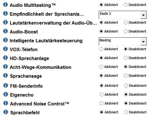

Zumo XT und Sena SRL-2

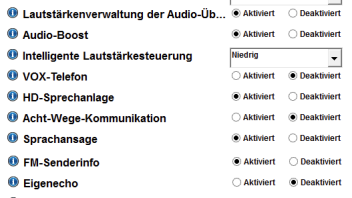

Bild komischerweise oben abgeschnitten.
Audio Multitasking aktiviert.
Empfindlichkeit auf 2
Intercom wurde während der Ansage voll unterdrückt. Manchmal war auch danach Verbindung zu den anderen weg. War sehr lästig.
Ja beim Sena musst Du das als GPS und nicht Handy koppeln ansonsten funktioniert das einblenden nicht. Keine Ahnung warum Sena das extra so braucht ... für die Interphones war das wurscht - HFP wurde übergeblendet ob das vom Handy oder GPS Kanal kam, egal.
Sena hat da einige merkwürdige Eigenheiten die man nicht verstehen muss (vor allem wenn man Erfahrung mit anderen Headsets hat)
Frage mich jetzt nur, an welcher Schraube muss ich drehen, damit Navi-Ansage bei laufenden Gesprächen mit anderen etwas lauter eingeblendet wird?
Hat jetzt anscheinend Prio 2 gegenüber Intercom.
Die Anleitung ist da nicht so ergiebig - oder ich verstehe sie nicht.

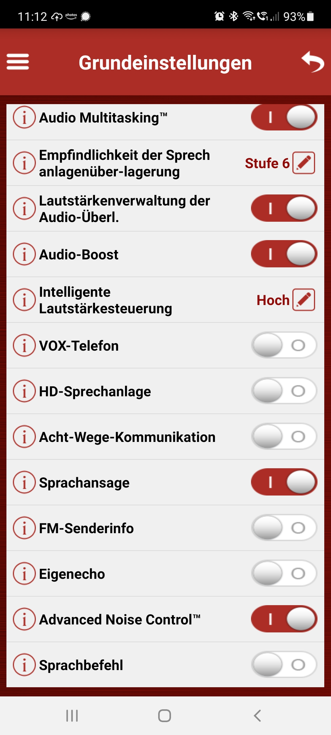

Ich grabe das Thema nochmal aus, weil es Neuigkeiten gibt.
(Historie): Helm: Shoei Neotech 2 mit Sena SRL, SRL2 und SRL MESH. Bei allen Systemen war es nicht möglich, die Musik über BT vom XT dauerhaft störungsfrei zu bekommen. Ich habe alles versucht. Am Ende bin ich die Saison 2023 ohne Drive App und das Smartphone im Flight Modus gefahren (geht auch ).
Bedingt durch Probleme mit der HWS, habe ich auf einen neuen, wesentlich leichteren Helm gewechselt und ein Sena Spider RT installiert. Blöderweise kam zum selben Zeitpunkt ein Update auf Android 13.
Also die Drive App nochmals installiert und siehe da!: Es funktioniert alles, störungsfrei und sicher, genauso wie es soll.
Ob es jetzt am SRL oder Android lag (ich vermute mal, das SRL, wobei die Basis das S20 ist, was auch tadellos funktioniert hat).
Vielleicht ein Hinweis für dein einen oder anderen, mit ähnlichen Problemen.
