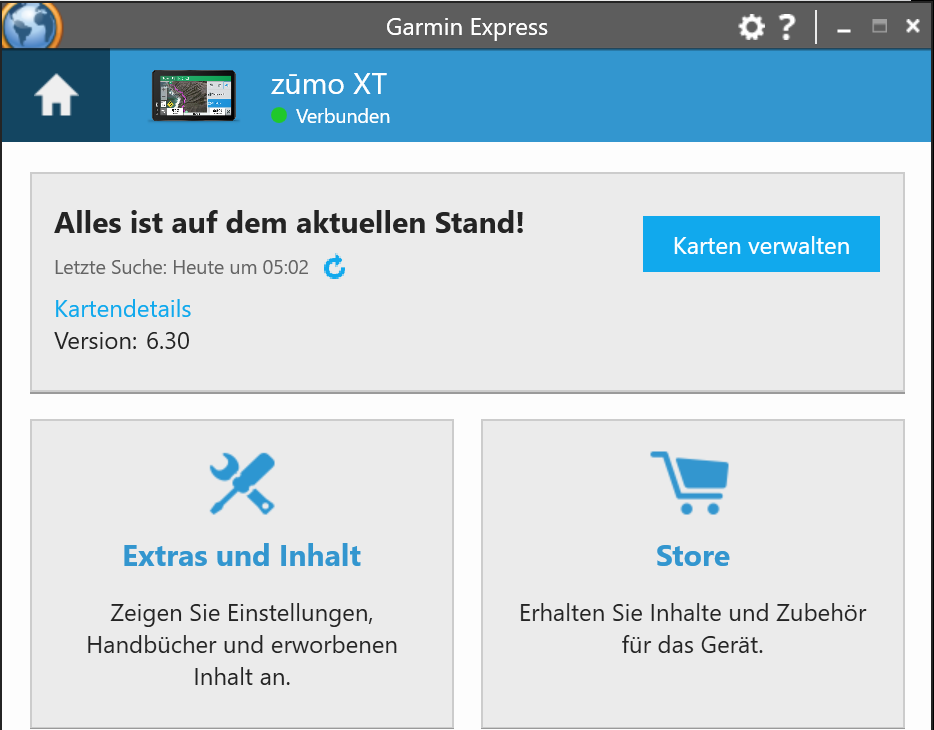

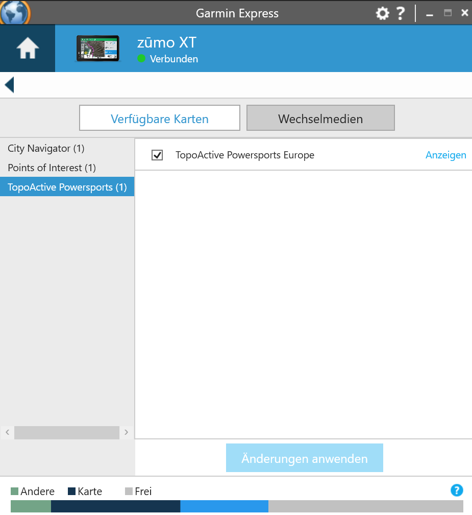

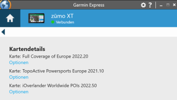

    Am Samstag habe ich mein neues Zumo XT erhalten. Ich habe es über USB mit dem Computer verbunden, Garmin Express (Version 7.10.0.0) gestartet und registriert.

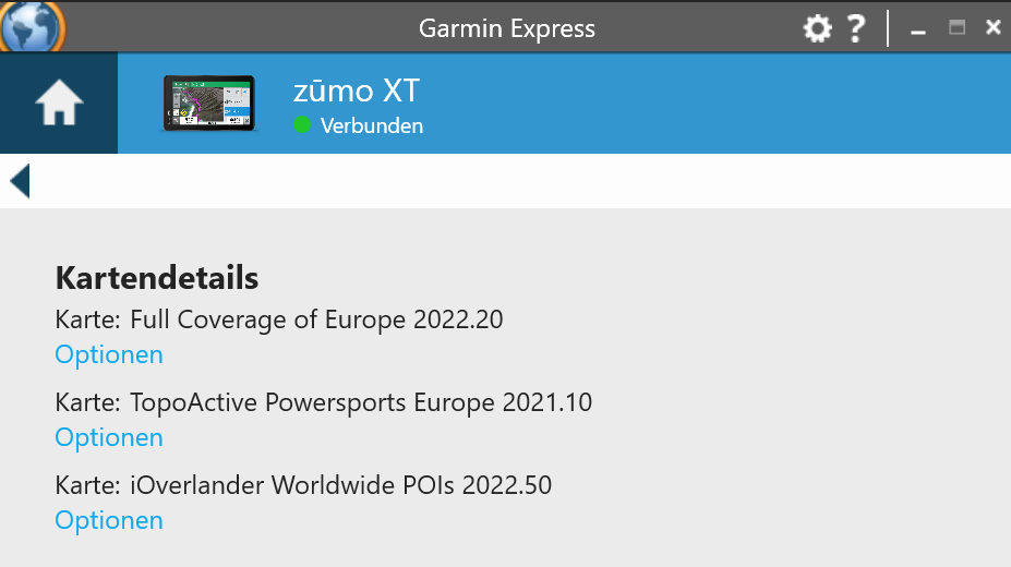

    Über Express sollte ich dann die Software sowie sämtliche Kartendaten aktualisieren. Habe ich getan, und hat auch ohne Probleme funktioniert.
    City Navigator Europe auf 2022.20
    TopoActive Europe auf 2021.10
    iOverlander Worldwide POIs auf 2022.50
    Die City Navigator Straßenkarte funktioniert auch problemlos. Allerdings ist auf dem Gerät unter myMaps nur die CN Straßenkarte und TopoActive Europe SouthWest installiert. Die TopoActive NorthEast fehlt einfach.
    Ich wohne direkt an der Schnittstelle wo SouthWest und NorthEast zusammengefügt sind, habe mir das Navi geschnappt und bin mit dem Auto los. Auf dem Navi wird mir nur ein Teil der Topo Karte angezeigt. Der andere Teil, also NorthEast fehlt.

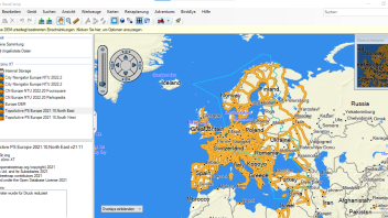

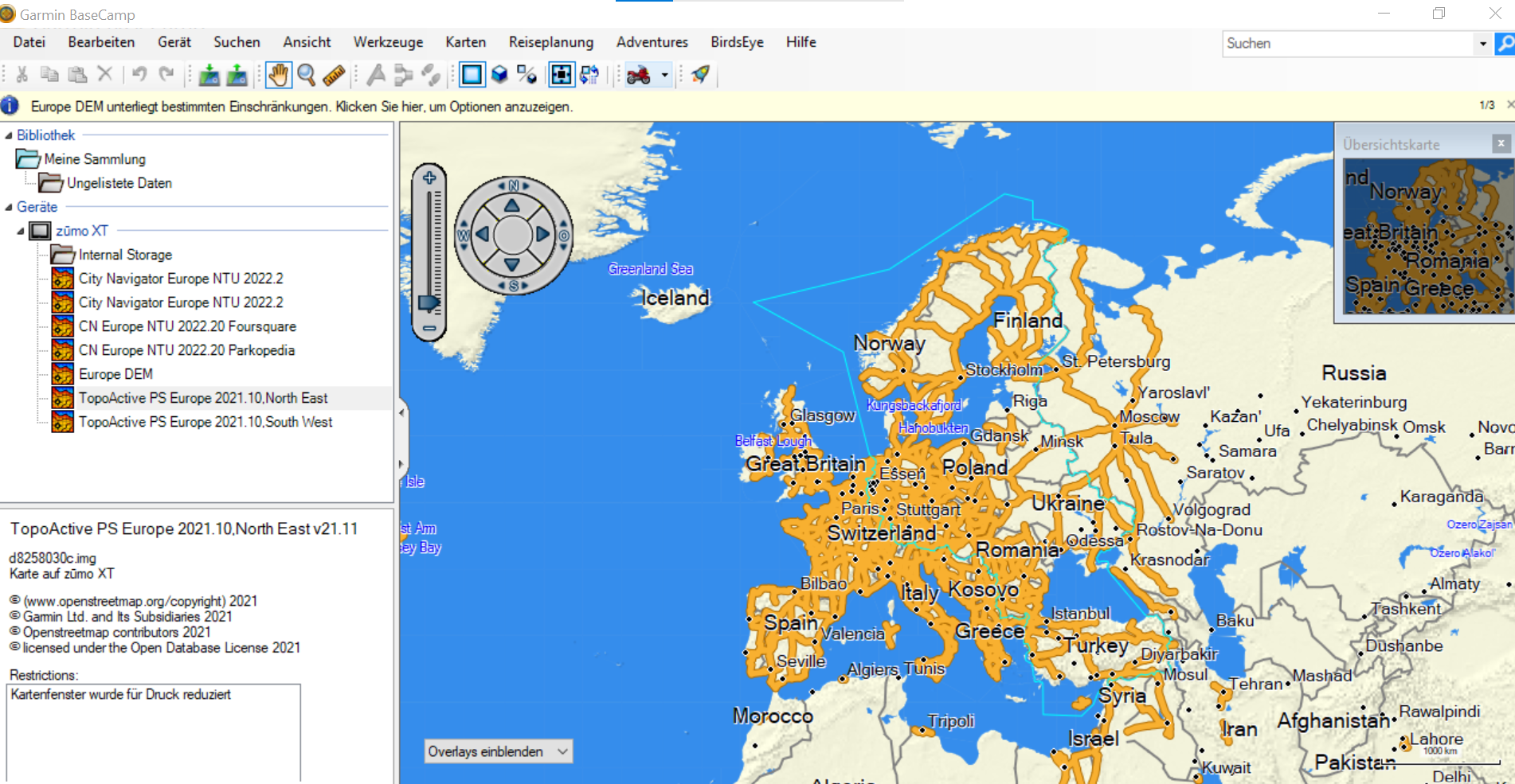

    Wenn ich das Zumo wieder per USB mit dem Computer verbinde und BC starte, wird mir im Internal Storage allerdings die SouthWest und NorthEast angezeigt.

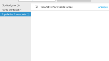

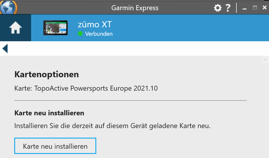

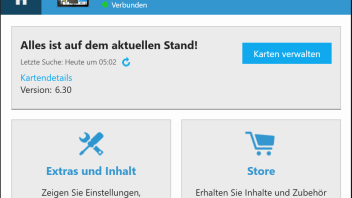

    Darauf hin habe ich versucht über Garmin Express die Topo Karte nochmal neu zu installieren. Dabei ist mir aufgefallen das bei der Aktualisierung die Anzeige vom Fortschritt sofort von 0 auf 50% springt. Ab da wird bis 100% ganz normal geladen. Dauert etwa 5 Minuten.
    Danach fehlt mir auf dem Gerät unter myMaps aber immer noch die NorthEast Karte. SouthWest und die City Navigator sind da.

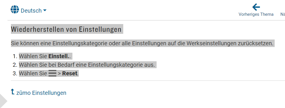

    Auch in BC wird mir die NorthEast wieder angezeigt. Habe das Gerät dann mal auf Werkseinstellung zurück gesetzt. Hat aber auch nicht geholfen.

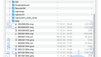

    sorry habe soeben festgestellt das mein XT das selbe Problem hat!!!!!!!!!
    somit muss da Garmin Ran da ist was verbogen :(

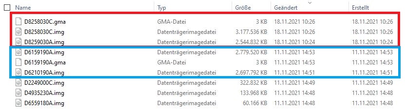

    habe festgestellt das die D8258030C.img auf dem XT vorhanden ist
    Ich würde einmal das versuchen.
    wen ich mich recht erinnere habe sie an der Datenstruktur was gendert.
    Gruss Klaus

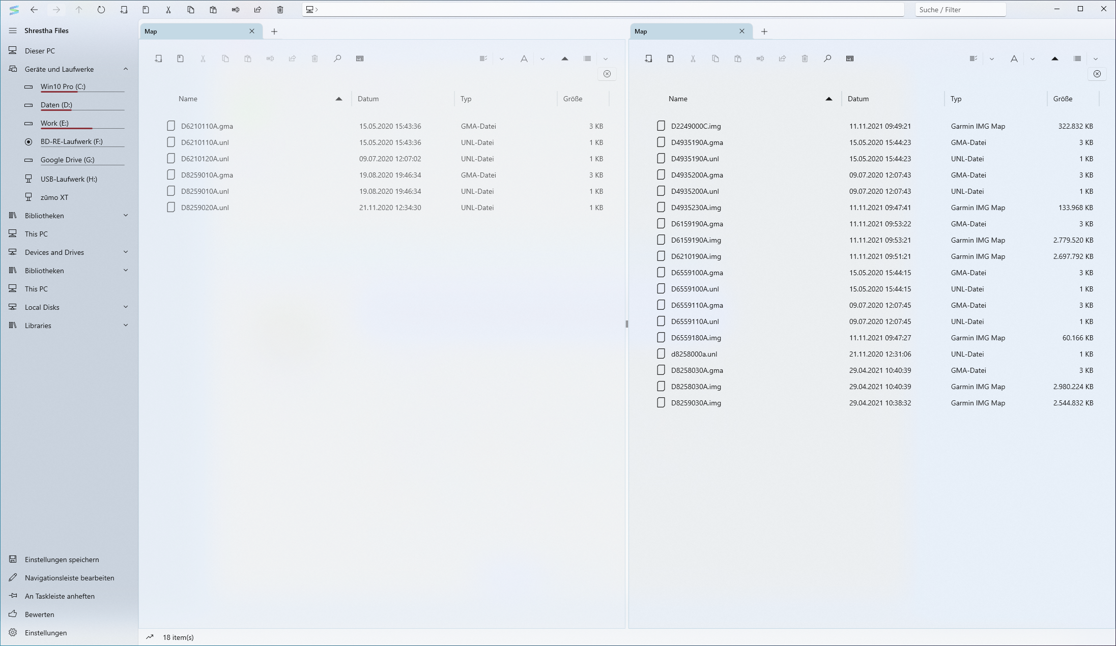

    Bei mir lag die Topo North/East auf dem XT unter ./System/Map
    Die South West lag direkt unter Map im internen Speicher.
    Achtung: ./System ist versteckt. Siehe unten wie man das freischaltet.
    Das sind die Namen der Karten:
    D8259030A.img TopoActive PS Europe 2021.10 South West
    D8258010A.img TopoActive PS Europe 2021.10 North East
    Ich habe dann die folgenden 3 Dateien verschoben (nicht kopiert)
    vom Ordner ./System/Map in den Ordner Map :
    D8258010A.img
    D8258010A.gma
    D8258010A.unl
    Dann abstöpseln und man sollte die Topo komplett sehen.
    Alles auf eigene Gefahr. Bitte nichts löschen. Nur verschieben!

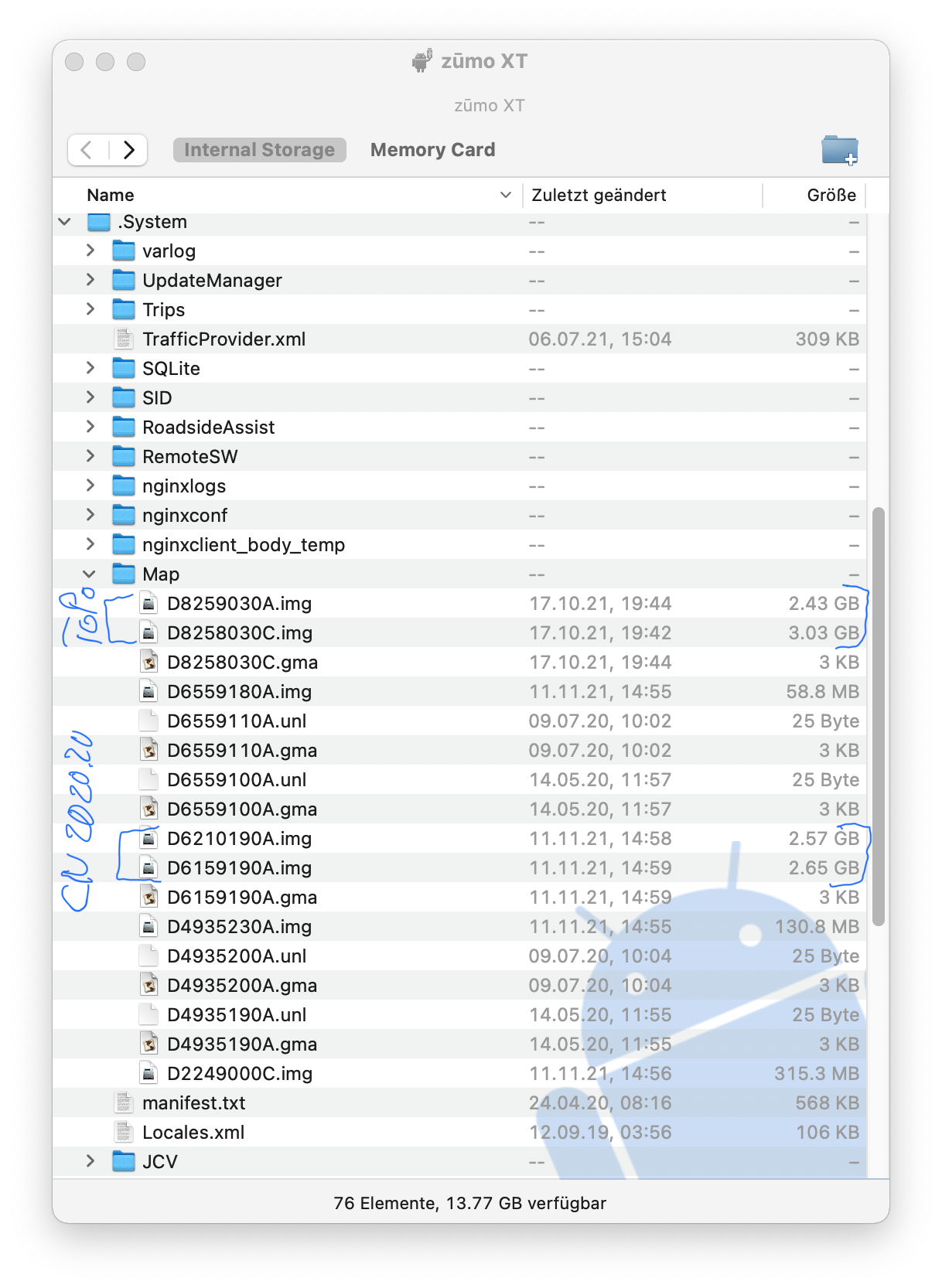

  • Bei mir das gleiche Problem mit der ToPo. Hier ein Screenshot der Dateistruktur des ZumoXT.
    Es sind jeweils beide Kartenteile vorhanden, aber die eine Hälfte der ToPo wird nicht dargestellt.

  • Zur Datei D8259030A.img ist keine gma vorhanden. Sehr wohl aber zur D8258030C.img.
    Ev. liegt es bei Dir nur an der fehlenden gma ?
    Das ist normal und auf dem Montana 7x0(i) genau so, dass nur eine *.gma-Datei für beide Kartenteile vorliegt.

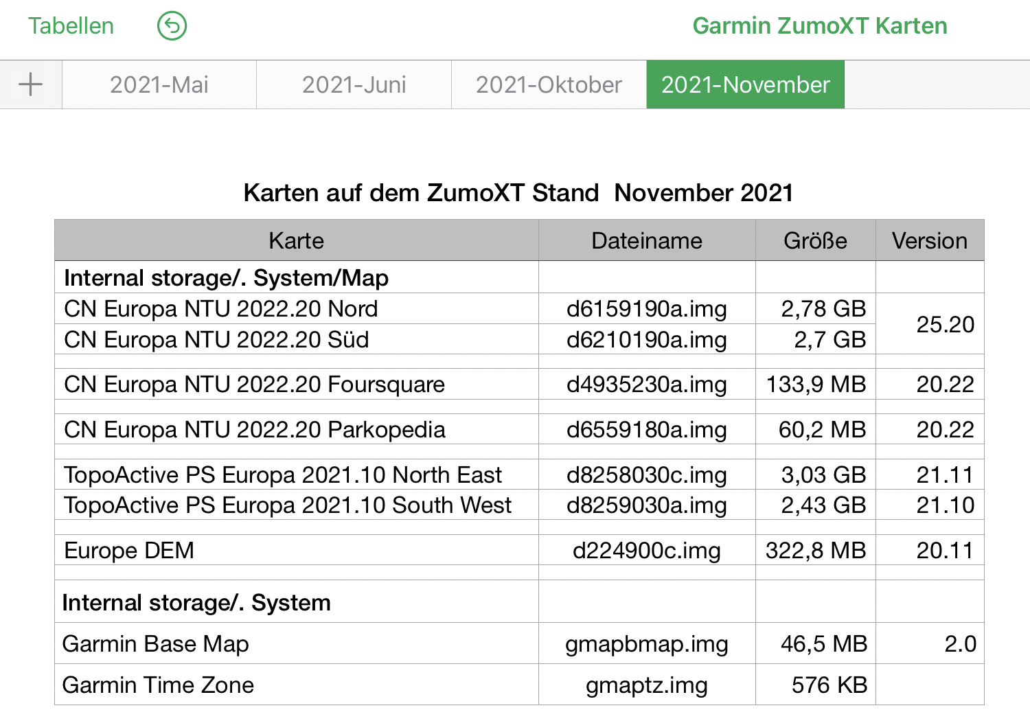

    Hmmm, das hätte ich eher umgekehrt gemacht! Garmin hat bei irgendeinem Map-Update vor ein paar Monaten den Speicherplatz der Maps komplett geändert und da gab' es schon dieselben Probleme, das wurde damals hier im Forum heiß diskutiert...
    Seit diesem Update lagen alle(!) Karten in dem versteckten .System/Map Ordner!
    Es mag sein, das es auch so geht wie Du es gemacht hast, allerdings wird's dann wohl beim nächsten Update wieder scheppern...

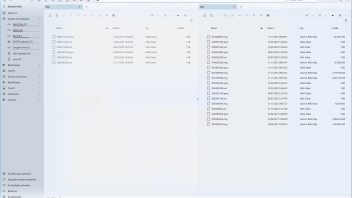

    Hier nochmal ein Screenshot, wie es bei meinem XT aussieht - links /Map im Wurzelverzeichnis des internen Speichers, rechts /.Sytem/Map:
    Ciao, Robert :)

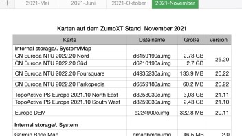

  • Ich wundere mich gerade, warum ich die D8258010A.img für die Topo North 2021.10 habe, aber anscheinend gibt es auch D8258030A.img und D8258030C.img.
    Was sind das für Versionen?
  • Bei mir sieht es so aus:
    Was sind dann: D8258030A.img und D8258030C.img.?
