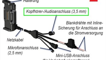

  • Halo zusammen,

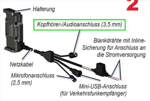

    habe mit einem Motorrad ein Garmin Zumo660 mit der entsprechenden Halterung (Bild 1) gekauft. Bisher war nur die Stromversorgung angeschlossen und alles i.O. Jetzt wollte ich erweitern und habe festgestellt, dass das Kabel, in dem alle Anschlüsse noch gemeinsam geführt werden, kurz vor dem Knotenpunkt abgeschnitten ist. Wäre dann dort, wo auf Bild 2 auch die Trennung zu sehen ist. Das Ende sind jetzt freie Kabelenden in verschiedenen Farben.
    Dazu Frage 1: Hat jemand eine Übersicht, welche Kabelfarben dem Kopfhörer- /Audio- und dem Mikrofonanschluß zuzuordnen sind? Stromversorgung ist ja klar und USB im Moment für mich uninteressant.

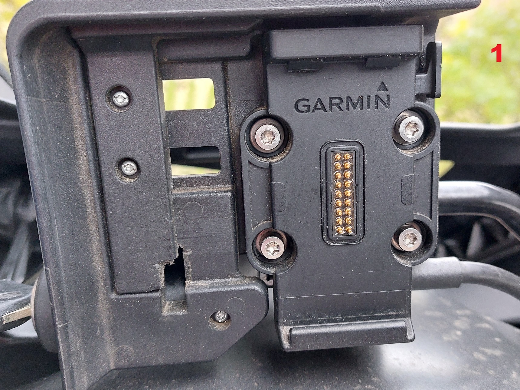

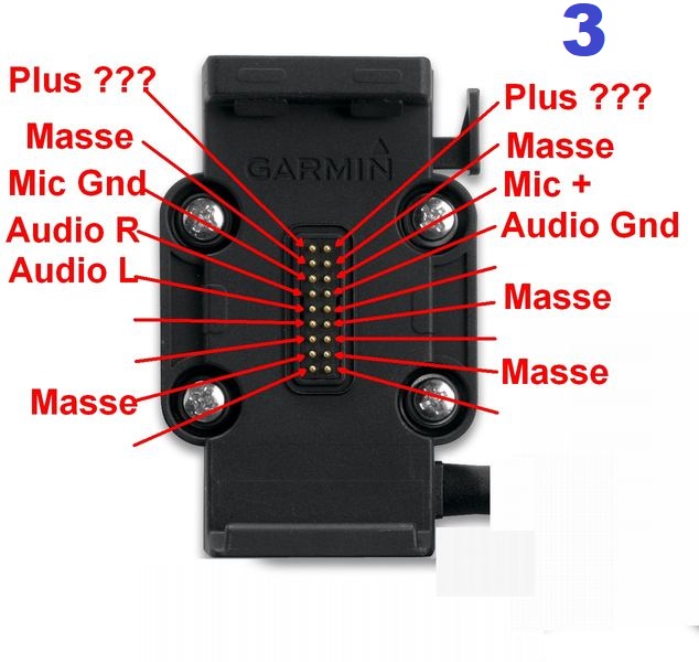

    Frage 2: Bild 3 zeigt die Belegung der Kontakte an der Halterung. Kann mir jemand die Richtigkeit der Belegung bestätigen?
