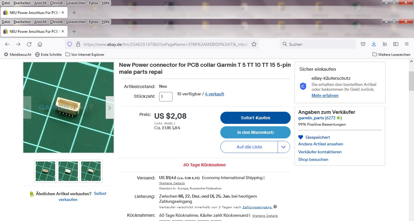

  • Hallo Thomas,
    das hört sich leider übel an.
    Wenn ich Dich richtig verstehe, hast Du den Akkustecker beim Lösen nicht richtig entriegelt und dabei das Gegenstück auf der Platine rausgerissen bzw. beschädigt. Richtig?
    Die Firma GPS Station baut Dir für 99,00 Euro inkl. zweifachem Versand eine neue Steckerbuchse auf der Platine ein.
    Verbaut wird dann wohl dieser Ersatz - Konnektor hier und der Original - Akkustecker etwas "modifiziert".
    Also wenn Du selbst löten kannst ... :/:D
    Aber mal im Ernst - die Fa. GPS Station liefert schon Top - Arbeit ab ... :thumbup::thumbup::thumbup:
    Persönlich würde ich solche Arbeiten lieber den Fachleuten überlassen ...
    Da Du das Navi selbst beschädigt hast, kannst Du Dir auch den Weg zu BMW sparen - Stichwort Selbstverschulden - leider.
    3 Mal editiert, zuletzt von ZODIAC ()
  • Herzlichen Dank, das ist einfach klasse, jetzt geht das Teil zur GPS-Station und ich bezahle gern für meinen Fehler. Und das meine ich ernst, hab schon befürchtet, das teure Ding wäre vollends hinüber.
    Morgen schicke ich es dahin...
    Erleichterte Grüße, Tom
  • Und das meine ich ernst, hab schon befürchtet, das teure Ding wäre vollends hinüber.
    Hallo Thomas,
    bzgl. des "modfizierten" Akkusteckers (Post #13) musst Du Dir dann weniger Sorgen machen., denn bei der "Modifizierung" werden bei diesem besagten "Verriegelungshaken" des Akkusteckers zwangläufig die kleinen "Nasen" unten am Stecker entfernt - geschuldet der anderen Steckerbuchse auf der Plantine.
    Damit der "neue" Stecker dennoch hält, wird unter dem Akku - Deckel an der betreffenden Stelle ein Stück Moosgummi o. ä. geklebt, das dann festen Druck auf den geänderten Akkustecker ausübt und diesen dann fest in die Buchse auf der Plantine drückt ...
