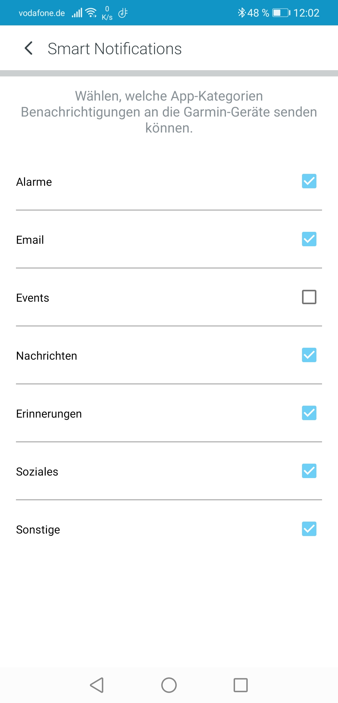

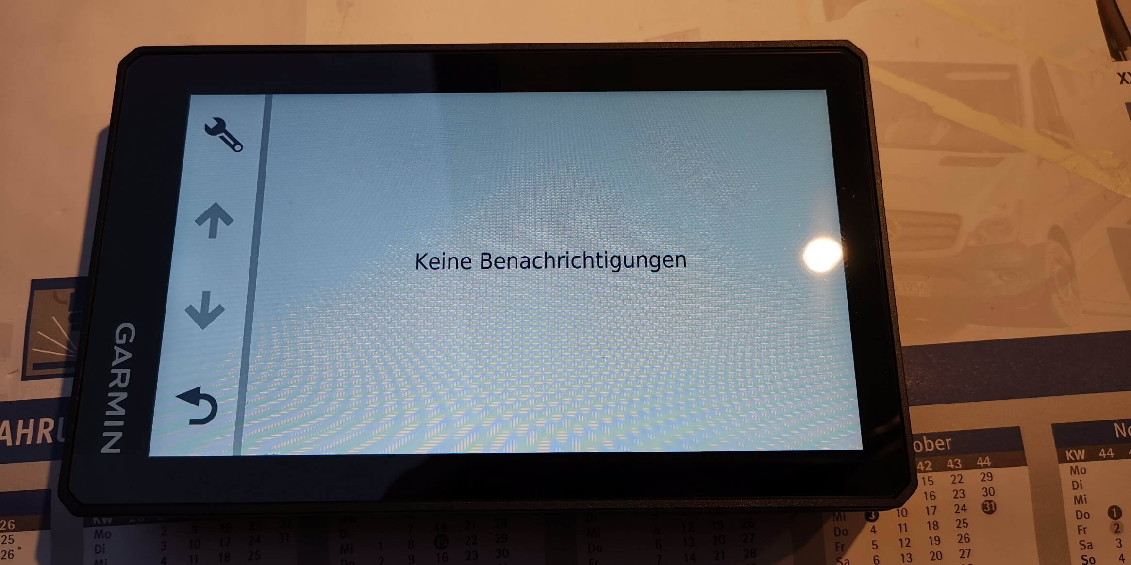

  • Ist nicht so, das es wirklich Wichtig wäre (wie oben beschrieben) aber bei mir funktioniert es nicht..
    Einstellungen in der Drive App
    Und das sehe ich dann, wenn ich am XT die APP öffne:
    Übersehe ich irgendwo einen Hacken?
    Gruß Andi#87

  • Ich weis nicht ob Deine Erwartung richtig ist - das ist keine Fernsteuerung um bestehende Nachrichten aus dem Handy abzurufen. es tauchen dort nur Nachrichten auf, die während der Verbindung XT/Handy eingegangen sind.
    Wenn Du also einrichtests , verbindest und dann nachschaust, siehst du in der Tat keine Nachrichten.
    Lass Dir aber in dem Zustand eine nachricht zuschicken, dann solltest Du die auch über den XT sehen.

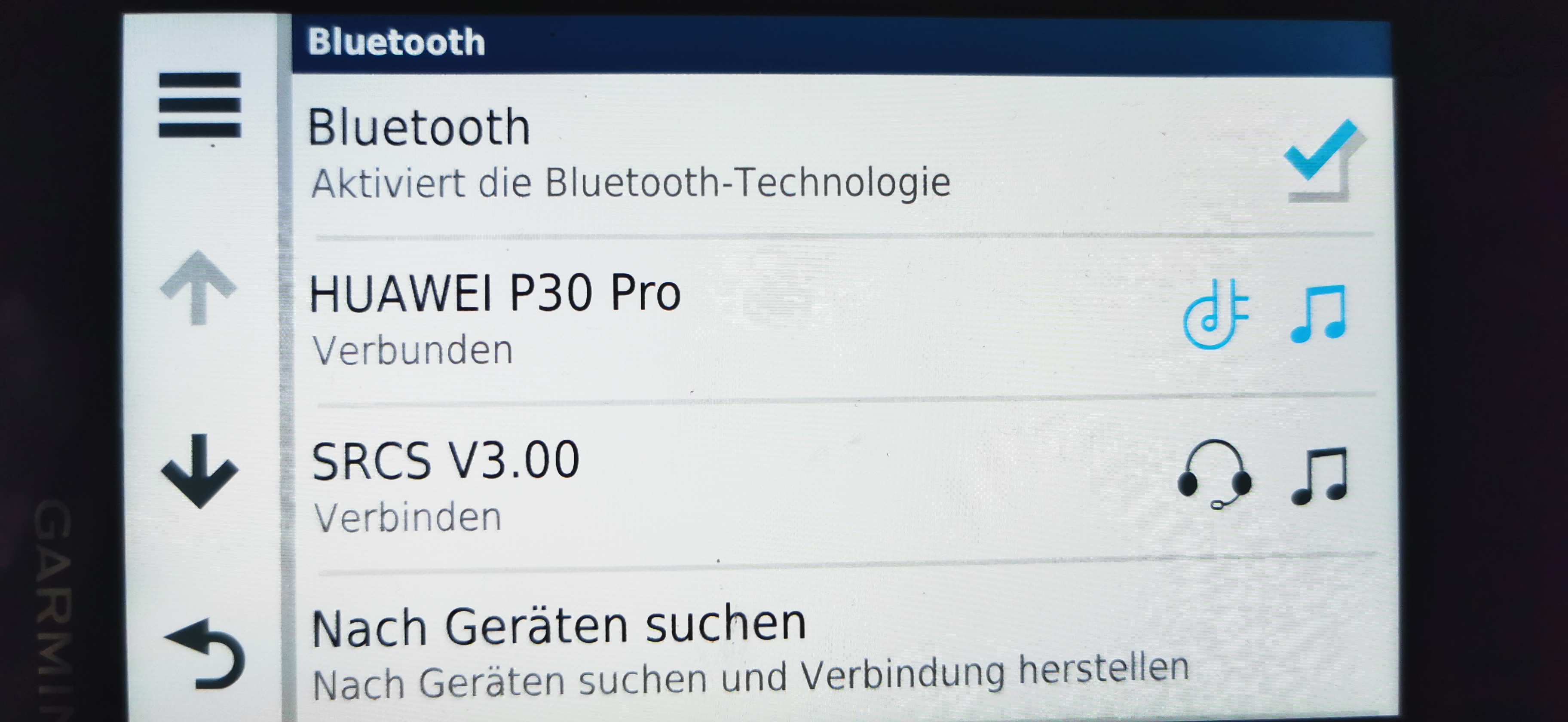

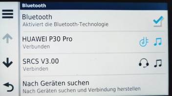

  • Ich hasse es, wenn ich mich Hilflos fühle...ich habe diesen Menupunkt auch nicht.
    Auch nicht, nachdem ich mir eine E-Mail geschickt habe.
    Es schaut bei mir so aus wie beim Motorradfahrer.....
    Es ist eigentlich immer noch nicht wichtig, aber nun will ich das wissen...warum das nicht funktioniert;)
    Gruß Andi#87

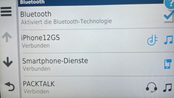

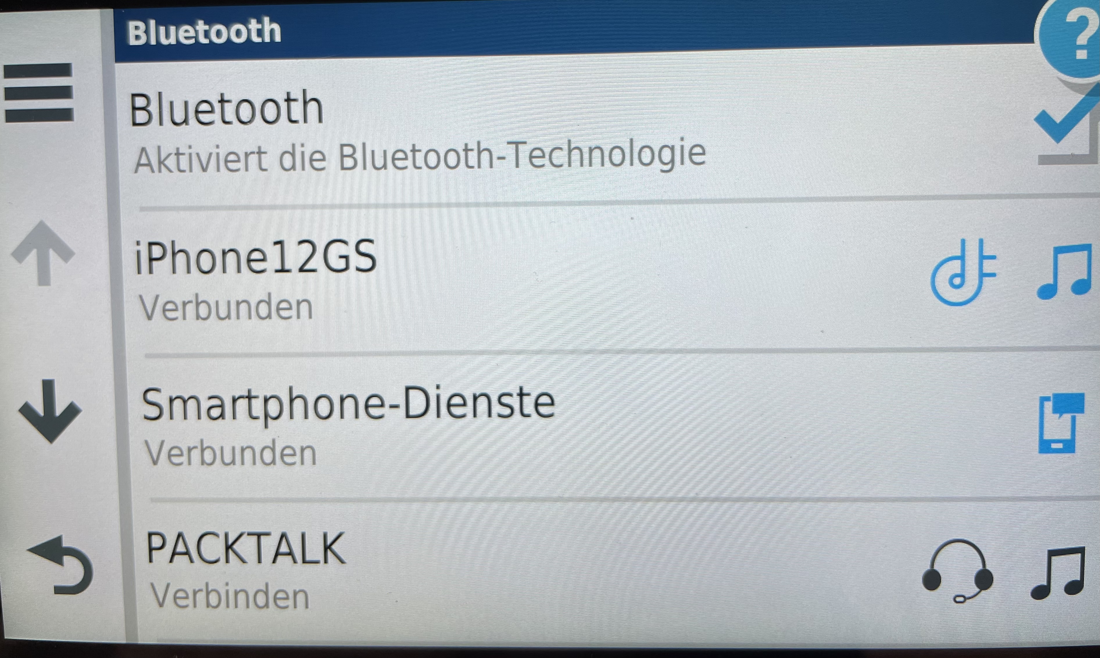

  • Also vom 595 kenne ich das so, dass dieser Menüpunkt nur auftaucht, wenn man das zweite Bluetoothgerät gepaired hatte. Das 595 hatte einmal das reguläre Bluetooth repaired und für die Notifications ein BLE-Device extra! Habt Ihr das vielleicht damals nicht gepaired?
  • Verstanden.
    Das Handy findet leider keine "BLE" Verbindung..nur die vorhandene BT Verbindung wird angezeigt. Und ich kann nichts weiteres koppeln...
    Gruß Andi#87
  • Verstanden.
    Die wird nur einmalig bei der Einrichtung der Kopplung am Zumo freigegeben. Also müsstest du nochmal löschen und dann erneut koppeln.
