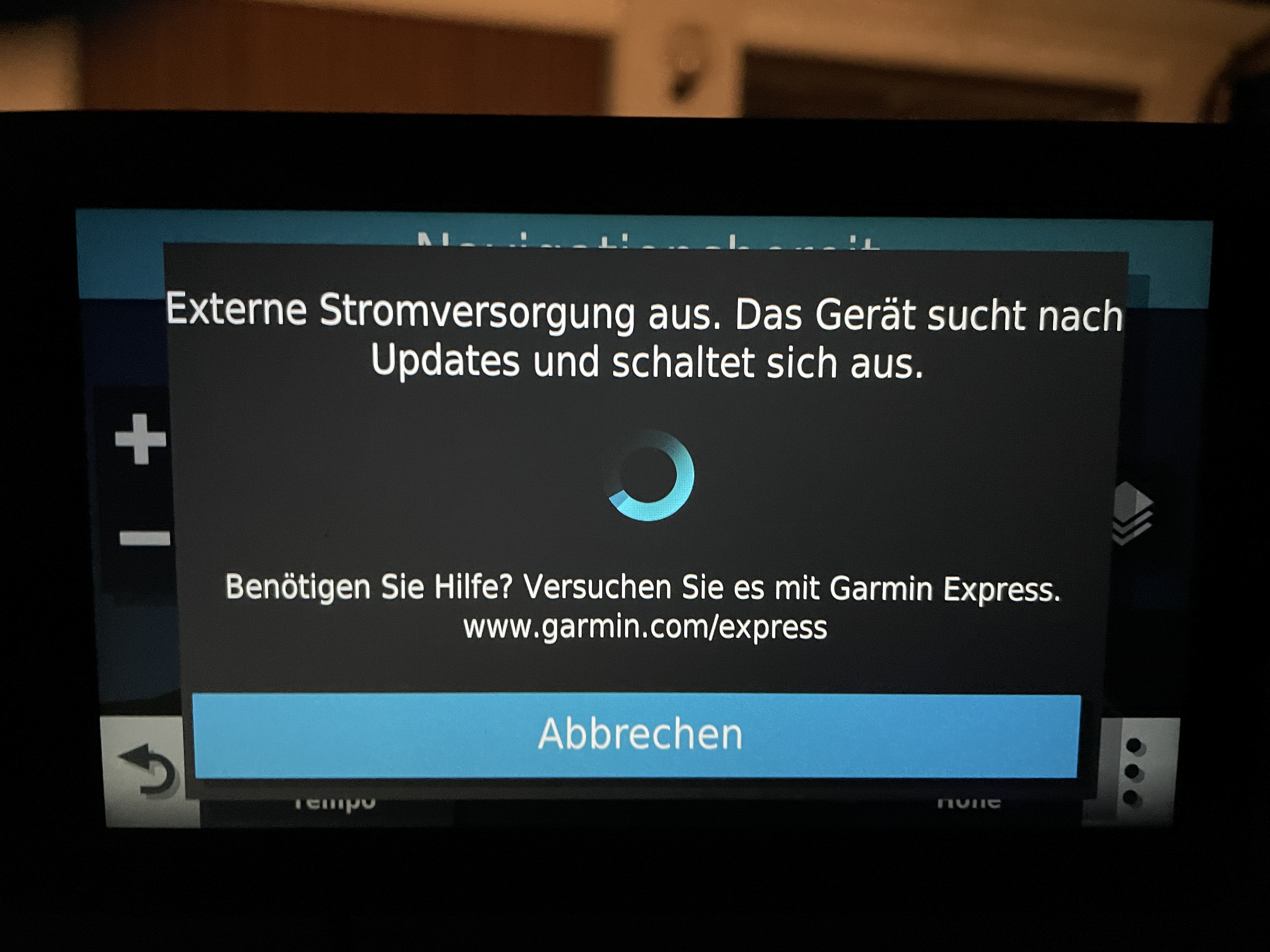

automatische Updates
  • meine Lieben
    Voraussetzung:
    Stromversorgung via Relais direkt an Batterie
    WLAN und Blauzahn deaktiviert
    also
    Zündung an => Relais schaltet ein und Steffi startet
    Zündung aus => Relais schaltet aus und Steffi sollte ausschalten
    nun hat der hochintelligente Softwareentwickler die Funktion "automatische Updates" eingefügt
    also braucht es 3 Minuten bis Steffi wirklich ausschaltet
    hat schon jemand rausgefunden wo ich dies deaktiviert
    Blauzahn ist deaktiviert weil Steffi sich mit meinem iPhone verbindet und mir meldet dass es jetzt nach Updates sucht
    nur im Standby-Modus geht nicht, weil direkt an der Batterie angeschlossen
    Hofe ihr könnt mir weiterhelfen

  • nun, gerade noch geschrieben im anderen Thread „Was für ein Navi“. Sehe nun am Foto es ist ein Garmin.
    Was Du da schreibst ist bei mir aber bewußt noch nicht aufgetaucht. Und ich habe zwei Geräte mit Update über W-Lan.
  • Du fährst eine BMW? Und hast Dein Relais am Car Tool Stecker angeschlossen?
    Dann dauert es ca. 2 Minuten, bevor die ZFE diesen abschaltet.
    Die Suche nach Updates (Screen) kannst Du nicht abschalten, einfach ignorieren
