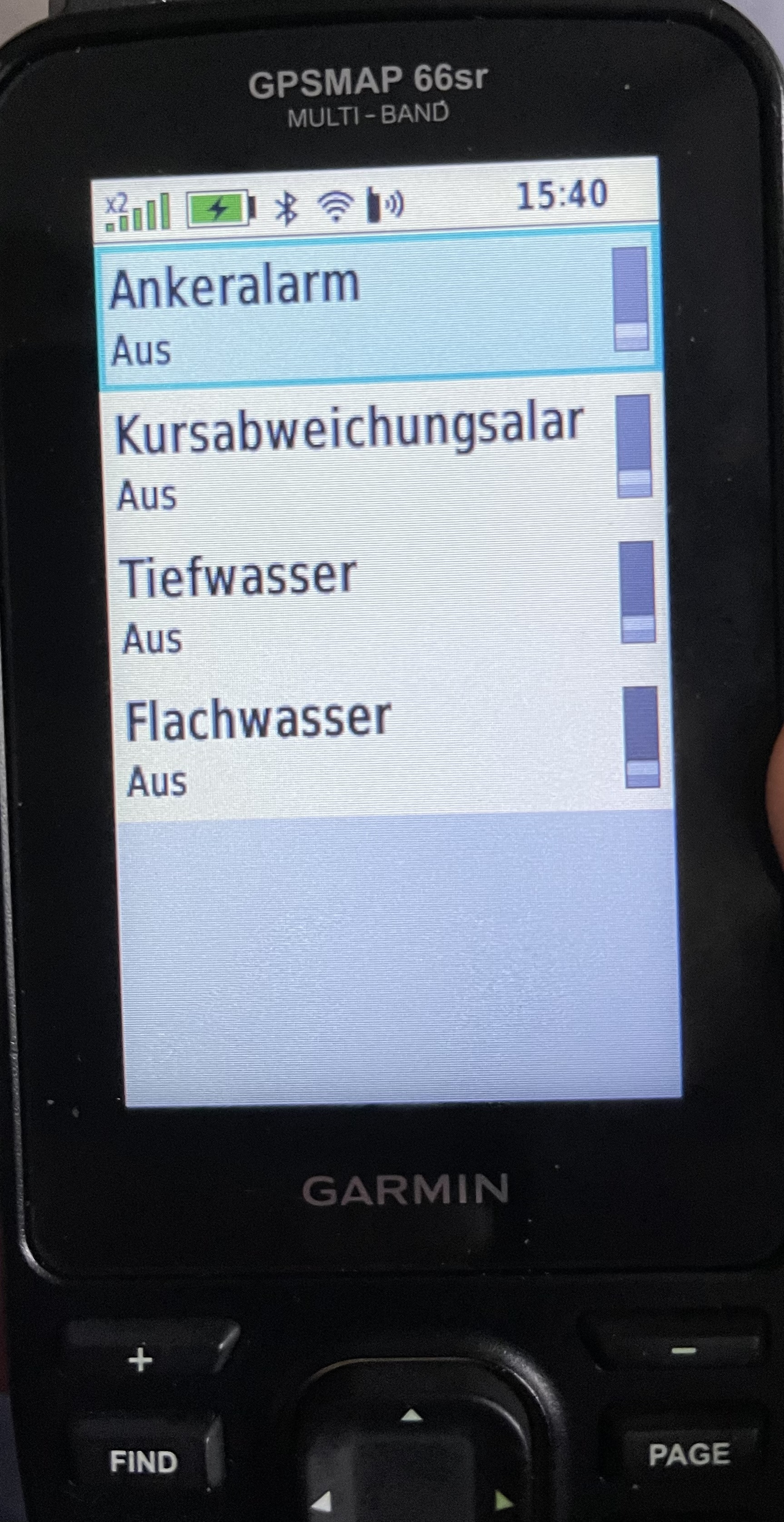

  • Hallo streuner28,
    Seit ein paar Wochen bekomme ich auf meinem 66sr bei Navigation über GPX Track´s ständig einen Kursabweichungsalarm.
    der Kursabweichungsalarm ist doch eine "maritime Option":!::/
    Das Deaktivieren findest du unter [Einstellungen] --> [Marine] --> [Marinealarme einst.] --> [Kursabweichungsalarm] --> [Aus]
    Gruß Torsten

  • Hallo!
    Finde es Super dass sich gleich so viele diesem Problem angenommen haben....
    Ich finde auch keine Möglichkeit irgendwelche Einstellungen zu ändern.
    Ich gehe auch davon aus dass es ein Bug ist. Die Meldung verschwindet nicht von alleine.
    Die Maritimen Einstellungen helfen hier auch nicht weiter. Diese sind alle deaktiviert.
    Annäherungsalarme sind es leider auch nicht. --> Nie welche aktiviert....
    Danke euch !
