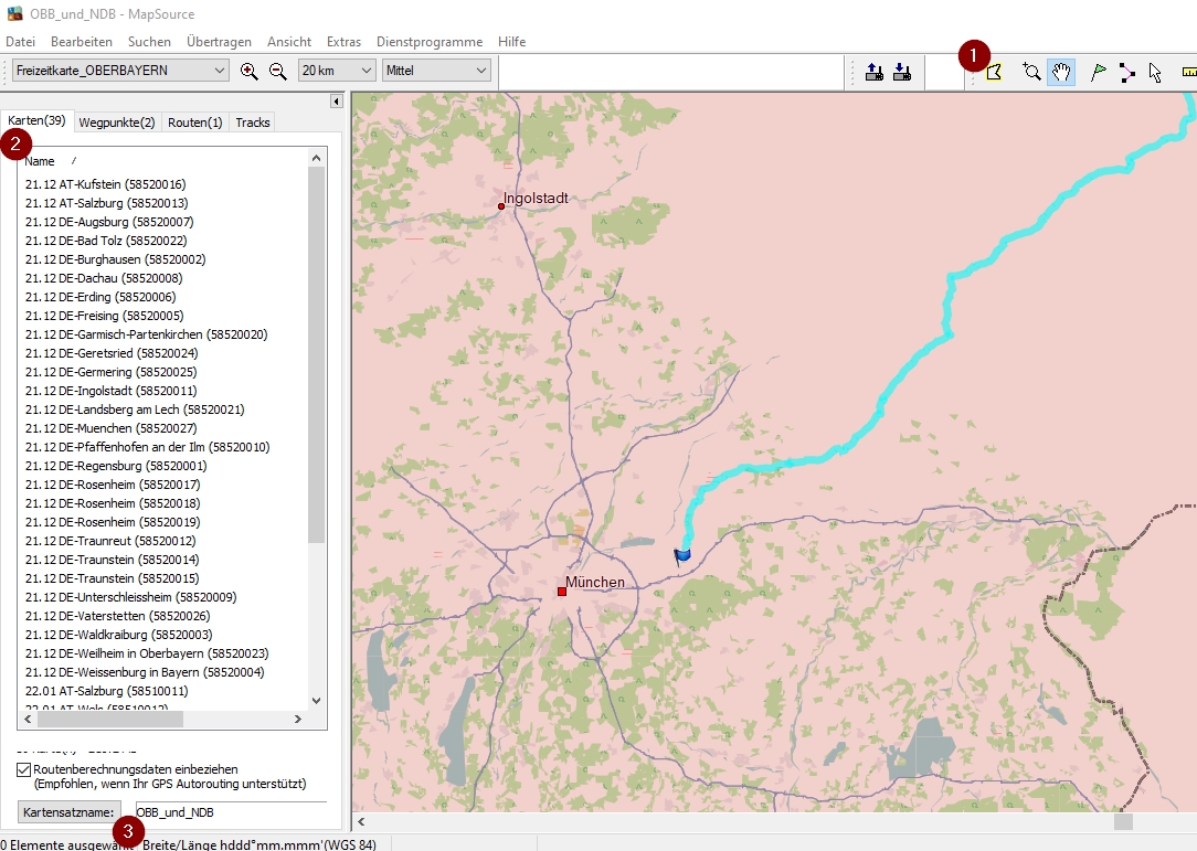

    schrieb morgen1
    welche Karte auf dem Display angezeigt wird, >>> falls mehrere Karten installiert sind <<<<
    Das ist schon mal falsch, weil später richtigerweise beschrieben wurde das mein altes GpsMap nur EINE Karte händeln kann.
    weiter schrieb er

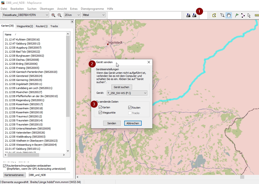

    Ich nehme nur Mapsource zum Karten an das GPS senden. MapSource zeigt mehr Infos und man kann den Namen des Kartensets selbst vergeben.....(auch im Post 16)
    Auch das ist falsch. Man kann zwar im MapSource der Kartensatz-Namen vergeben aber er wird nicht in das Gerät übernommen.
    Dort steht immer die Kartenbez. der Quelle (z.B.TopoDeutschland)
    weierhin schrieb er etwas von max 20 mögl. Routen. Auch das ist falsch.

  • schrieb morgen1
    Da ist Deine Einschätzung falsch.
    Das 60er kann zwar nur eine gmapsupp.img lesen.
    Die kann aber (mithilfe von MapSource) durchaus mehrere Karten enthalten. Und die kannst Du dann auch einzeln aktivieren, deaktivieren.
    Beispiel:
    Eine Straßenkarte + eine TOPO + Höhenlinien.
    Da ist es dann sinnvoll entweder die TOPO oder die Straßenkarte zu aktivieren.

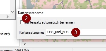

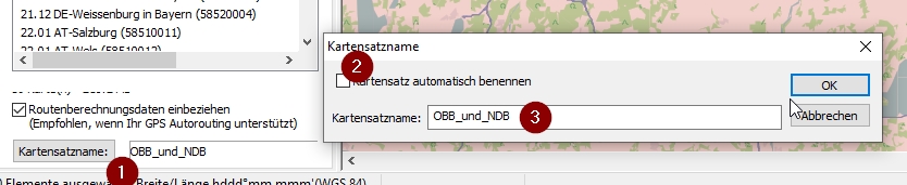

    Dafür gibt es Tools, die den Kartenname "an der Karte" ändern.
