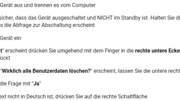

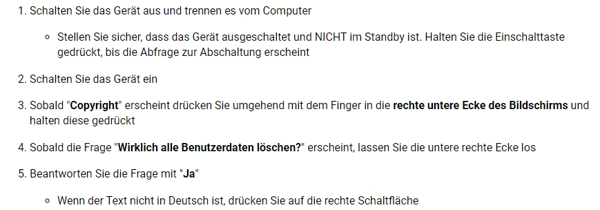

  • Der Support konnte mir helfen, das DS61 werkelt wieder, wie das soll ...
    Zuerst war ich erstaunt, weil ich einen Werksreset durchzuführen hätte.
    Bisher habe ich diesen über [Karte]-[Tempo]-[TACHO (5sek.)]-[Diagnostic-Page]-[Clear all User data] erledigt.
    In der Resetanweisung bei Garmin wurde noch der Weg über ...
    (https://support.garmin.com/de-…rchQuery=reset&tab=topics)
    ... angesprochen.
    Der war mir nicht geläufig, hat aber zum Erfolg geführt.
