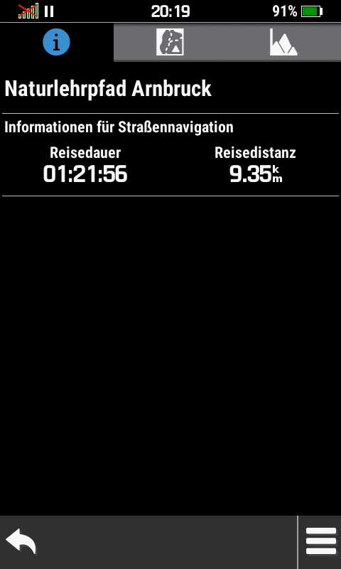

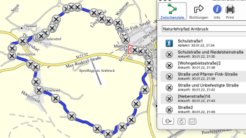

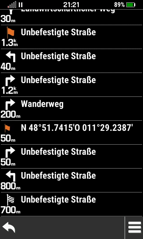

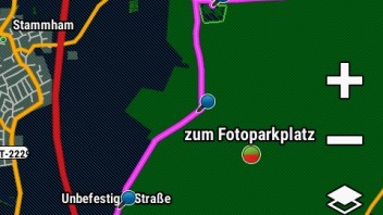

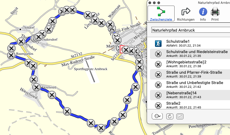

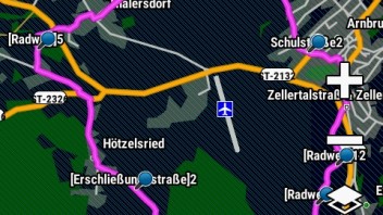

    doch noch direkt gemacht - Wunsch wäre es bei importierten Routen eine ebensolche Liste zu bekommen, wie bei am Gerät vorgenommener Planung.

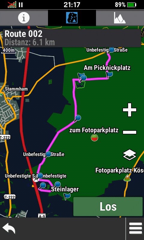

    Karte ist die Topo des Montana - zur Navigation am Montana, aber auch zur Planung in BC

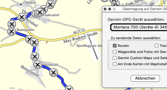

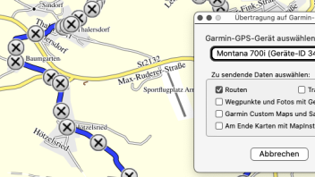

    Anbei die Routenliste aus BC
    die Übertragungsparameter

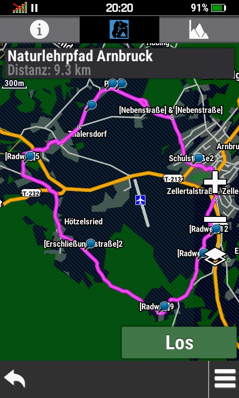

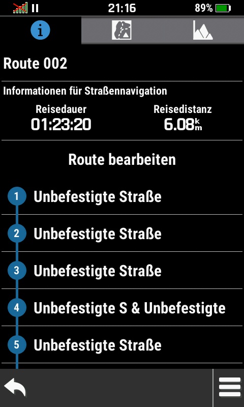

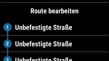

    das Ergebnis am Montana

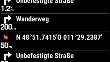

    die Routingliste des Imports
    und hier eine manuell am Montana geplante Route
  • Ah! :) Das erklärt alles.
    Kurzfassung: Ist leider normal. Bitte stelle ein Ticket an Garmin. Ich habe auch eins gestellt. Meine Ticket ID: 20883360K1. Bisher habe ich keine Rückmeldung. Ich vermisse es auch stark. Aber: Auch wenn die Anzeige fehlt, werden alle deine geplanten Zwischenzähle angefahren. Zu sehen an den blauen Pin Nadeln aud der Karte deiner Screenshots.
    Langfassung: Nach meinen Tests ist es so, dass im Routenplaner nur eine Liste der Wegpunkte angezeigt werden, wenn die Route im Modus "Direkt" geplant ist. Das gilt auch für Routen aus BaseCamp. Sobald du eine konkrete Aktivität stellst, fehlt die Anzeige. Alle auf dem Monata geplanten Routen im Routenplaner sind IMMER im Modus Direkt. Erst du die nachträgliche Aktivitätsauswahl erfolgt eine Routenberechnung. BaseCamp Routen sind aber schon vorberechnet.

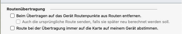

  • In BaseCamp kann man die Übertragungseigenschaften für jedes Gerät extra einstellen. Wenn man mehrere Geräte hat könnte es sein, dass das falsche Navi ausgewählt wurde.
    Ne, keine der 3 Optionen führt bei mir zur einer Anzeige der Zwischenziele in der Routingübersicht.
    damit hab ich mich bislang nicht beschäftigt - welche der Optionen sollte für mein Ziel, die Zwischenziele im Routenplaner angezeigt zu bekommen, ausgewählt sein?
  • damit hab ich mich bislang nicht beschäftigt - welche der Optionen sollte für mein Ziel, die Zwischenziele im Routenplaner angezeigt zu bekommen, ausgewählt sein?
    Keine ist dafür zuständig,
