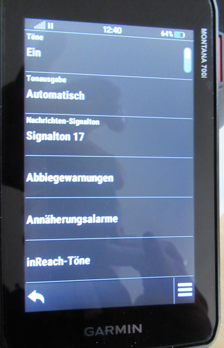

    Hallo Zusammen
    beim Wandern mit dem M700i fällt mir auf, dass trotz deaktivierter Annäherungsalarme, Wegpunkte auf der Route bei den Abbiegewarnungen signalisiert werden. Erwartet hätte ich, dass dies über die Annäherungsalarme abgeschaltet wird. Lästig dabei, dass das Signal in dem Fall identisch den Abbiegesignalen ist und auch dieselben Entfernungen für Vor-Hinweis und Hinweis verwendet.
    Habe mir inzwischen zwae angewöhnt als work-arround die Wegpunkte fernab von Abbiegestellen zu setzen, immer lässt sich das aber nicht einhalten, so dass im Zweifelsfall aufs Display geschaut werden muss.
    Grundsätzlich ist ein Signal bei Annäherung an einen wichtigen/interessanten Punkt zwar gut, die Verwendung der Abbiegesignale verwirrt aber mehr, als es nutzt.
    Hab ich da nur etwas falsch eingestellt oder eine Einstellung dazu übersehen oder ist die Nutzung der Abbiegesignale bei Wegpunkten fest vorgegeben?
    Btw - gibt es irgendwo eine Erläterung, was die Annäherungsalarme - Umgebungsalarm / Annäherung an Alarm / Verlassen des Alarms / nächster Tempoalarm - bedeuten? Garmin ist da mit Infos in der BA sehr zurückhaltend.
    PS: ein klein wenig Licht, bringt dieser Artikel, allerdings erklärt er nicht, warum meine Wegpunkte, obwohl nicht mit Annäherungsalarm versehen, wie eine Abbiegestelle angezeigt werden

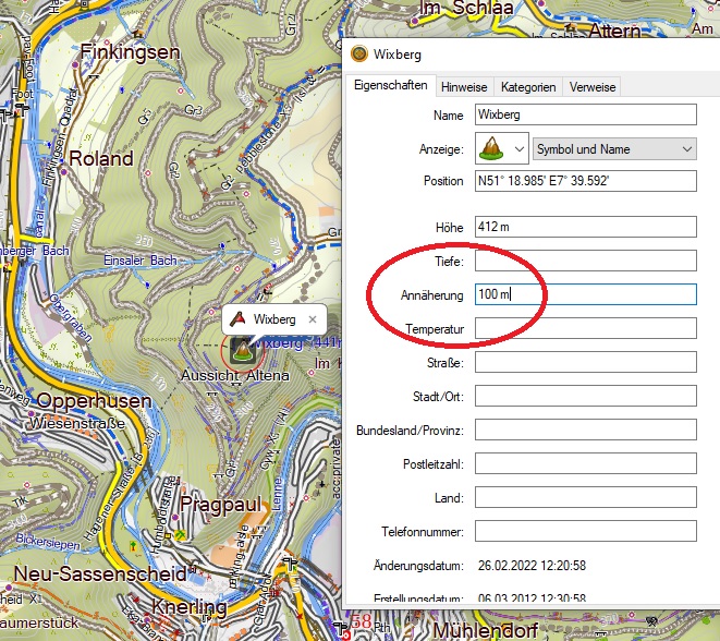

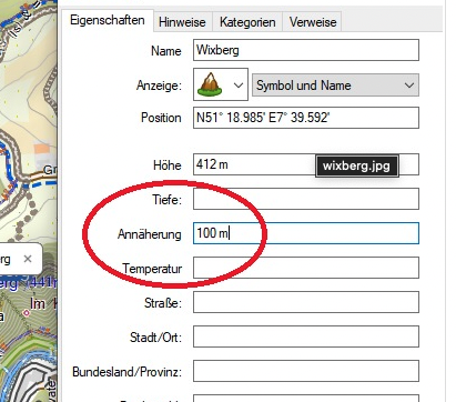

    Ein Annäherung ist eine Eigenschaft, die in einem Wegpunkt eingestellt wird. Hier wird eine Entfernung eingetragen. Ist man die eingestellte Entfernung vom Wegpunkt entfernt, wird dies angezeigt. Unabhängig davon, ob und womit man gerade navigiert.
    das ist bei diesen Wegpunkten definitiv nicht der Fall - weder in BC noch im Montana selbst sind diese Wegpunkte mit Annäherungsalarmen versehen.

    Du schreibst von "Annäherungsalarm". Diesen Begriff gibt es bei Garmin nicht. Wohl aber eine Annäherung, was aber nichts mit den Zwischenzielen zu tun hat, sondern mit einer Wegpunkteigenschaft.

    grad nochmal nachgesehen - die Entfernungseinstellung gibt es bei BC für MacOS nicht

    Mit Annäherungsalarm ist die Annäherung in dem Wegpunkt gemeint. Nicht der Alarm von einem Zwischenziel.
    mit meinen Worten - Annäherungsalarme betrifft Wegpunkte, die im Rahmen der Nutzung des Geräts tangiert werden, aber NICHT Bestandteil der aktiven Route oder Strecke sind. Sofern Wegpunkte Teil einer aktiven Route oder Strecke sind, werden sie als „Routingelement“ ebenfalls mit den Abbiegehinweise angezeigt.

  • hubi85120
    Du kannst im Montana die Töne doch ändern!
    Spiel mal damit auch rum, vl. kommst Du so zu Deinem gewünschten Ergebnis.
    Du kannst ja auch einzeln "Aus" wählen z.B. für "Warnung: Frühe Abbiegung" aber auch bei anderen.
    Zoltan immer mit Gruß!
