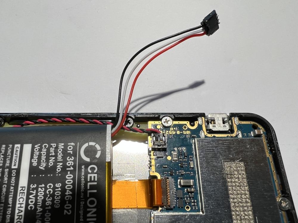

    Es muss lediglich der Akkustecker auf der Platine wieder angelötet werden. Beim Akkuwechsel ist er leider abgegangen.

  • schlecht zu sehen wo der denn drann war..Die Lötkontake für das Displays ( demke daß es die sind) sehen ja auch nicht mehr besonders aus. Schade das GPS-Station das nicht macht. Ich war sehr zufrieden mit der Reparatur meines 390... Schon mal telefonisch nachgefragt bei denen`?

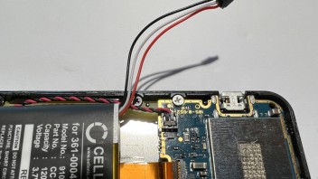

  • Eureka!
    Zwei Tage war er tot, nun strahlt er wieder, Gott sein Dank!
    Methode brutal: Ich habe nicht den Stecker angelötet, sondern die Kabel einzeln angelötet. Das war wesentlich einfacher.
