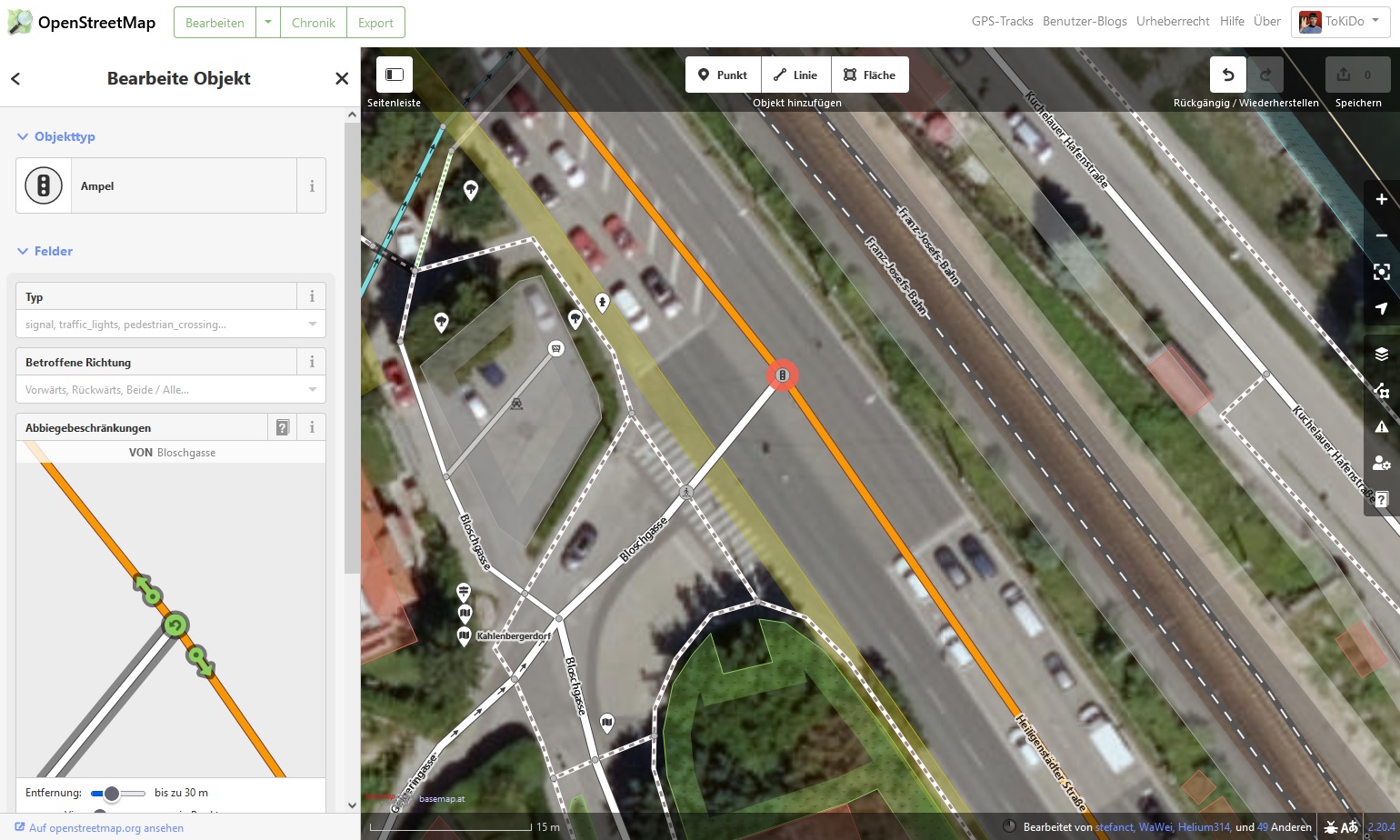

  • Hallo Desert Eagle,
    Für die, die sich auskennen: auf der B14 von Wien kommend, kurz vor der Langzeitbaustelle Hangbrücke, etwa 48.27533, 16.35589.
    bei den von dir angegebenen Coords befindet sich eine Ampel, ist das korrekt?
    Ich bin mir nicht sicher ob das Attribut der "Abbiegeschränkung" (siehe Screenshot) korrekt gesetzt wurde:?::/
    Gruß Torsten
  • Richtig, die Ampel ist aber wegen der Dauerbaustelle anders geschaltet als sonst. Auch die Spurführung der Bodenmarkierung ist deshalb geändert. Man darf zB aus der Bloschgasse kommend nicht links in Richtung Klosterneuburg abbiegen.
