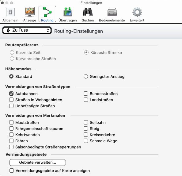

Die Routen dafür plane ich in BC und nehme da die Garmin Cycle-Map als Rechnerkarte, als Planungsprofil habe ich mir ein eigenes Profil angelegt - Ausschluß nur für BAB - und am Montana mit der Aktivität Bergsteigen und deaktivierte Vermeidungen Wenn die Planung fertig ist, erfolgt die Übertragung ans Montana mit dem Routingprofil "Direkt".
Bislang waren die Routen als Ergebnis der Berechnung am Mac und am Montana identisch.
