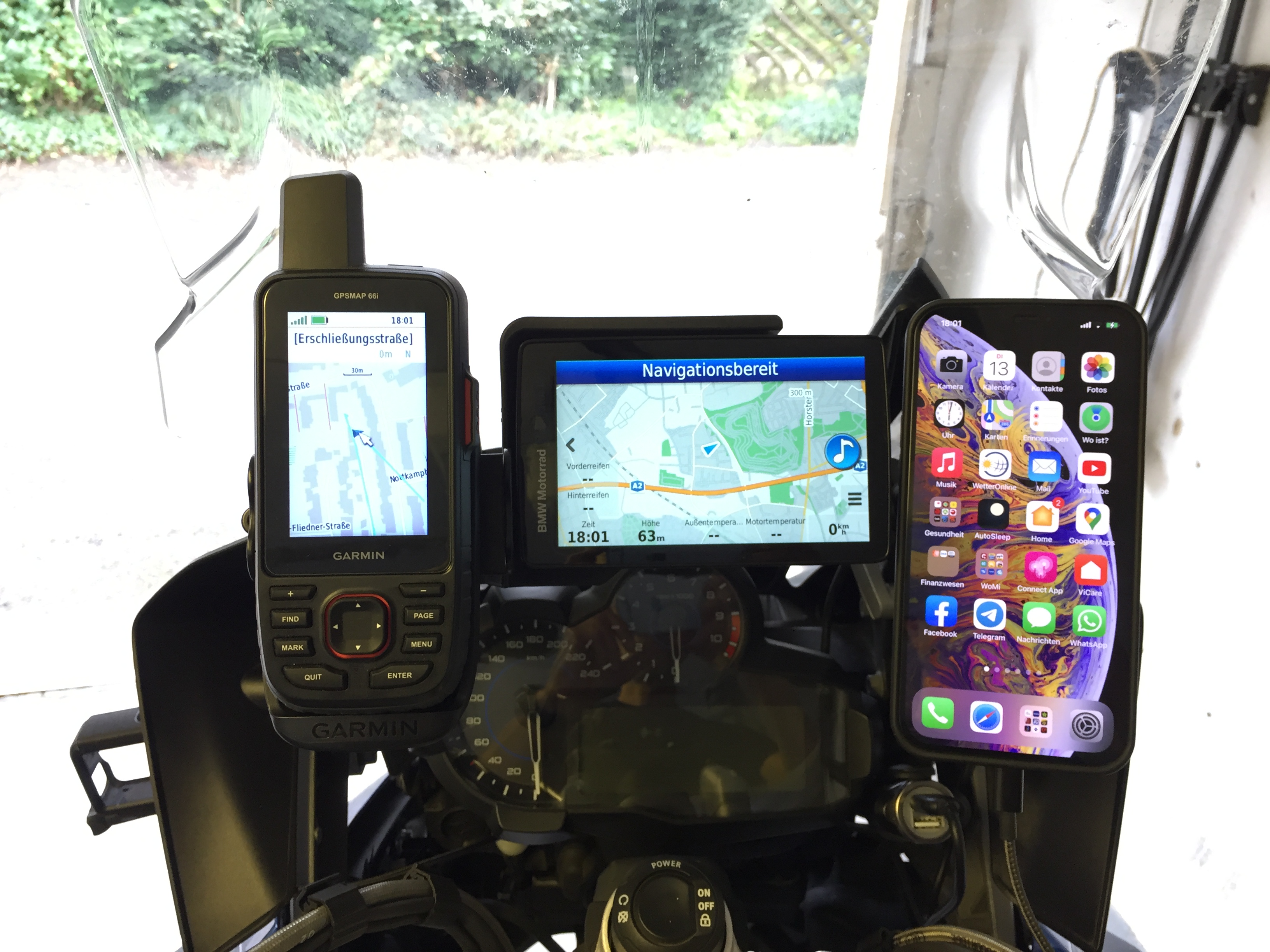

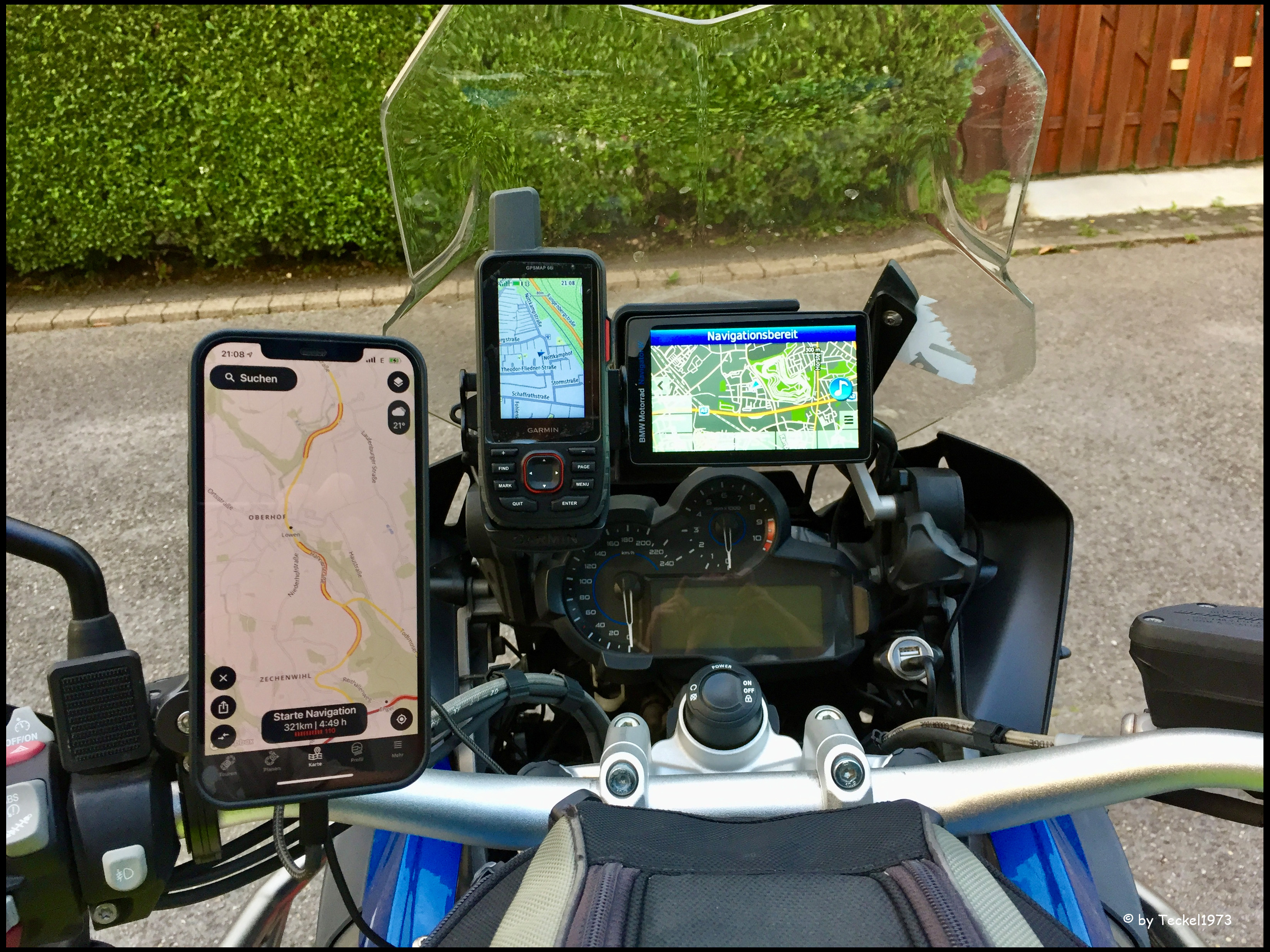

    Also kaufte ich mit das GPSMAP 66i und montierte es am Cockpit. In einer Ladehalterung mit USB Anschlusskabel. Der BMW MotorradNavigator 6 befindet sich über dem Tacho und ich kann mittels Drehrad links am Lenker rein- und rauszoomen - unschlagbar :love:
    Calimoto mit Offlinekarten und es kann losgehen...
    Hier der erste Aufbau - Handy noch am Lenker mittels SP Connect
    Bei diesem Aufbau war das Problem, dass das Handy am Lenker bei vollem Linkseinschlag immer mit dem Tankrucksack kollidierte...

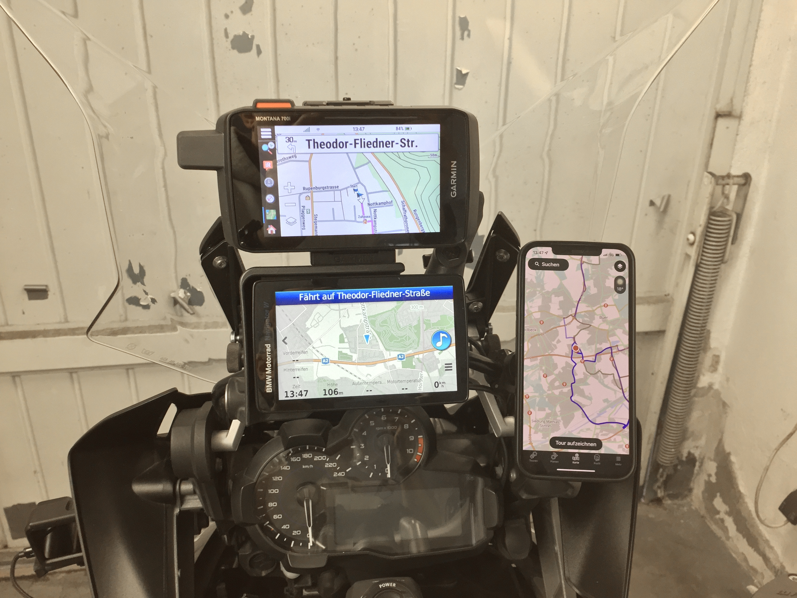

    Also musste es auch an die Cockpitstange...
    Handy ist neben das Navi gewandert
    Mein eigentlicher Plan war:
    Auf dem GPSMAP 66i lasse ich mir die gesamte Tour anzeigen. Dann kann ich dort den Fortschritt der Tour beobachten. Das klappt aber nicht. Außerdem ist das Display doch ein wenig zu klein dafür. Auch das rein- bzw. rauszoomen war mir zu aufwändig, da der Kartenaufbau erstens sehr lange dauerte und zweitens nach kurzer Zeit wieder in die "Detailansicht" wechselte.
    Außerdem war die Ladehalterung bei Leibe nicht für die Montage am Motorrad gedacht. Die 2 kleinen Messingkontakte verloren immer wieder die Verbindung zu den Ladepunkten des 66i. Folglich ging das 66i dann auch manchmal aus...

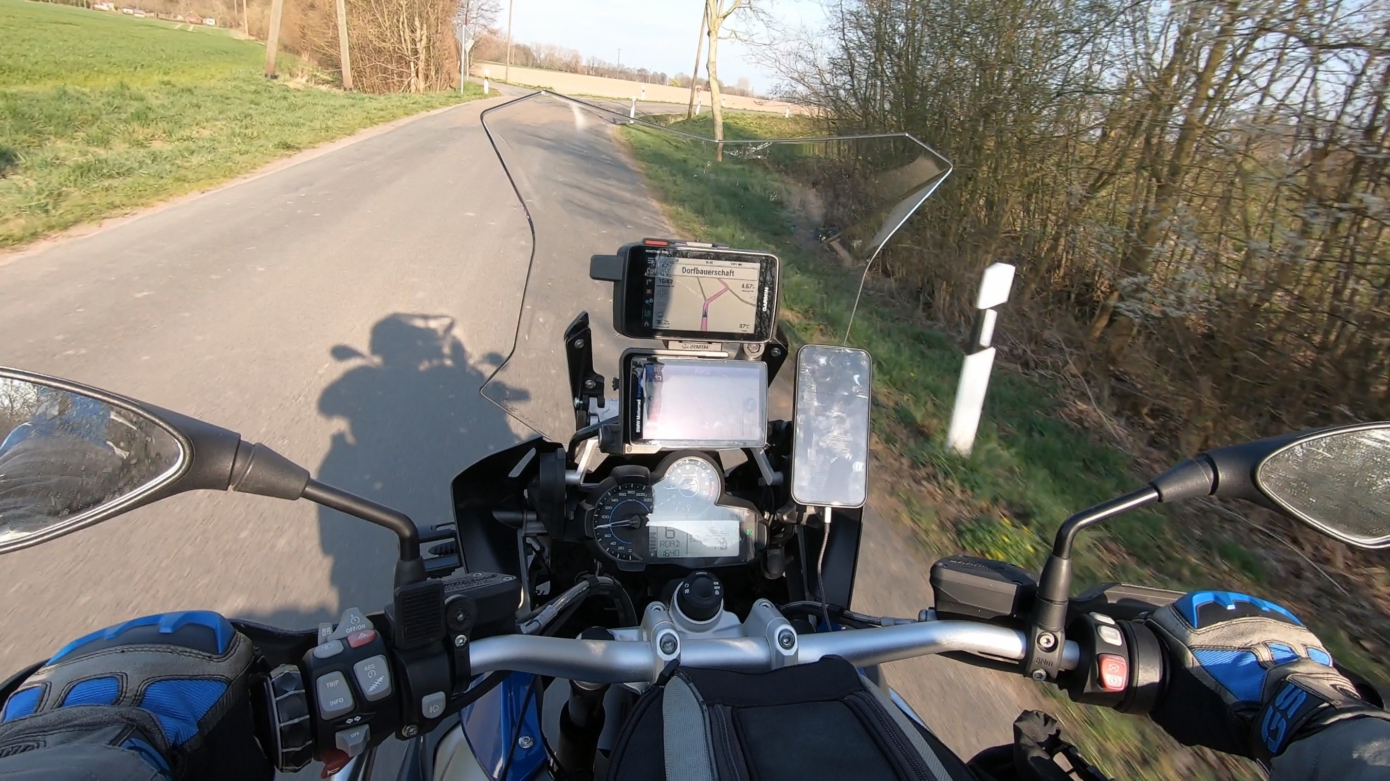

    Das Montana 700i hat ein ordentlich großes Display. Der Prozessor hat ordentlich Saft - der Kartenaufbau ist ziemlich flott. Das Display ist auch mit Handschuhen zu bedienen. Doch der größte Vorteil aus meiner Sicht ist die CityNavigator Karte. Die Motorrad- bzw. Auto-Profile greifen automatisch auf die CN Karte zu, der Rest auf die Topo.

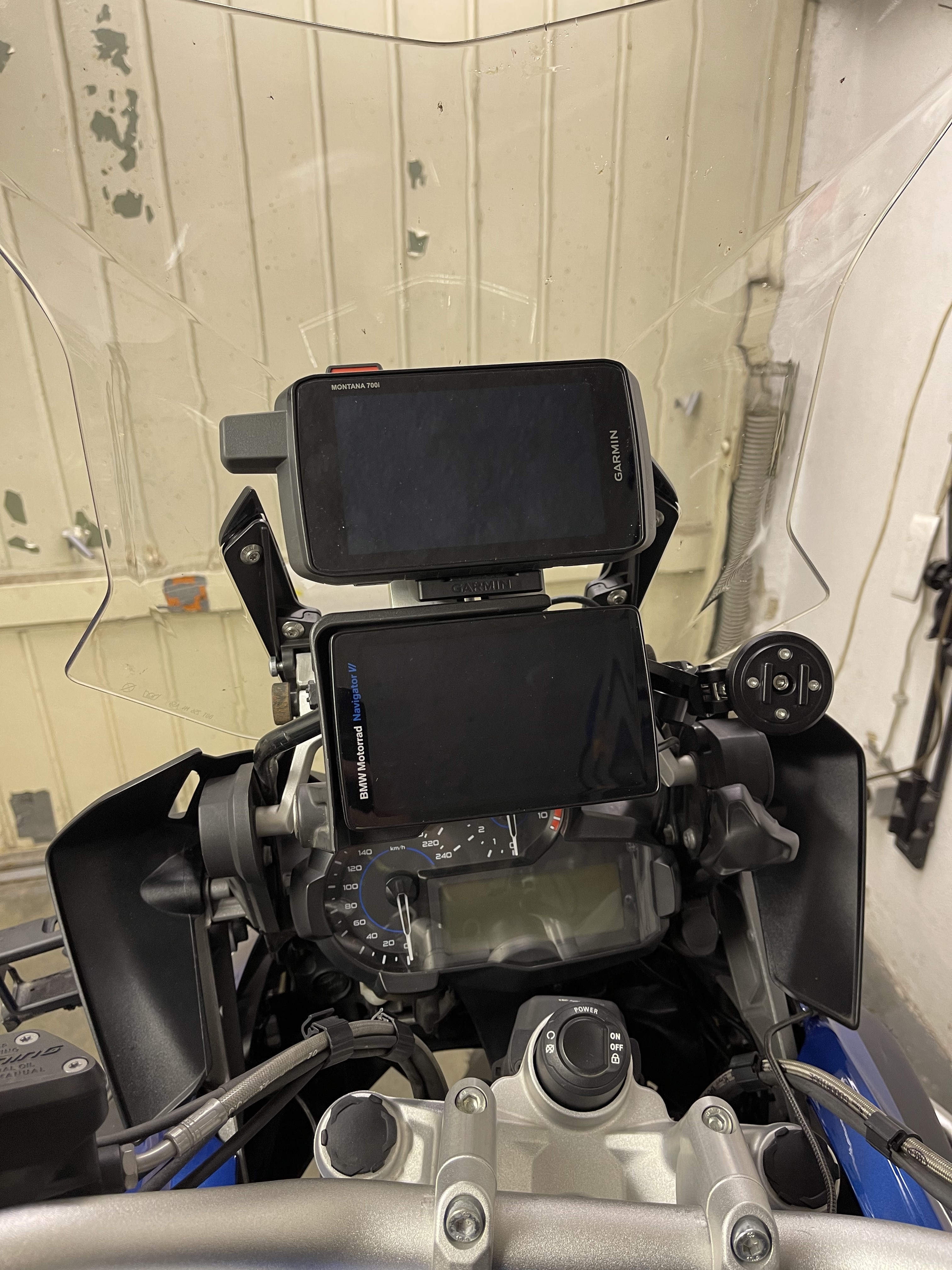

    Jetzt dann der Montana 700i Versuchsaufbau

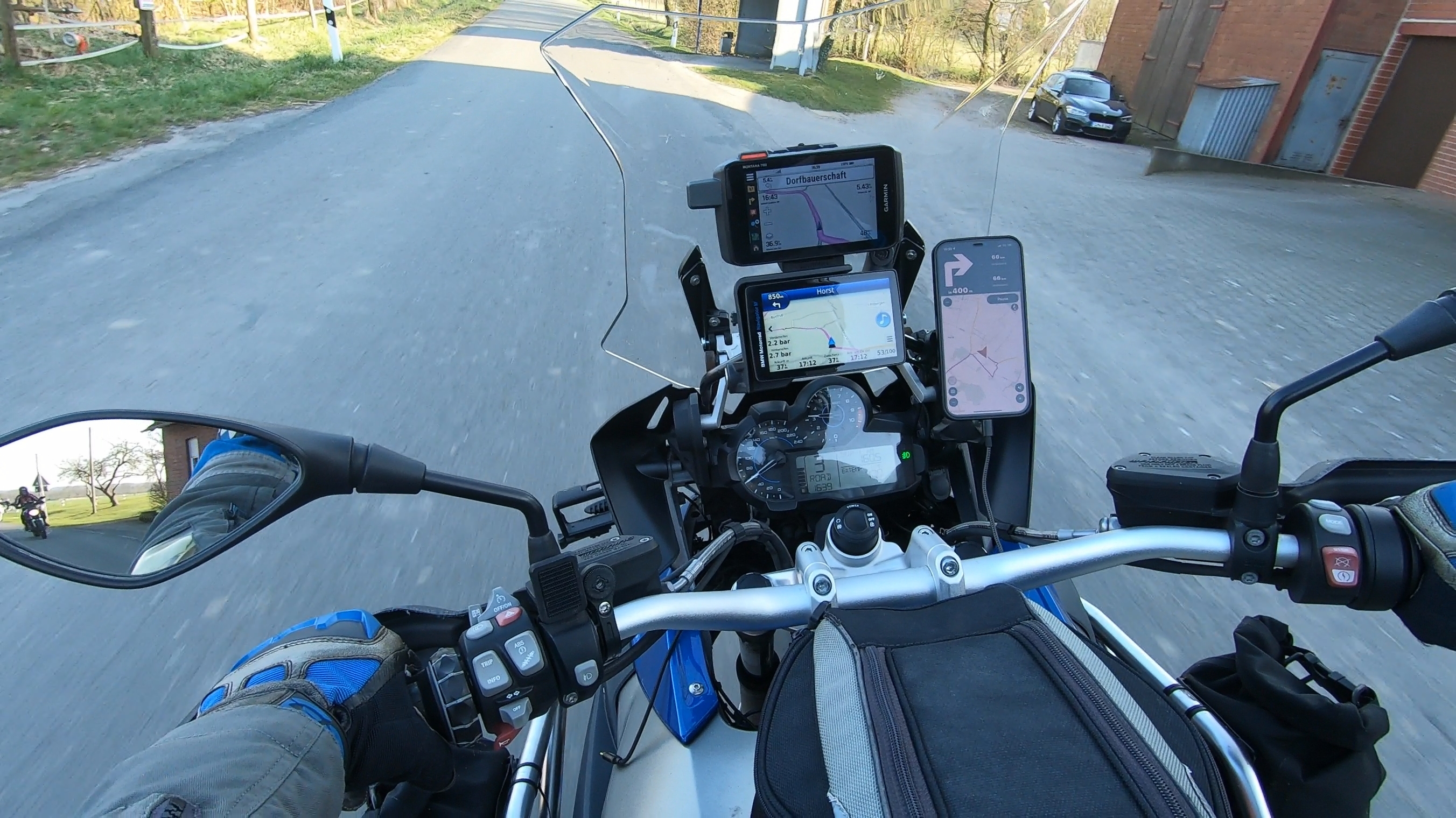

    Hier einige Videoausschnitte während der Fahrt
    Direkte Sonneneinstrahlung auf M700i und BMW Navigator 6
    Leider spiegelt das M700i sehr stark im Video.
    Auch der Kamerawinkel verfälscht die tatsächliche Ablesbarkeit.
    Dieses Bild zeigt den tatsächlichen Helligkeitsunterschied der beiden Geräte ganz gut - wobei ich sagen würde:
    In natura sind beide einen Tacken heller als auf dem Foto...

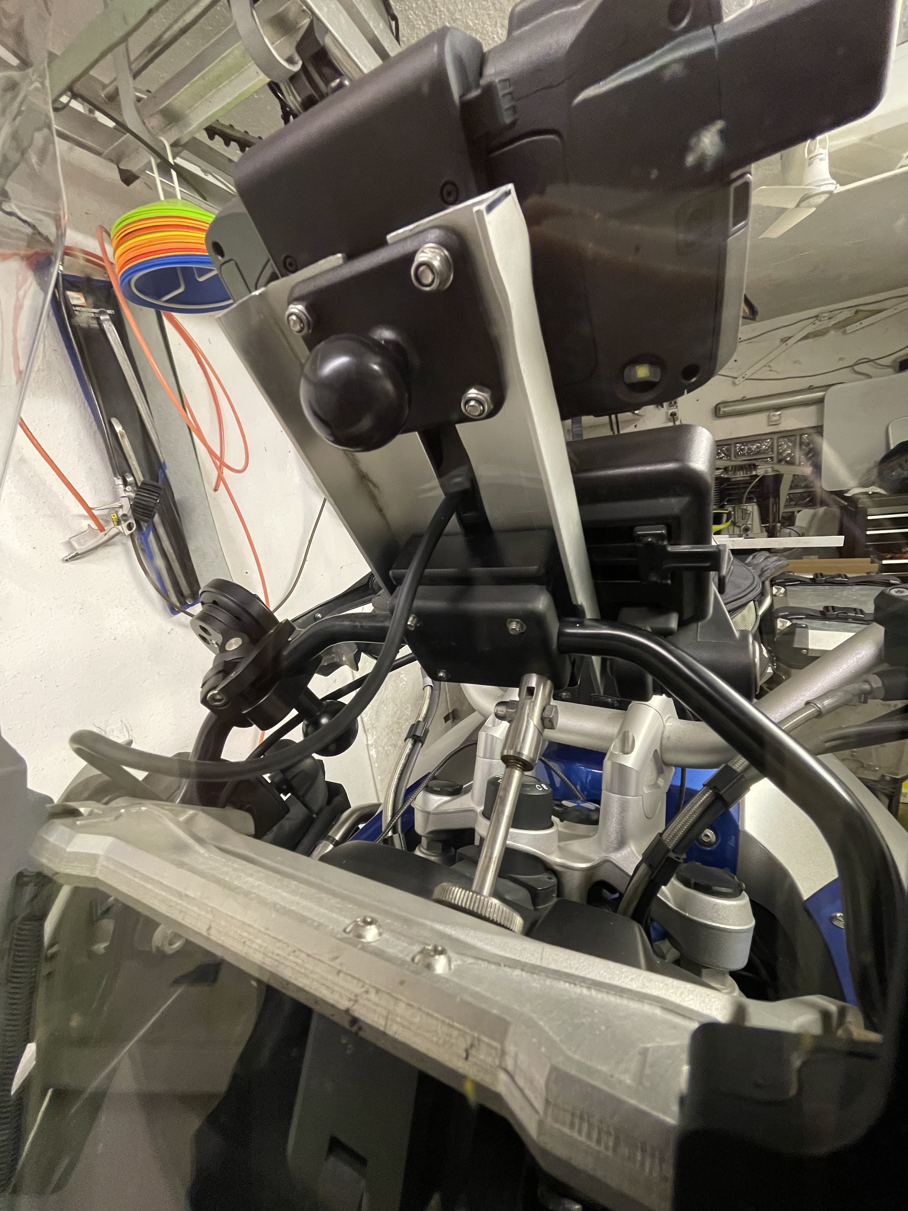

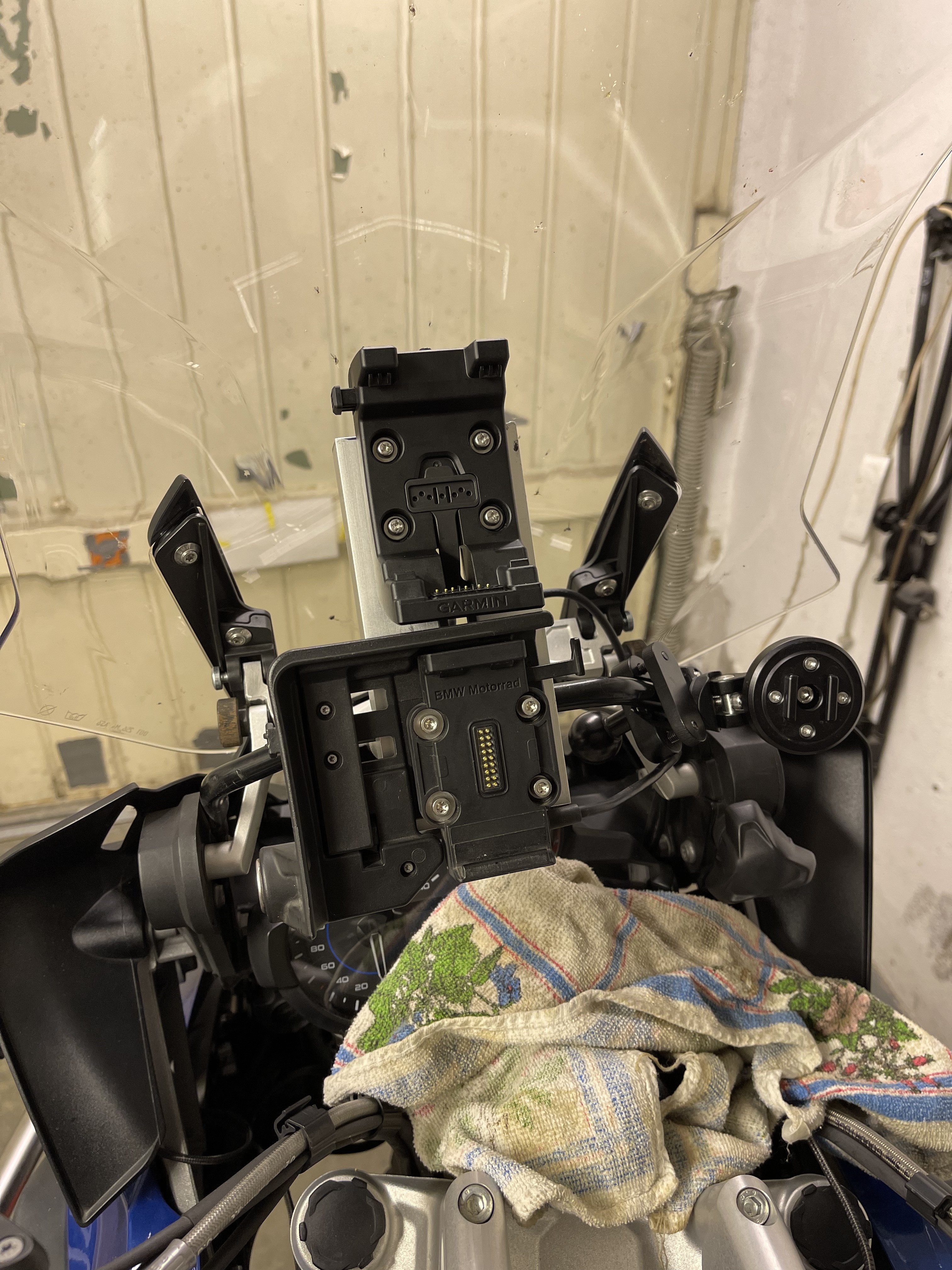

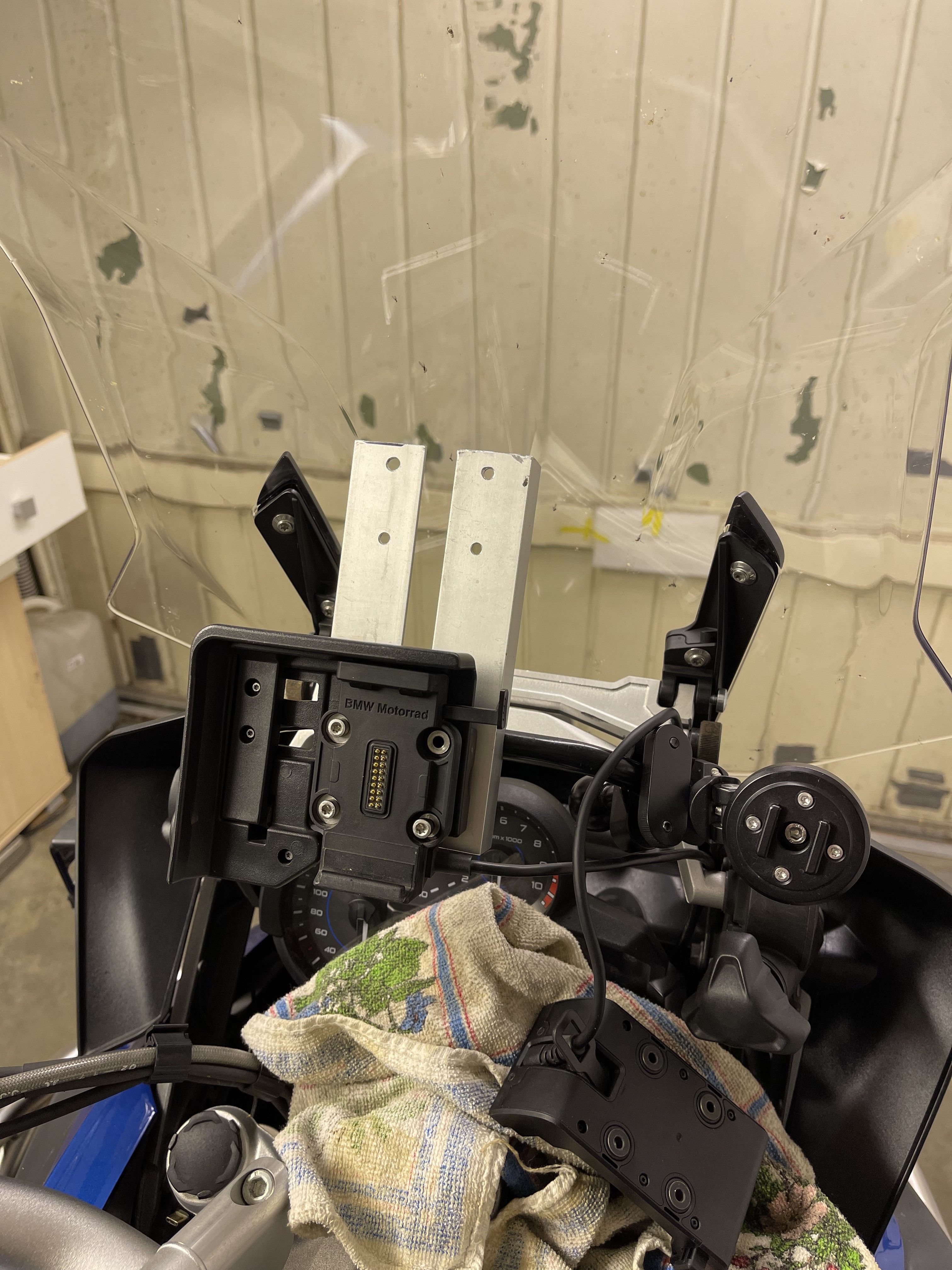

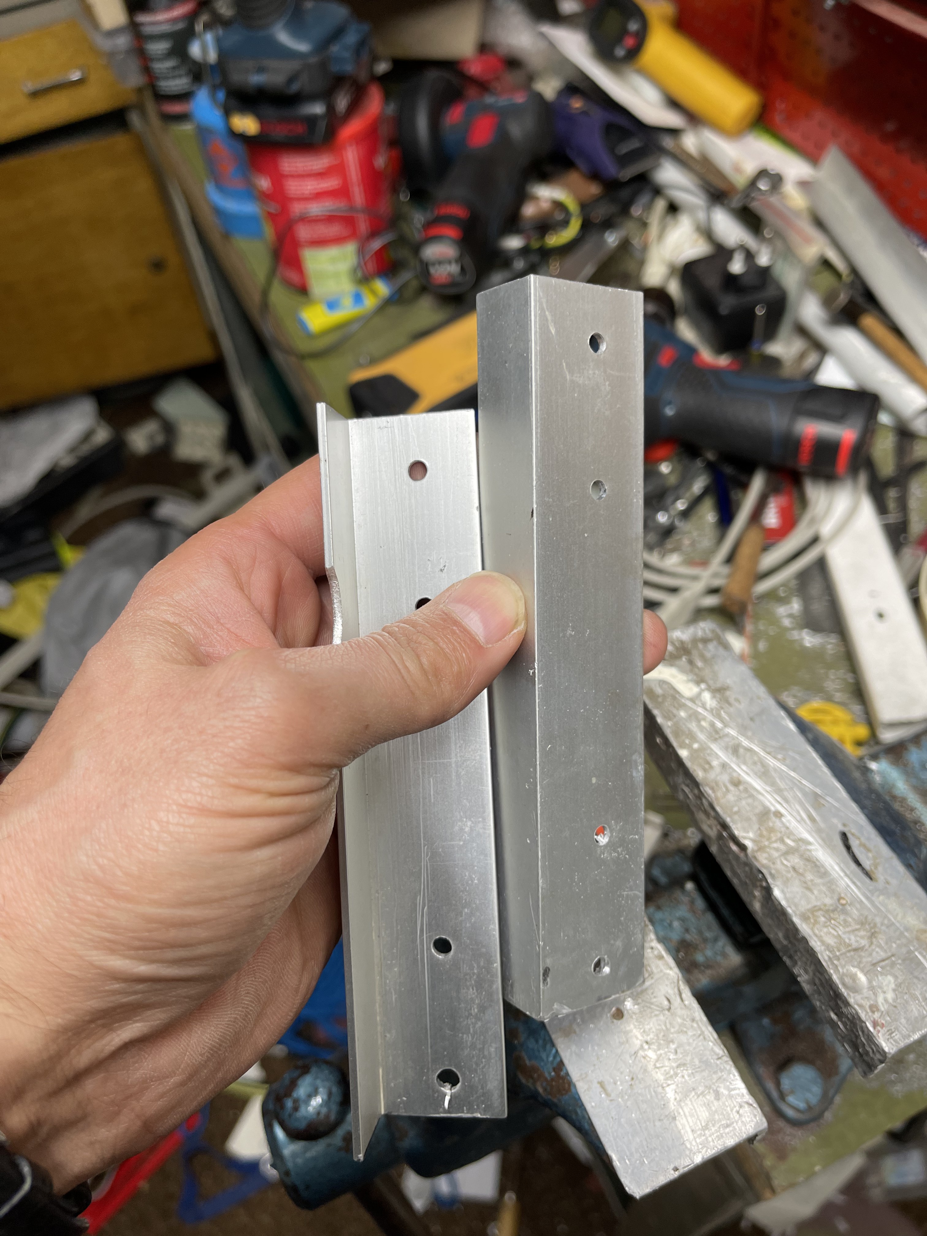

    Nach der ersten Ausfahrt war eines klar...
    Die RamMount - Befestigung klappt so nicht...

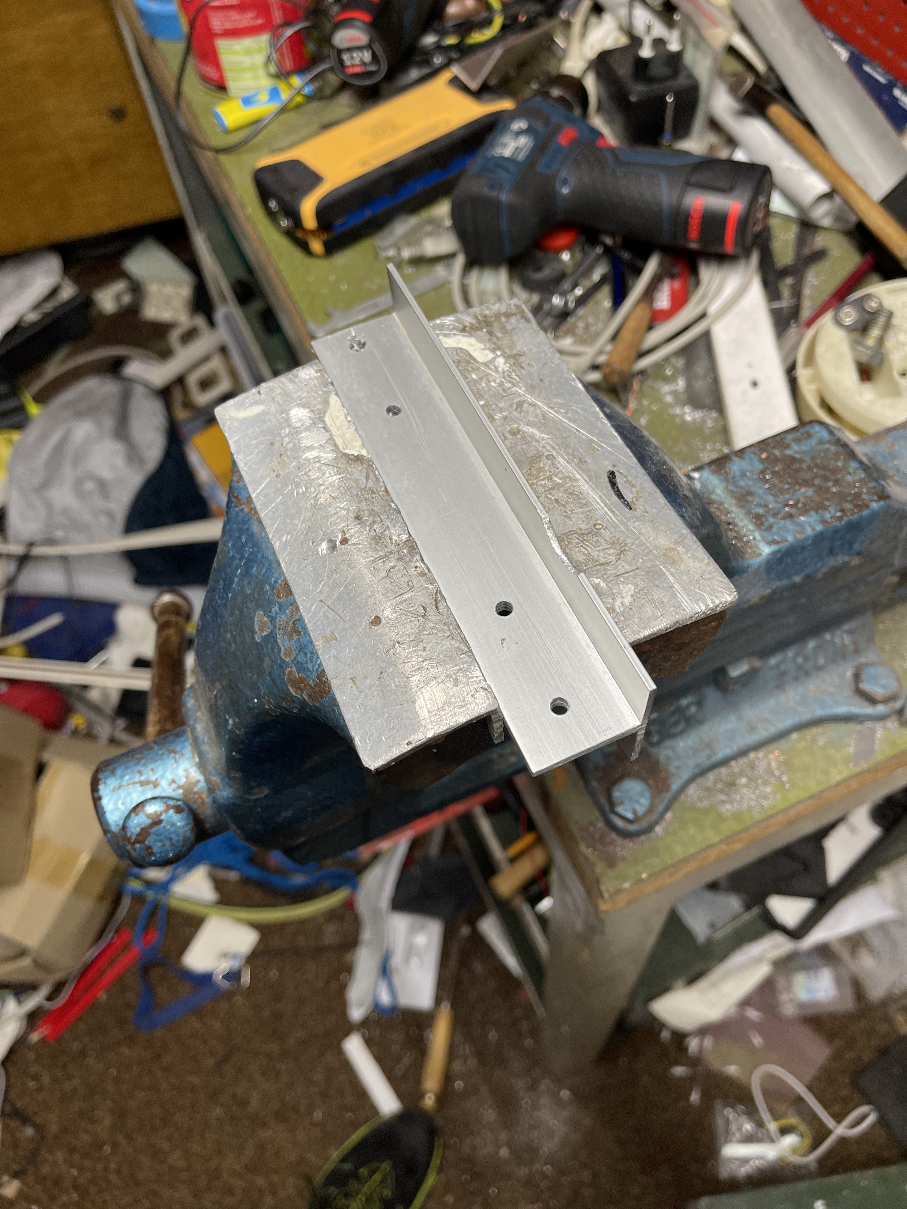

    Eine Idee entstand in meinem Kopf...
    Alu - Winkel - Leiste zur Befestigung...

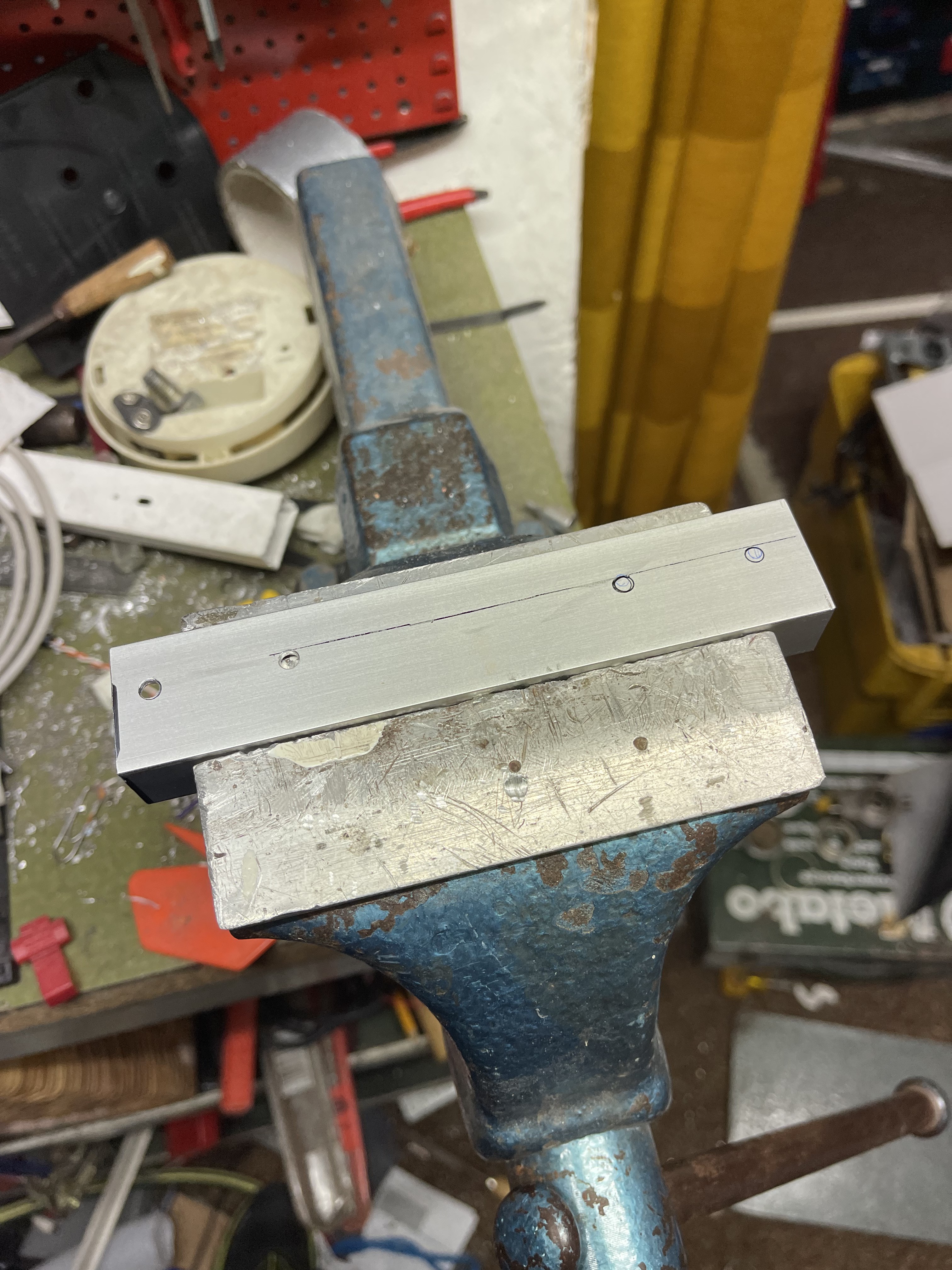

    Am Navibügel noch etwas Aussparen, Anhalten, Löcher anzeichnen und los gehts...
    Angezeichnet und gebohrt...
    Gebohrt und Ausgespart...

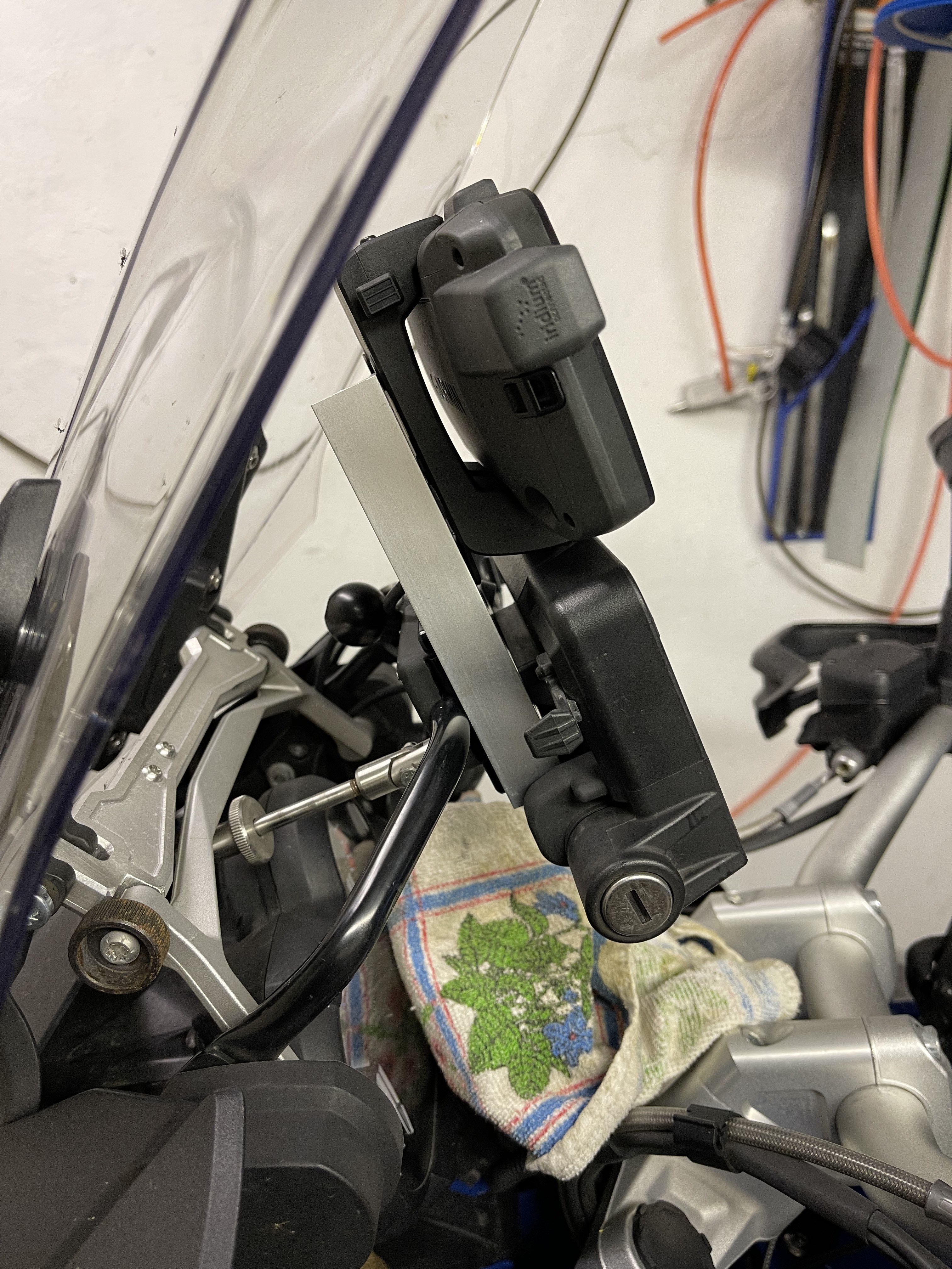

    Spiegelbildleiste angefertigt...
    Passt schon mal
    Jap - funktioniert wohl
    Navis sitzen und haben Luft

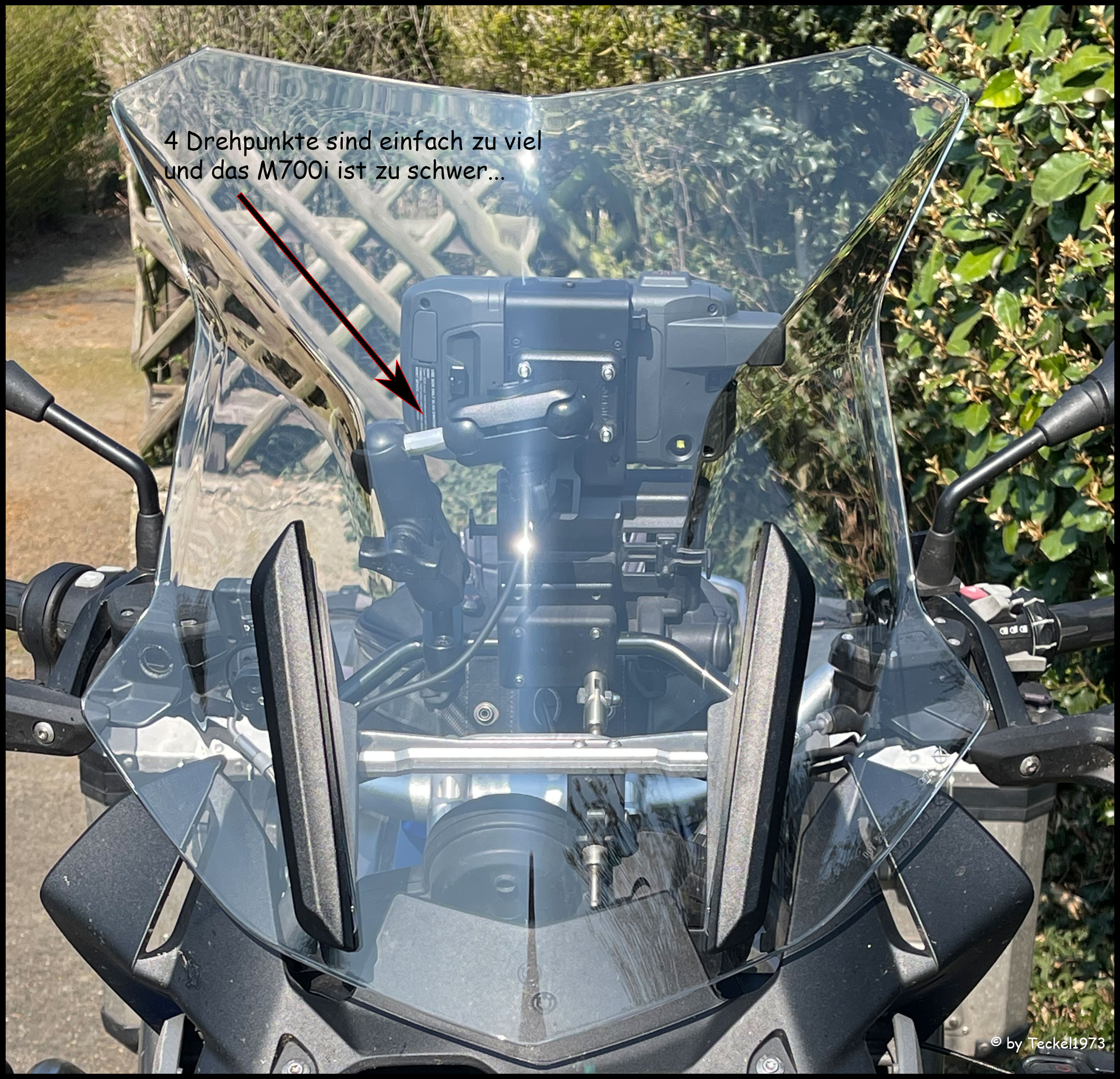

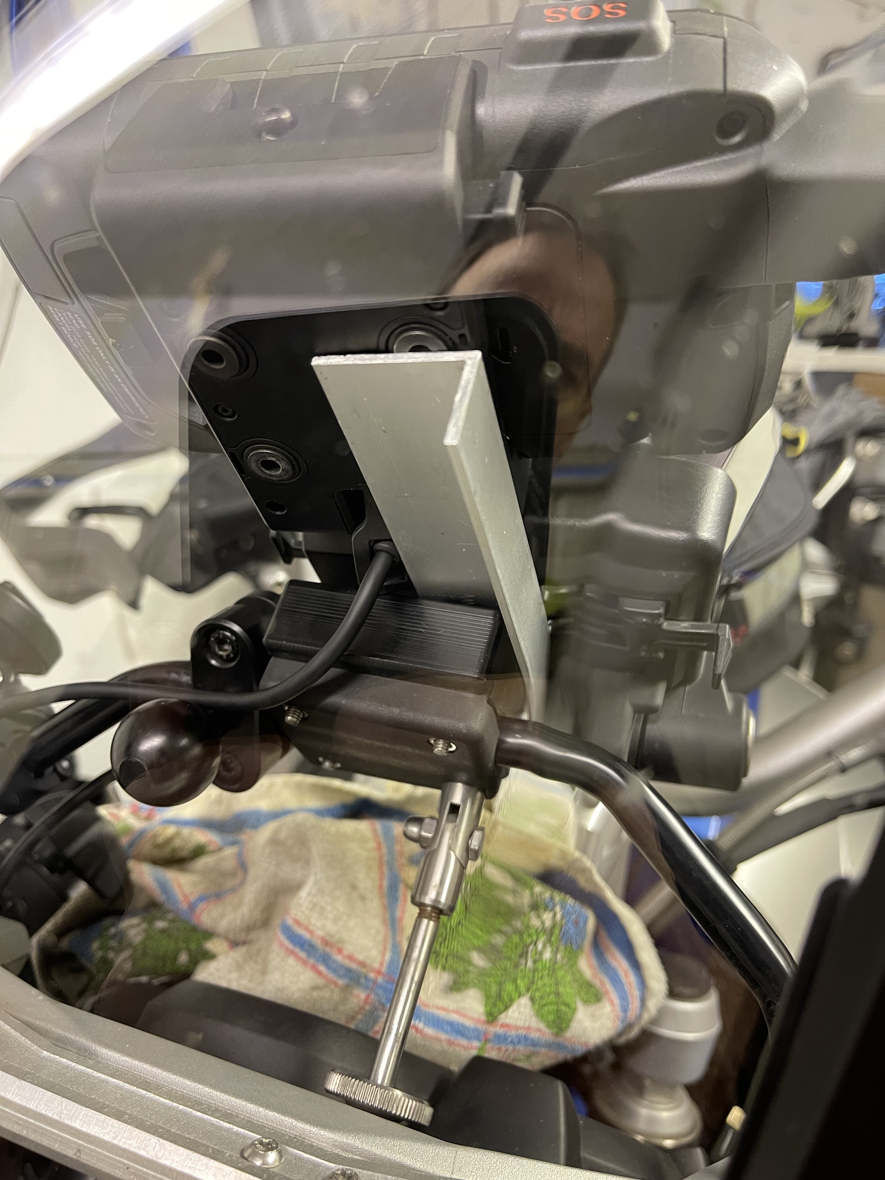

    Wirkt schon recht stabil - zur Sicherheit noch ne Kugel dran zur Fixierung
    Bei holpriger Strecke war mir das M700i (mittels RamMount befestigt) erst langsam - dann plötzlich abgekippt. Denke so sollte es halten :love:
    Jetzt kann ich weitere Test fahren...
