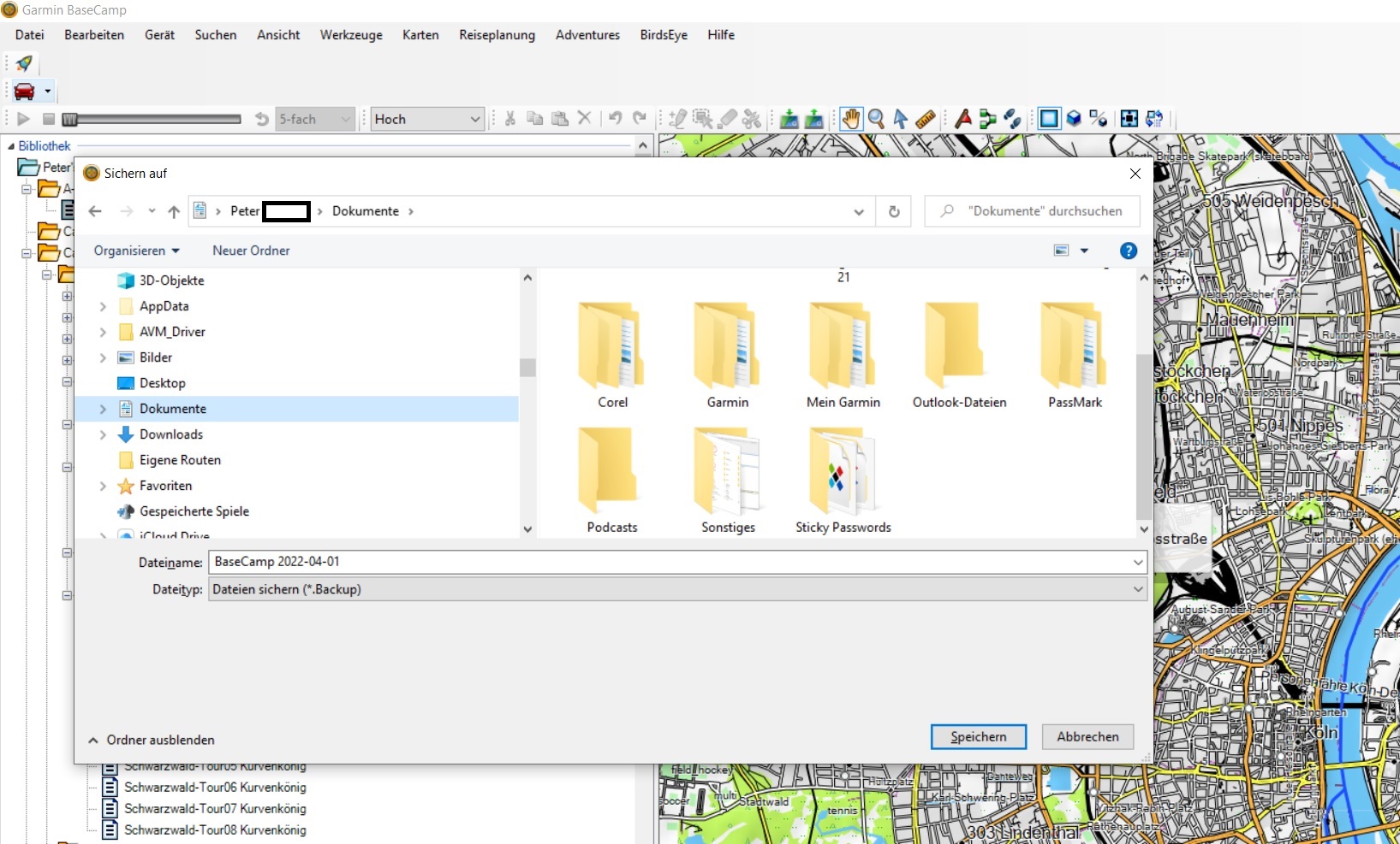

    Eine Datenbanksicherung muss bei BC „manuell“ über Datei -> Datenbank sichern erstellt werden. Dazu wird die Datenbank auf einem anderen Dateiordner, besser auf einem anderen (USB)Laufwerk gesichert, normalerweise mit Datumsangabe sofern kein anderer Name gewählt wird und von dort mit „wiederherstellen“ auch wieder zurückgeschrieben. Machst Du dies mir einer Sicherung aus der Version 4.6 vielleicht vom 20. März, überschreibst Du automatisch die „leere“ 4.7 Datenbank. nochmaliges sichern sichert dann immer die „alte“ zurückgeschriebene Sicherung.

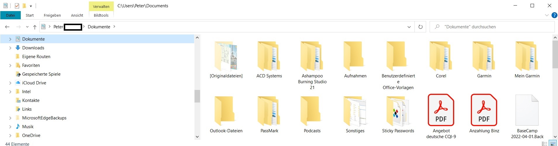

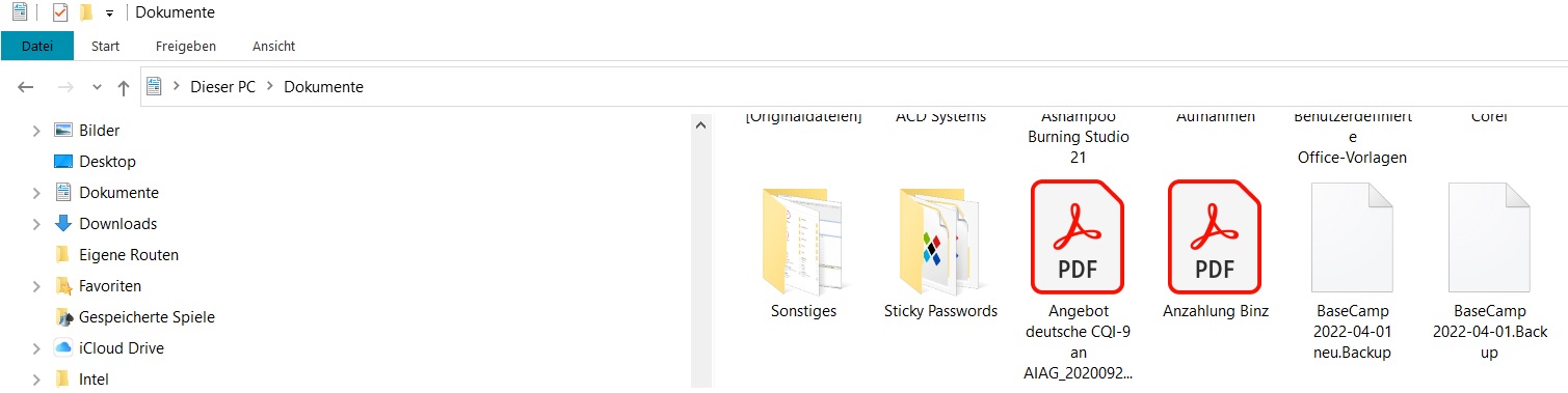

    Hier mal die Fortsetzung deiner Abbildung Sicherung erstellen.
    man sieht das die Sicherung mit dem aktuellen heutigen Datum als .back erfolgt.
    Dann habe ich eine neue Liste erstellt mit einer neuen Route Test und nun nochmals eine Sicherung erstellt
    Ich kann beide Backupdateien vor und zurück wieder herstellen, jeweils mit der zugefügten Route oder nicht.

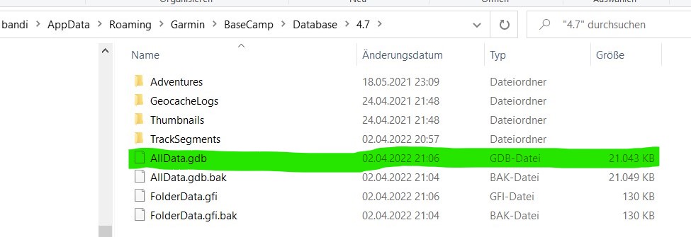

  • Einzig was mit dann nicht erklärlich ist, wenn ich eine Änderung in Basecamp vornehme, also z.. B. eine neue Route hinzufüge und Basecamp normal schließe, wieso erhält dann die Datenbank kein neues Datum. In allen Ordnern der AppData mit verweis auf Garmin gab es keine Datei die mit dem heutigen Datum „geschlossen“ wurde, zumindest wenn dann wie hier noch eine Änderung erfolgte.
    die Änderung ist hier sichtbar
    einfach halbe Bildschirmseite mit .... APPData / Roaming / Garmin / BaseCamp / Database / 4.7
    die andere Hälfte des Bildschirms .... Basecamp öffnen
    in BaseCamp einen neuen Listenordner bzw. Route hinzufügen
    BaseCamp schließen
    AllData.gbd ... Datei wird größer, Datum und Uhrzeit verändern sich
    hinzu gefügte Listenordner bzw. Route wieder löschen
    BaseCamp schließen
    AllData.gbd ... Datei wird kleiner, Datum und Uhrzeit verändern sich
