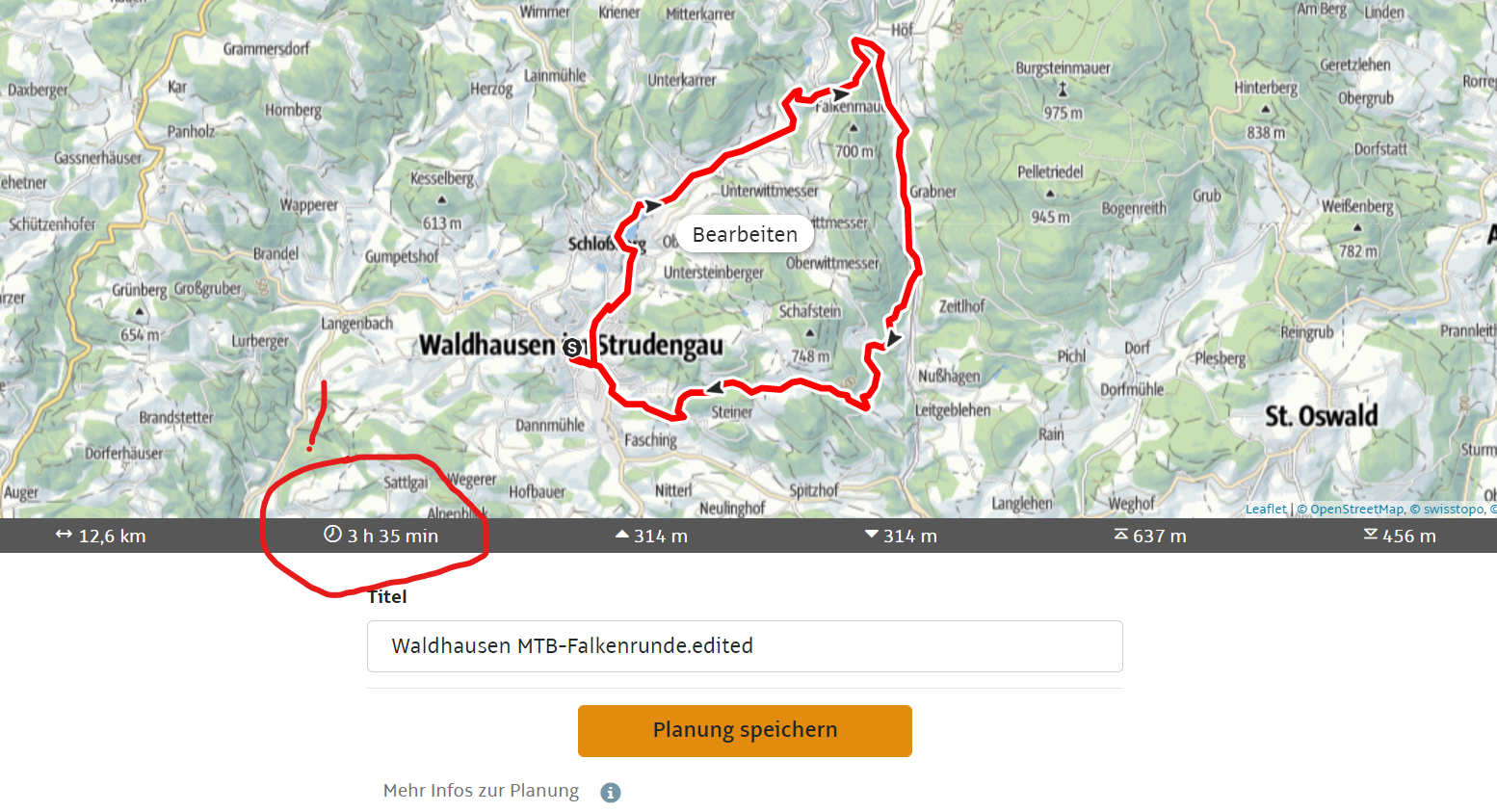

Track Dauer in gpx nach Export in ein Outdoor Portal nicht korrekt
  • Hallo Miteinander!
    Möchte voraus schicken dass mein Problem nicht unbedingt mit Land was zu tun hat.
    Aber vielleicht habt ihr eine Idee an was es liegen könnte.
    Folgendes:
    Bin eine neue offizielle, kurze aber knackige MTB Strecke abgefahren,
    im Tracklog aufgezeichnet
    Track danach nochmals vom Format *.trk nach *.gpx abgespeichert
    Die Track Dauer passt sowohl im Trk als auch im gpx format,
    das sagt mir zumindestens Land in den Eigenschaften
    In das gpx Format abgespeichert habe ich wegen dem,
    weil ich diese Tour in dem Outdoor Portal "alpenvereinaktiv.com" publizieren möchte,
    dort funktioniert auch der Import tadelos, aber die Trackdauer wird auf eine utopische
    Zeit dort dargestellt, alles andere passt.
    Habt ihr eine Idee an was das liegen könnte
    oder soll ich gleich ein Ticket bei dem Portal öffnen
    Anbei mein Track
    Lg
    Rupert

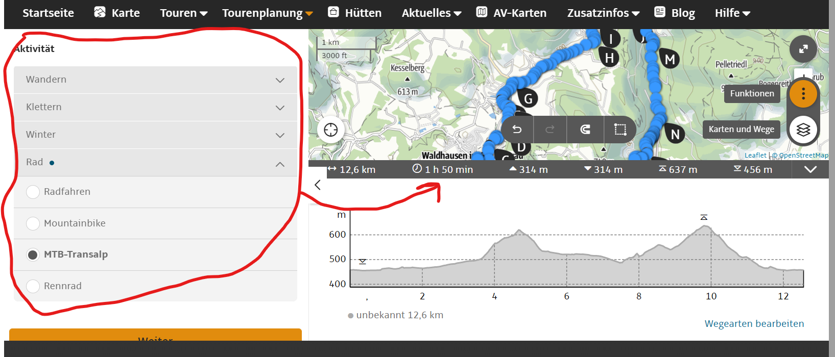

    Versuchs mal im Portal mit der angehängten Datei.
    Verändert habe ich:
    Ersetze: .000Z</time>
    mit: Z</time>
    @uwe
    Ffunktioniert leider auch nicht, siehe angehängter Screenshot.
    @Gert
    Ja bei mir in Land wird auch die korrekte Dauer angezeigt,
    Garmin Basecamp habe ich nicht
    Hab's jetzt in koomot importiert, dort wird die korrekte Zeit-Dauer angezeigt,
    nur dort wird zur "Dauer" die "Zeit im Stillstand" hinzu addiert, meine ich mal.
    Ich werde mal bei Alpenvereinaktiv ein Ticket aufmachen.
    Alpenvereinaktiv, sentres sind Teil von outdooractiv u. arbeiten eigen ständig mit derselben Oberfläche, alle Touren sind auf allen Portalen synchron.
    lg
    Rupert
  • GPXSee verarbeitet die gpx Datei auch korrekt. Ehrlich gesagt vermute ich mittlerweile eine Neuberechnung mit dem Profil Wandern durch Outdooraktiv, was der angegebenen Zeit entsprechen könnte.
    Grüsse, Uwe
  • Ehrlich gesagt vermute ich mittlerweile eine Neuberechnung mit dem Profil Wandern durch Outdooraktiv, was der angegebenen Zeit entsprechen könnte.
    Hi Uwe,
    Ja mit deiner Vermutung liegst du richtig,
    aber egal welches Profil (Rennrad, MTB, MTB-Transalp, Wanderung) ich auswähle
    bei keinem Profil wird die korrekte Dauer angezeigt,
    aber nähersten ist das Profil Rennrad dabei, aber auch um 30min zuviel.
    Man in der Planung nach dem Import noch das Profil ändern u. da kann man zusehen wie sich die Zeit ändert.
    Nicht schön wie sie das gelöst haben, schau ma mal was sie meinen.
    lg
    Rupert
  • Reduzier doch mal die Anzahl der Punkte auf 1/10 oder kleiner.
    Grüsse, Uwe
  • Kann ich bestätigen . Hab es gerade mal ausprobiert .
    Gruß Frank
    solche Unterschiede, kommen dadurch zustande, dass man sich auf automatismen verlässt. Ich kenne es vom Wandern. Manche Programme rechnen mit Mindestgeschwindigkeiten. Unterschreitet man diese, wird es als Pause gezählt. Leider kann man diese Mindestgeschwindigkeit meist nicht selbst bestimmen. Einige Programme runden auch die Dauer auf volle 5, 10 oder 15 Minuten.
    Das einfachste ist doch, man öffnet die *.gpx oder *.trk mit einen Texteditor und schaut sich die Zeiten des ersten und letzten Eintrages an und bildet die Differenz, geht auch mit Kopfrechnen. Hat man längere Pausen, findet man diese auch in der Aufzeichnung und Subtrahiert diese.
    Gruß Christian
    ich habe mir den Track gerade in meinem ShowGPX angesehen: Fahrzeit 56 Minuten und 35 Sekunden. Als Zeit in Bewegung schätzt mein GPX-Viewer 49 Minuten und 49 Sekunden. Das passt auch zu
    Startzeit: 11:37:41
    Endzeit: 12:34:17
    Ich denke, der GPX-Viewer vom Portal hat ein Problem.
    Jürgen
