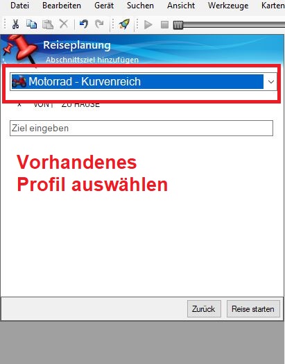

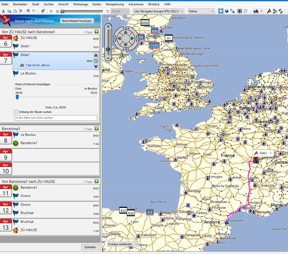

  • Ich hab's grade mal angetestet. Benutzt habe ich das bisher nicht.
    BC 4.7.4 unter WIN11
    Reise von 'München' nach 'Rom'
    Ich bekomme eine viertägige Reise präsentiert ...

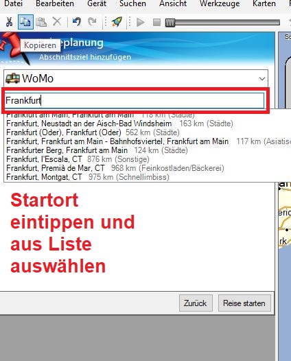

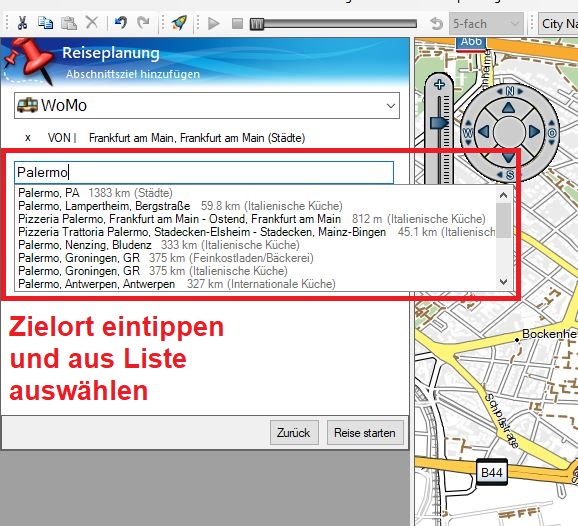

    Ich habe direkt den Startort/Zielort eingetippt, es wurden Vorschläge vorgeblendet, ich habe dann gewählt. 8)
    Den Start- oder Zielort direkt auf der Karte auszuwählen, das hatte ich nicht auf dem Schirm.

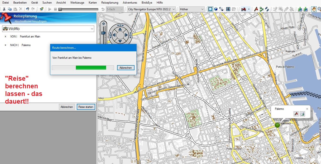

  • Bei mir funktioniert die Reiseplanung in Basecamp 4.7.4 einwandfrei. Keine Abstürze, auch, wenn das Laden manchmal bei sehr großen Planungen 2-3 Minuten dauern kann.

    Man kann nicht einen Punkt anklicken und als Start übernehmen man muss den Startpunkt und das Ziel als Text eintippen, hat man nun ein Zeitlimit mit in derPlanung wird die Route nach dem Zeitlimit aufgeteilt.
    Ok, funktioniert doch, Man(n) lernt dazu.

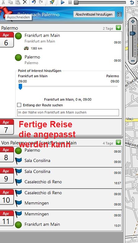

    Wenn ich aber zu einem bestimmten Reiseprofil (mit angepassten Durchschnittgeschwindigkeiten, Vermeidungen usw.) eine Reise zu einem weiter entfernten Ort machen will und dabei eine bestimmte Fahrdauer pro Tag nicht überschreiten möchte (ich reise und rase nicht) kann ich den Rechenknecht beauftragen eine Grobplanung vorzuschlagen. Anpassen kann ich das ganze in Form einer normalen Planung immer noch.....
    Habe aber hier festgestellt, dass man sehr auf die Schreibweise achten muss, sonst erscheint der Ort in der Liste nicht.

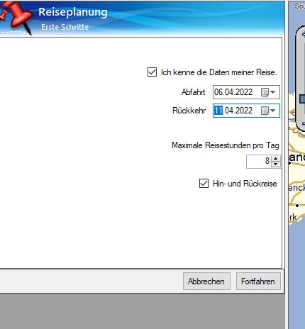

  • lch bitte Euch mal etwas nachzustellen. Reiseplanung - Dann "ich kenne meine Daten" und "Hin u. Rückreise" abwählen. - fortfahren
    Start: Mülheim a.d. Ruhr, Ziel Essen danach schmiert bei mir BaseCamp ab.
    Gebe ich allerdings bei gleicher Einstellung als Ziel Palermo an, funktioniert es. Wie ist das wohl erklärlich?

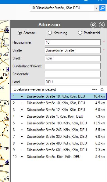

  • Ich war auch gerade noch mal in BC
    Wohne bei Rösrath und habe "zuhause" und Köln und Düsseldorfer Str. eingegeben.
    Findet der Reiseplaner nicht. Nach verschiedenen versuchen der Schreibweise Straße, getrennt, dran mit doppel S, Absturz.
    Das Problem liegt sehr wahrscheinlich darin, dass die Adresssuche von Basecamp, und dies schon seit Generationen und aus Mapsource heraus eine Katastrophe ist.
    Auch im im rechten Suchfenster kann man nicht, wie sonst aus vielen Planern gewohnt, einfach Orte eingeben, ggf. gefolgt von der Straße und bekommt Treffer. Was da dann angezeigt wird ist mehr als verwunderlich.
    Splittet man mit der Lupe und dem Zahnrad zum Fenster Orte und gibt in die Zeilen die Adresse Köln -Mülheim und Düsseldorfer Str. ein, wird diese zwar gefunden aber in der Karte nicht gezeigt. Eine Straße in Aachen, wo meine Oma lebte, da funktioniert es. Die Karte schiebt sich zu der Straße und wird dort markiert
    Auch einer der Gründe warum ich schrieb. Die Adresssuche in BC ist "schreibsensibel" was auch immer und warum, eine Fuzzy Logik mit ungefähren Treffern kennt BC nicht und wenn dann noch ausländische Schreibweisen und Vielfachnennung, wie genannt, hinzukommen, dann verzweifelt man an der Suche.
