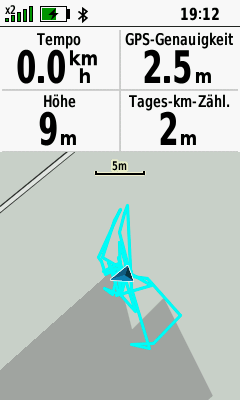

    Also ich hab das 66sr heute bekommen.
    Leider bin ich was die Genauigkeit angeht bei dem Gerät richtig enttäuscht.
    Noch nie hab ich solche Widersprüche gesehen, was genau den Punkt angeht.
    Mein Smartphone als Referenzgerät, da ich aus Erfahrung weiß, was da stimmt und was käse ist.
    Beide liegen im innenraum. Die Genauigkeit wird auf dem Smartphone mit 8m beziffert. Für "im Hause" immer noch akzeptabel.
    Wie erwartet meldet das Garmin gerät hier deutlich bessere Werte: 2,2m.
    Allerdings: Die aktuelle Position auf der Karte wandert dabei. Und laut der Distanzmessung des gerätes liegt zwischen meiner wirklichen Position und der äußersten Schwankung 6-8m. [Siehe Bild: Das Gerät lag lediglich auf dem Tisch]
    Dann noch etwas:
    Wenn ich mich bewege und vorhersehbar laufe sind beide Geräte gleich gut.
    Bleibe ich stehen, stimmt die Position zuerst erstaunlich genau überein. Und dann geht's wieder los: Der Pointer wandert deutlich weiter als meine angezeigte Genauigkeit mir mitteilt.
    Das Ding geht zurück. Ich dachte, ich verzichte ein wenig auf Komfort und gewinne an Genauigkeit unter schwierigeren Bedingungen, aber da hab ich mich geirrt.
    Furchtbar ist das, wie zum Henker soll man damit bei einer Weg Gabelung den richtigen Pfad finden, wenn man mal hier und da ist?
    Jetzt wird mir klar, welche sagenhafte Arbeit die Programmierer der Smartphone App geleistet haben. Diese frieren den letzten bewegungspunkt bei Stillstand ein und zeigen ein "Genauigkeitskreis" um diese Position an. Solange der tatsächliche Wert in diesem Kreis bleibt, wird nichts mehr an der Position verändert.
    Damit greife ich doch zum Smartphone.
    Das XR20 hatte ich bisher wegen 4GB Ram verworfen, aber ich bestell es nun und mal sehen, was die App damit anfangen kann...

  • Darum geht es mir nicht.
    Es geht darum, das sich das Gerät nicht bewegt wird und die Position weiter "hüpft" als die Genauigkeit zulassen würde.
    Wenn ich es richtig verstehe, wäre es normal, das die Position um mir herum um die Genauigkeit tanzen darf.
    Das ist nicht der Fall. Die Position tanzt um mich weit über der Genauigkeit herum, ist mal 8m entfernt, obwohl nur 2m "erlaubt" wären...
    Deshalb trau ich der Anzeige nicht. Offenbar liegt die Genauigkeit im Stillstand nicht bei dem angezeigten Wert.
    Wieder mal ein "Bug" in der Garmin Software? (wäre ja nichts neues...)
    Oder hab ich was missverstanden?

    Und nun zum Tanzen:
    Wenn das GPS sagt es sind 3m Genauigkeit, dann bedeutet das, dass der statistische Fehler mit x% Genauigkeit im Bereich von 3m liegt. Nur leider gibt es zu dem statistischen Fehler auch den systemischen Fehler, der hauptsächlich durch unterschiedliche Laufzeiten in der Atmosphäre verursacht wird. Und der ist dafür verantwortlich, dass unsere normalen GPS Geräte auch mal gerne 10-15m neben der Spur liegen. Dualfrequenzempfänger, also Geräte die das L1/L2 Band, oder im Cosumerbereich das L2/L5 Band auswerten, können diesen Fehler kompensieren. Zusätzliche Korrekturdaten noch weiter. In wie weit die heutigen Empfänger diese Möglichkeit ausnutzen, kann man nicht sagen, weil die Hersteller sich mit Informationen bedeckt halten.
    Also gehen wir mal davon aus, dass bei halbwegs passablen Bedingungen die Position auf ca 15m genau ist. Meiner Erfahrung (seit 2006) nach reicht das. Man hat ja auch noch Augen im Kopf und hoffentlich Hirn.

    Nochmal Grundsätzliches.
    Die GPS Satelliten Sendesignale sind nicht sehr stark und nicht für den Empfang in Innenräumen mehrere Meter von Fenstern weg ausreichend.
    Das Zappeln der Geräte zumindest der Outdoorsparte hier ist normal.
    Kiozen hat dies zuvor sehr genau erklärt, so gut weiß ich es noch nicht mal.
    Smartphones haben den 2. Signalweg und Autogeräte bzw. Straßennavigationsgeräte sind in der Software mit einer Fangfunktion ausgerüstet, die davon ausgeht, dass man sich auf einer Straße bewegt, dazu noch mit relativ hoher Geschwindigkeit.
    Schaltet man so ein Gerät ein, sieht man auch immer, dass der Positionspfeil sich dreht und auch mal springt, dies aber über die Fangfunktion nicht so stark auffällt.
    In Fahrzeugen funktionieren die Outdoorgeräte in Fensternähe ausreichend gut. ich habe mit der Fenix Uhr schon Strecken im Bus und in Sportflugzeugen geloggt.
    Und auch hier, setze dich mit der Navigation mittels GPS doch noch was auseinander.
    Im Consumer-Bereich bis zu 1000,- € ist das der Stand der Dinge an Genauigkeit.
    Natürlich gibt es Geräte für Landwirtschaft, Schiff- Luftfahrt und Verkehr, die sind schon fast auf den Zentimeter genau, das ist aber nicht die Preisgruppe, die Du wohl zahlen möchtest.
