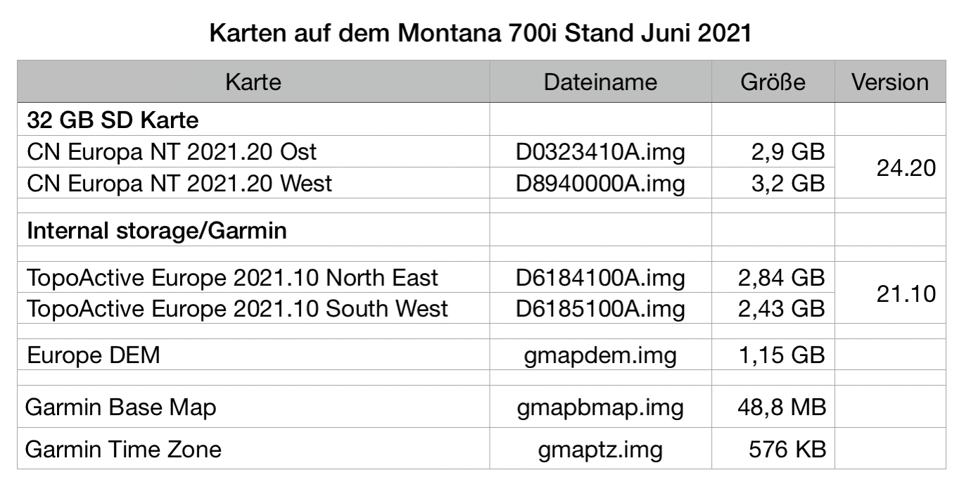

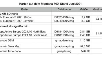

    Ich hab mal ne Tabelle vom Montana gefunden...sowas (am besten noch mit Erklärung der Karten) suche ich für den XT.
    Gruß Andi#87

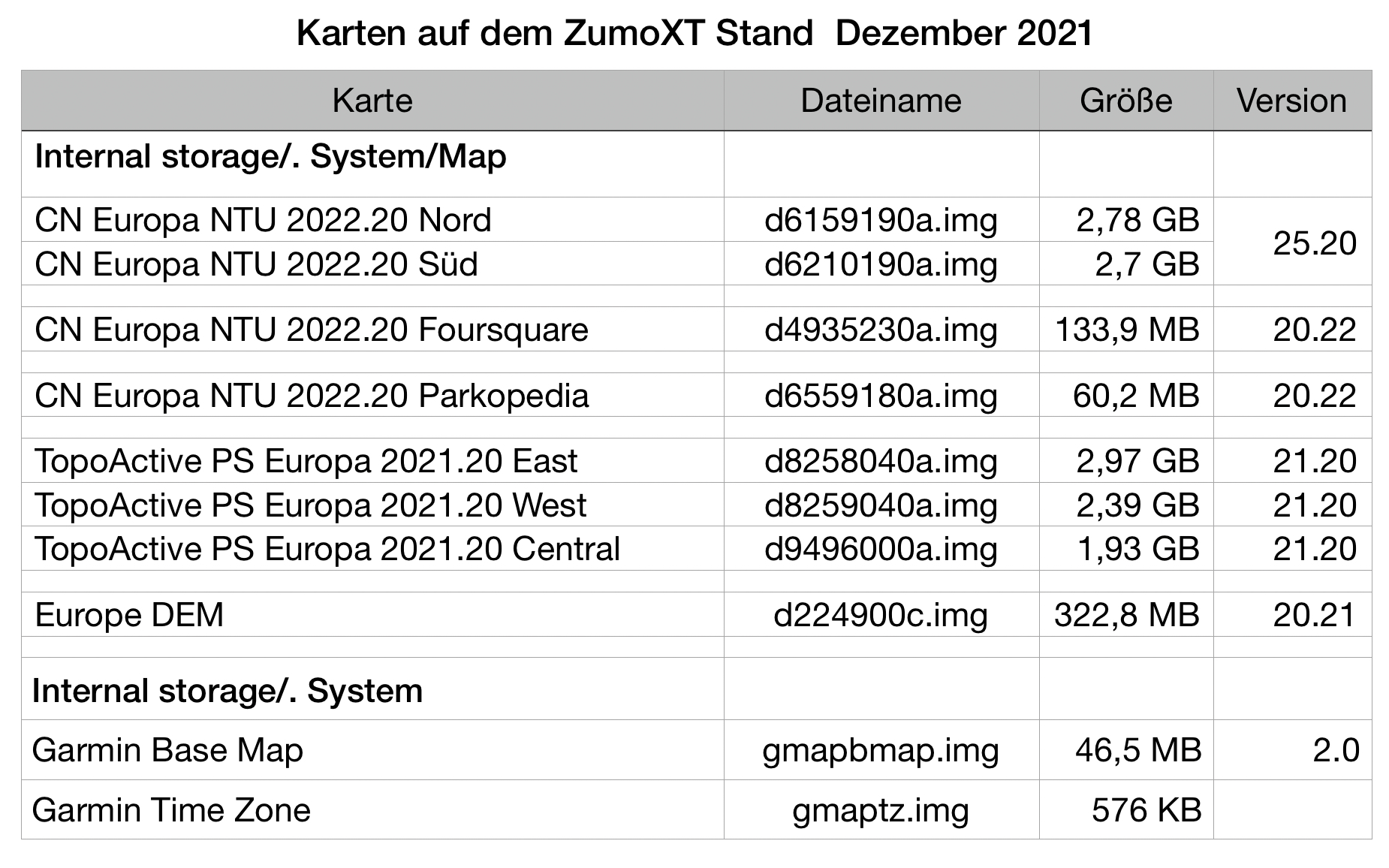

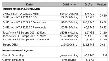

  • Hier die Dateien Stand Dezember 2021
    Honda ST1300 PAN European
  • Vielen Dank.
    Um mir meine Frage(n) selbst zu beantworten.
    CN Europa Nord und Süd (ist klar) sind die NTU Karten
    Parkopedia sind zusätzlich zu den Parkmöglichkeiten in den NTU Karten ergänzende Parkhäuser etc.
    Foursquare ist eine Datenbank mit (zusätzlichen) POI
    Europe DEM ist das Höhenmodell Europa (für die 3-D Anzeige)
    Der Rest ergibt sich aus der Logik.
    Nun kann jeder selbst entscheiden, was er installiert haben möchte und was nicht.
    P.S.: Topo Active und NTU Karten zusammen aktiviert, kann wohl zu Darstellungsfehlern führen
    Gruß Andi#87
