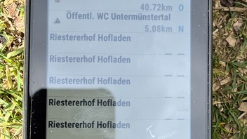

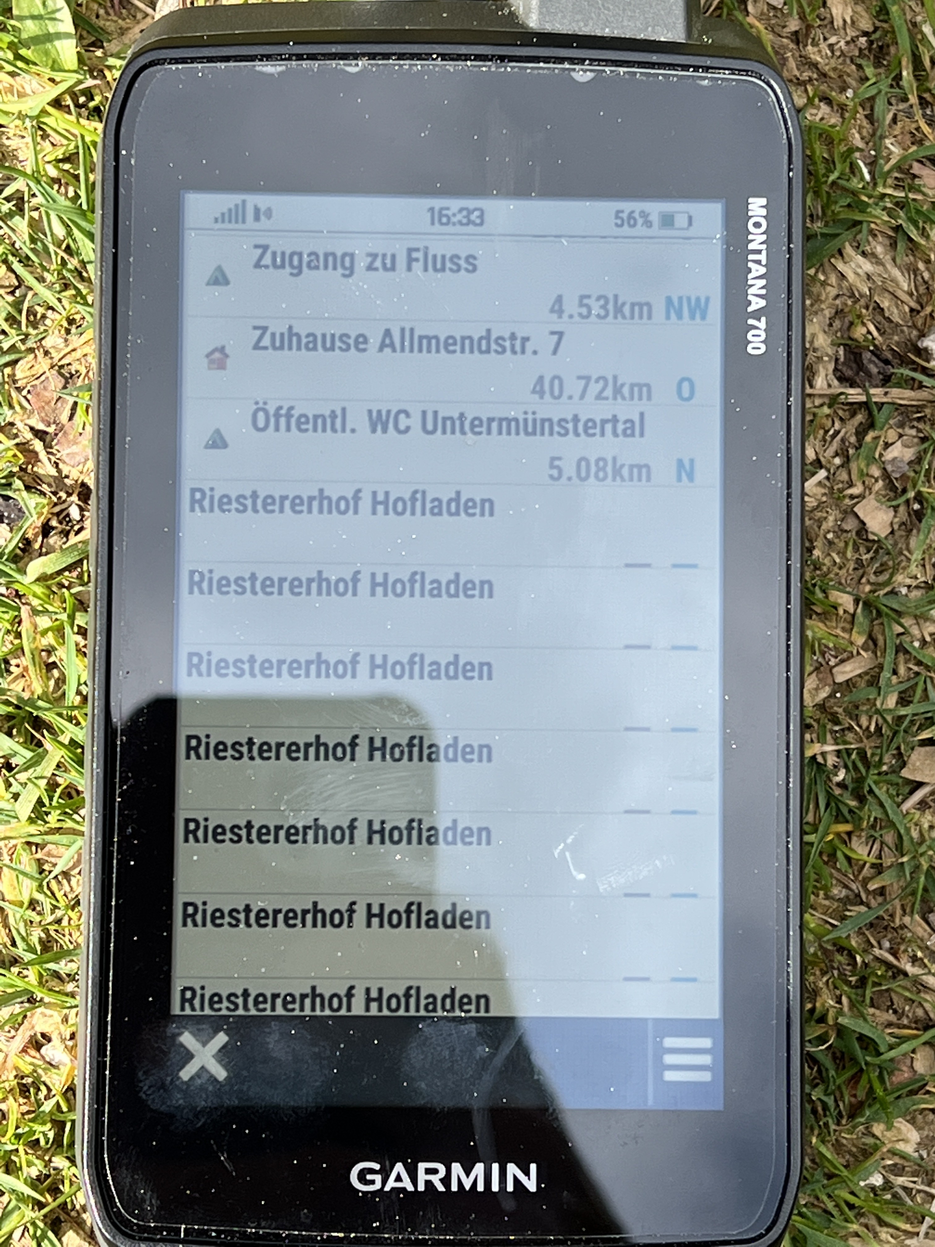

    Was mir aber auffiel, sporadisch werden Wegpunkte fehlerhaft abgespeichert, bzw. es sieht am Ender der Wegpunktliste im Wegpunktmanager sehr seltsam aus. Siehe Anhang. In der Liste wird der Wegpunkt zwar korrekt angezeigt. Scrollt man aber ans Ender der Liste, ist dieser Wegpunkt zig-Mal drin. Komischerweise ohne Angaben hinten dran. Löschen lassen sich diese Wegpunkte nicht. Irgendwann kam ich auf die Idee, den "originalen Wegpunkt" zu löschen, dies geht und plötzlich sind auch die vielen fehlerhaft angelegten wieder verschwunden. Kann das Jemand hier bestätigen? Oder mache ich was falsch?

  • Hi ConiKost, ich fahr mit dem Finger den Bildschirm von oben nach unten, dann öffnet sich ja das Menü, wo man auch die Trackaufzeichnung startet und stoppt, Sensoren, Helligkeit usw. einstellt. Dort gibt es ja dann das Fähnchen um einen Wegpunkt abzuspeichern. Klappt auch wunderbar, nur eben sporadisch sind dann plötzlich diese zig Wegpunkte mit dem Namen des neu erstellten Wegpunktes....
  • Habe es eben nochmal vom Hauptmenü aus versucht mit dem Button Wegpunkt markieren, das selbe Ergebnis. Jetzt sogar so, dass die unzähligen Wegpunkte am Ende der Liste nicht einmal mehr einen Namen haben. Somit weiss man dann nicht mal mehr, welchen Wegpunkt man löschen soll, damit die "leeren" Dateien (Wegpunkte) verschwinden. Das ist ja jetzt richtig doof, wie erklärt man das einigermassen verständlich in einer Mail an Garmin..... mann oh mann....
    Ich nutze die Funktion schon recht oft.....
  • Und noch ein weiterer Versuch, einen Wegpunkt auf der Karte mit der Stecknadel zu erstellen, bringt das selbe Ergebnis. Mittlerweile ist es auch nicht mehr sporadisch, sonder eigentlich immer. Einen "normalen" Wegpunkt, welcher nicht diese unzähligen Dateien in die Liste knallt, ist nicht mehr möglich....
    Ich versuche nochmal was..... und berichte dann....
  • So, hab Neuigkeiten, zwar für mich absolut unlogisch, aber eine Lösung. Zunächst hab ich mal Profil von Wandern auf Freizeit gewechselt, kein Erfolg. Dann hab ich spasshalber mal die Sortierung der Wegpunktliste von Alphabetisch auf "am nächsten" geändert. Plötzlich sind die fehlerhaften Einträge verschwunden. Dies zeigt sich auch in den anderen Profilen. Sprich, wenn die Sortierung auf "Am nächsten" eingestellt wird, ist alles in Ordnung, zumindest scheint es so. Auch wenn man einen neuen Wegpunkt markiert. Ich beobachte es mal weiter.
    ConiKost wenn du Zeit und Lust hast, kannst das ja mal versuchen, nachzustellen. Also zuerst die Sortierung der Wegpunktliste auf "Alphabetisch" einstellen und dann einen Wegpunkt markieren und schauen, was am Ende deiner Liste zu sehen ist....
