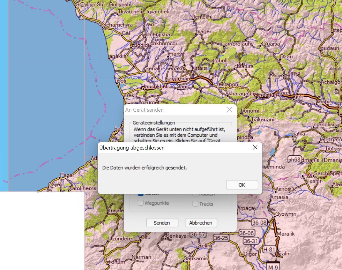

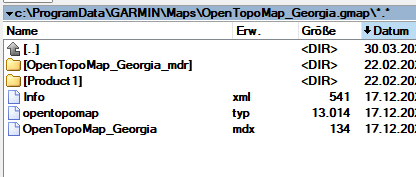

    Ich habe Teile von CN Euro 2021, die Türkei und Georgien auf eine Karte bringen wolllen (alles unter 2 GB). 1 - 2 Kartenkacheln, obwohl ausgewählt, kamen von Georgien nicht mit. Auch gab es zwischen den Kachelgrenzen schmale Streifen, die sich so darstellten wie fehlende Karten. Also würde ein Navigierien nur innerhalb der Kachel funktionieren.
    Zweiter Anlauf. Türkei und Georgien auf eine Sd-Karte. Das gleiche Spiel.
    Auch das Karten abschalten, so dass nur Georgien an war, hat keine Veränderung gebracht.
    Nur wenn ich Georgien allein auf eine SD-Karte rüberschiebe, ist alles i.O..
    CN Euro und Türkei zusammen funzen.
    Hat jemand eine Idee, woran das liegen könnte.
