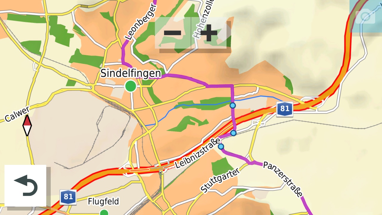

  • Ok, das ist mehr als ärgerlich. Ist eigentlich mein einziger wirklicher Kritikpunkt. Wenn es wenigstens so routen würde, dass die eigentliche Route erhalten bleiben würde. Aber er rechnet komplett neu. Gestern wäre meine Strecke auf einmal dann 90 Minuten länger gewesen…

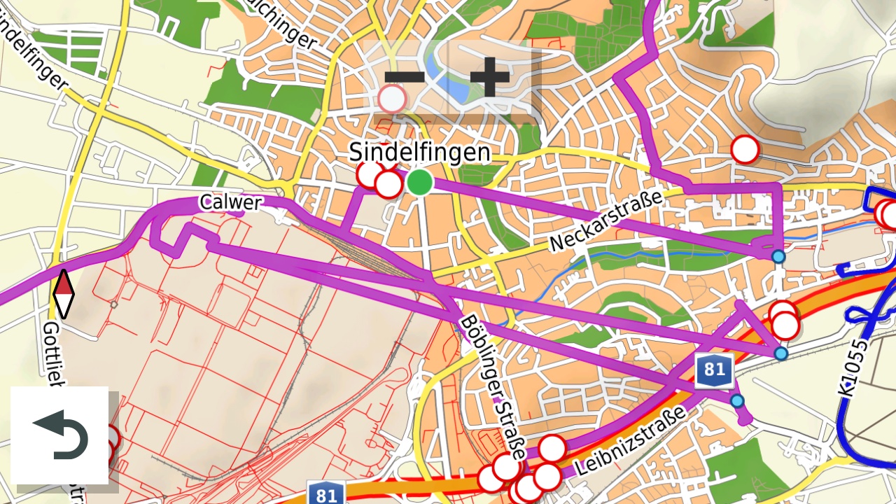

  • hubi85120 - Nein, eric72 hat da leider recht, zumindest manchmal läuft der Zumo XT da bei einer Neuberechnung richtig 'Amok' und berechnet einen vollkommen wirren Zick-Zack-Kurs!
    Ist von einigen Usern so bestätigt! Manchmal allerdings klappts scheinbar auch ganz normal - bis jetzt haben wir da nichts dazu herausgefunden, wieso das manchmal so ist - an den Zwischenzielen (Shapingpoints) kanns nicht liegen, die verwende ich eigentlich immer genügend bei meinen Routen!

    Drittens passiert es oft, das die Neuberechnung einen kompletten Blödsinn ergibt und einen vollkommen wirren Zick-Zack-Kurs ergibt - kein Problem, wenn ich wo bin, wo ich mich halbwegs auskenne (wie in meinem Fall in Südtirol), aber ebenfalls ein Problem, wenn ich wo bin wo ich mich eben nicht auskenne!

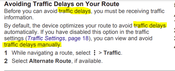

    Jetzt, da wir das wirkliche Problem kennen, kann ich die Verbindung zu den Verkehrsmeldungen einfach kappen, den Zumo XT neu starten (wichtig!), die Route neu aufrufen und 'Nächsten Zugangspunkt' wählen.
    Aber bitte, das ist doch keine Lösung - was machen alle die User, die das Problem nicht kennen und z.B. nicht hier im Forum sind?
