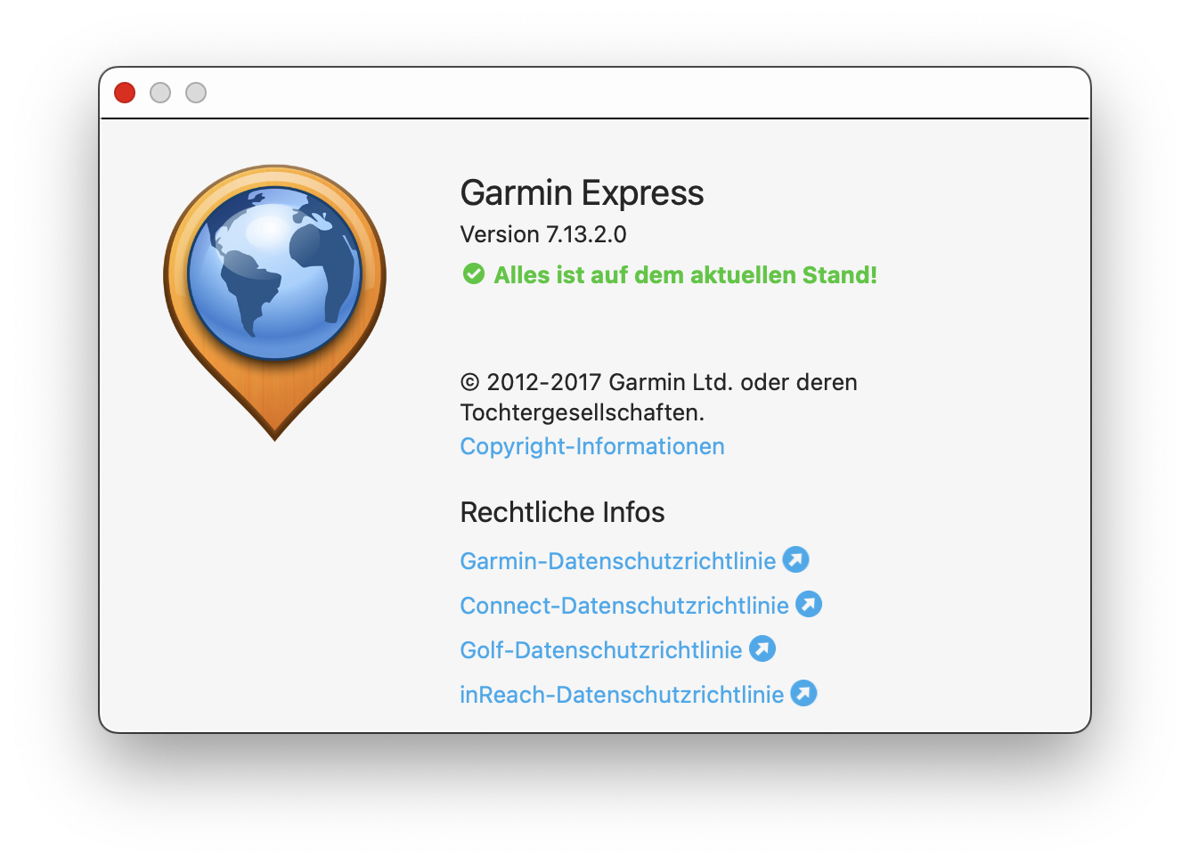

  • Funktioniert immer noch nicht zuverlässig. Man muss mehrfach auf dem Schaltknopf herumklicken, bis er funktioniert. In meinem Augen keine wirkliche Verbesserung.
    Getestet am IMac 27.
    Testet das bei Garmin eigentlich jemand?

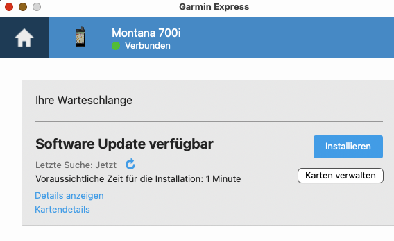

    Was mir an den Bildern auffällt. Eure Geräte, sowohl das XT als auch das DS61 sind als „nicht verbunden“ angezeigt. Ist das nur wegen des Bildes?
    Ohne die Verbindung und damit Bestätigung seitens des Garminservers, dass es sich um ein berechtigtes Gerät handelt geht mit Downloads gar nichts.

  • Was mir an den Bildern auffällt. Eure Geräte, sowohl das XT als auch das DS61 sind als „nicht verbunden“ angezeigt. Ist das nur wegen des Bildes?
    Bei alten Geräten mit der alten Kartenverwaltung muss man das Gerät nicht anschließen, wenn man die Karten auf dem PC anschließen will.
