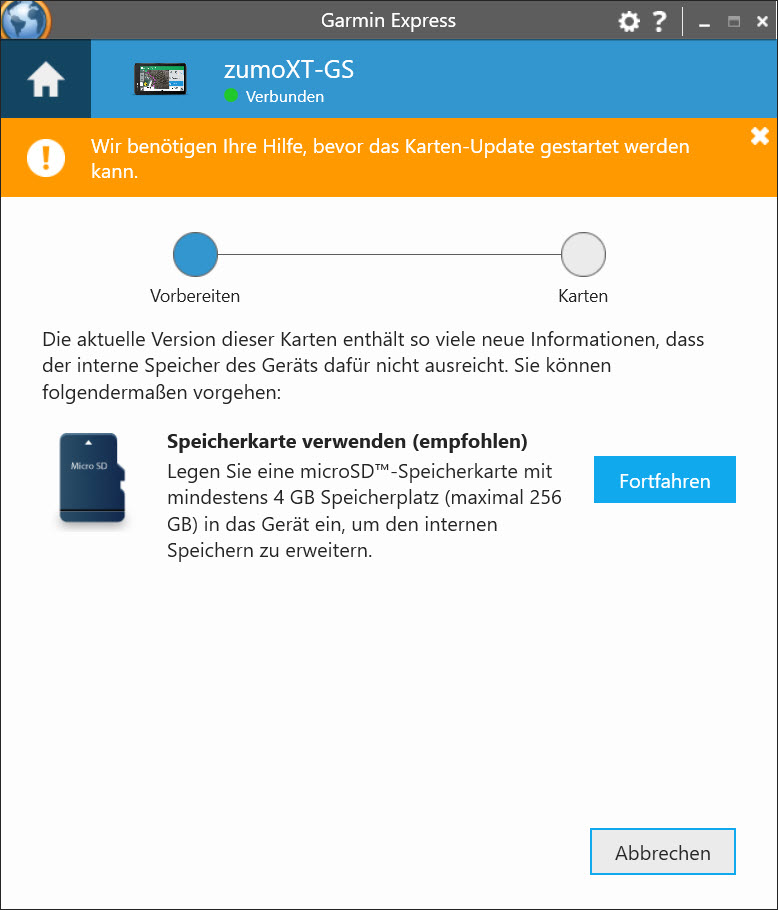

    jetzt hatte ich mich noch so gefreut dass ich noch eine neue Kartenvesion vorm Urlaub bekomme und nun läßt sie sich nicht installieren. Auf den Windows Rechner bekomme ich sie allerdings installiert fürs Basecamp.
    Aber nicht aufs XT.
    Bekanntermaßen bleibe ich auf der Version 2.90 und mache das Kartenupdate seither mit einer Dummy Version.
    Ich habe nun zwei Wege probiert, beide gehen nicht.
    1. Eine virtuelle Festplatte eingerichtet mit 20 GB. Darin nur die aktuelle GarminDevice.xml unter dem Ordner Garmin. Ich wähle die CN Karte dann in GE aus und sage z.b nur auf Gerät installieren.

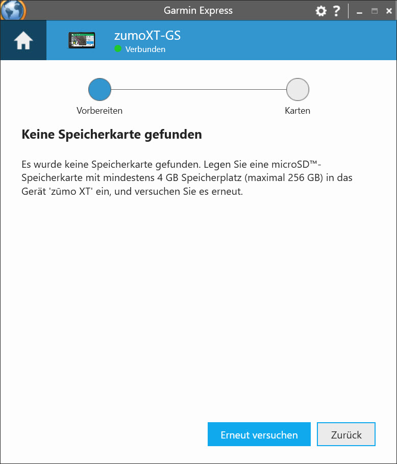

    Dann zuerst das übliche mit der neuste Softwareinstallation und anschließend nach trennen und wieder anschließen sollte die Karte installiert werden. Dann meint GE die Karte wäre ja nun so detailliert dass ich eine SD Karte einlegen solle. Vorher gehts nicht weiter. Dann lege ich eben eine leer 32GB Karte ein und sie wird auch vom Windows erkannt, aber GE findet keine. Somit geht es hier nicht weiter.
    2. Versuch jetzt direkt die GarminDevice.xml auf die leere SD karte unter den Ordner Garmin. Sonst ist nix drauf.
    Nun erkennt GE das Dummy XT aber er bleibt bei der Karteninstallation dann am am ersten Bild (1 von 4 Schritten) stehen und man kann warten bis Sonnenuntergang. Da tut sich nichts.
    Das ging doch vorher immer. Hat jemand einen Tipp. Ansonsten muss ich dann wirklich das XT dranhängen und ein Rollback machen. Ist doch doof.

    Ich hab aber eine Vermutung, und zwar das die Karten so groß geworden sind das er eine hälfte auf dem Gerät und die andere Hälfte auf einer SD Karte installieren will. Mit deiner Virtuellen hat er nur das Interne und das das größer ist als das eigentlich im Gerät wird er vermutlich nicht berücksichtigen.
  • Aber selbs wenn es so wäre, was durchaus sein kann, erkennt er trotzdem die zusätzliche SD Karte im PC nicht.
    Ja dem so ist so - Basecamp zeigt zwei SD Karten auch als unterschiedliche Trees/Geräte an und nicht summiert als eines.
    ist die FAT32 oder ExFAT formatiert? Standardmäßig werden die ExFAT geliefert, aber Garmin Geräte können nur FAT32 -> umformatieren.

  • ist die FAT32 oder ExFAT formatiert? Standardmäßig werden die ExFAT geliefert, aber Garmin Geräte können nur FAT32 -> umformatieren.
    SD's bis (inkl.) 32GB sind (zumindest bei mir) "out of the box" einsatzfähig, da mit FAT32 formatiert.
    Zum Problem, dass eine zweite SD Karte nicht für die Installation aktzepiert wird:
    Auch wenn ich ein Navi + eine zusätzliche SD-Karte im Rechner habe, wird die nicht als (Navi)-Installationsmdium aktzeptiert. (*)
    D.h. GE erkennt ob die SD-Karte im Rechner oder im Navi steckt.
    (*) Schlagt mich wenn das falsch ist.
    Ich habs (noch) nicht ausprobiert ;)
    GuSy

  • Ich habe 3 SD Karten ausprobiert alle mind. 32GB und FAT32.
    Aber wenn GE nun sagt das XT hat eben einen zu kleinen Speicher und erkennt nicht die tatsächliche verfügbare Größe, heißt dass ja, das nun jeder das Problem hat und eine zusätzliche SD Karte braucht, oder.
