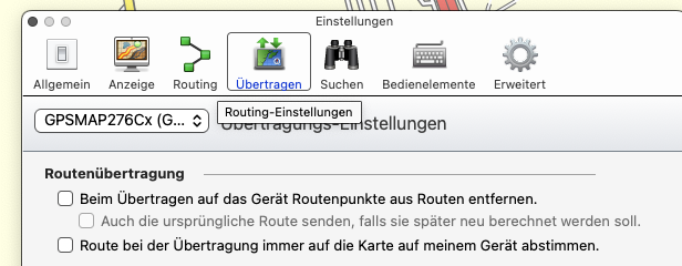

    Tipp: Nicht exportieren, sondern mit BaseCamp direkt zum Navi übertragen. Macht meiner Erfahrung nach einen Unterschied. Ebenso ganz wichtig: In BaseCamp den Haken zur Anpassung der Route an Karte beim Übertragen entfernen.
    Wenn ich die Shaping points in BaseCamp lösche dann wird die Route ganz komisch angezeigt auf dem Montana und wenn ich dann "LOS" drücke dann schmeisst es alles durcheinander.
    Tipp 2: Anstatt manuell irgendwelche Shaping Points löschen, einfach bei den Transferoptionen aktivieren, dass die Route ohne Shaping Points übertragen werden soll :)

    Hinweis: Übertragung mit BaseCamp mache ich so: Rechtsklick auf die Route, dann 'Senden an' wählen und als Ziel der 'Interne Speicher' vom Montana.
    Test 1: Route ohne Neuberechnung (in BaseCamp) direkt mit BaseCamp auf Navi geworfen. Alle Shaping Points wurden beim Transfer automatisch entfernt (Tranferoption in BC aktiviert).
    Ergebnis: Die Berechnung hat zwar ein Moment (~ 30-60 Sekunden) gedauert, aber die Route entspricht 1:1 mit einem Track in der Gegenüberstellung. Also passt und ist 1:1 wie in BaseCamp. Da aber alle Shaping Points entfernt sind, darf keine Neuberechnung an sein, da sonst Murks bei Neuberechnung rauskommt.
    Test 2: Route ohne Neuberechnung (in BaseCamp) direkt mit BaseCamp auf Navi geworfen. Alle Shaping Points wurden beim Transfer _nicht_ entfernt (Tranferoption in BC deaktiviert).
    Ergebnis: Route kann nicht gestartet werden, weil mehr als 50 Wegpunkte. Das Verhalten ist normal. Da das Montana Shaping Points nicht versteht, werden alle als reguläre Via Points betrachtet. Daher muss man den Weg mit der Transferoption zum Entfernen der Shaping Points gehen, um das Limit zu sprengen, da sonst nur 50 Via Points (inkl. Start und Ziel möglich sind)
    Test 3: Route mit Neuberechnung (in BaseCamp) direkt mit BaseCamp auf Navi geworfen. Alle Shaping Points wurden beim Transfer automatisch entfernt (Tranferoption in BC aktiviert).
    Ergebnis: Route wurde innerhalb 1-2 Sekunden geladen und kann sofort gestartet werden! Entspricht nach Gegenprüfung zum Track 1:1 der Route aus BaseCamp. Da aber alle Shaping Points entfernt sind, darf keine Neuberechnung an sein, da sonst Murks bei Neuberechnung rauskommt.
    Test 3 bestätigt meine Aussage, dass das alles sauber funktioniert :) Fremde Routen ziehe ich immer in BaseCamp rein, berechne die mit meiner Karte neu und übertrage mit BaseCamp inkl. der automatischen Entfernung von Shaping Points!
