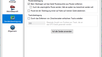

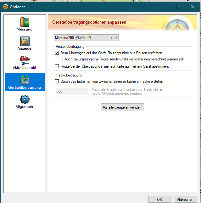

    Bei Bearbeiten - Optionen - Geräteübertragung ist nur "beim übertragen auf das Gerät....." aktiviert.
    Gerät - an Gerät senden - Auswahl an Gerät senden. Habe dann die Speicherkarte gewählt.

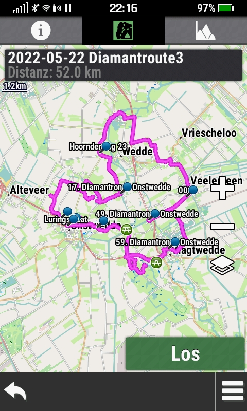

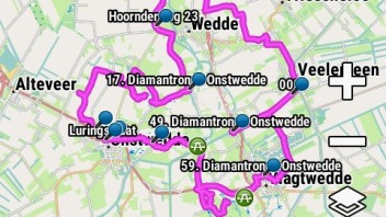

    Wenn ich meine Route jetzt links bei Geräte - Benutzerdaten wähle, wird in BaseCamp die Route richtig angezeigt.
    Wo läuft es denn jetzt schief...bei der Übertragung kann es ja nicht sein da die Route wie oben schon gesagt in BC angezeigt wird. Wieso habe ich das Gefühl das ich das Navi wieder auf Werkseinstellugen zurück setzen muss...

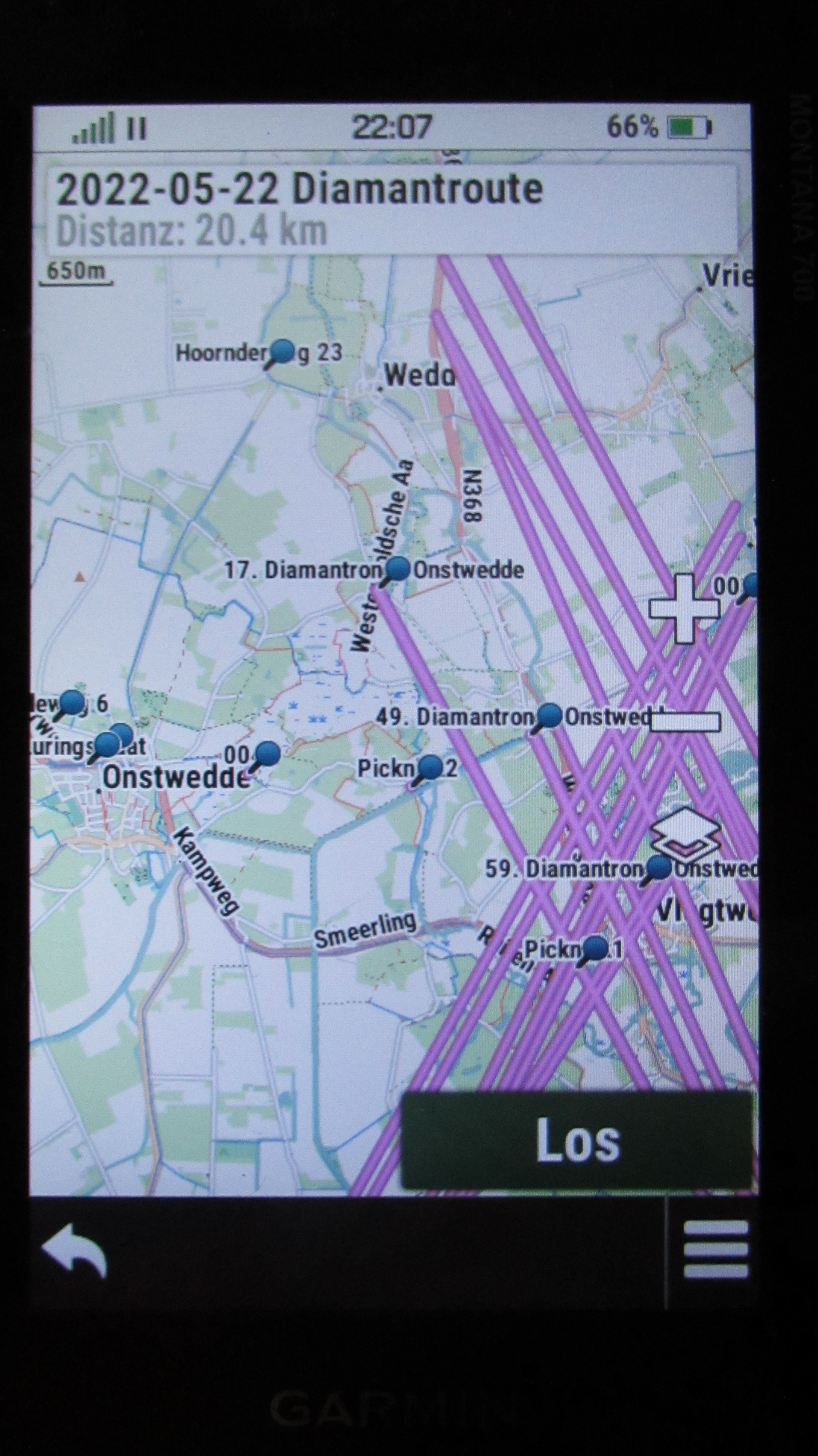

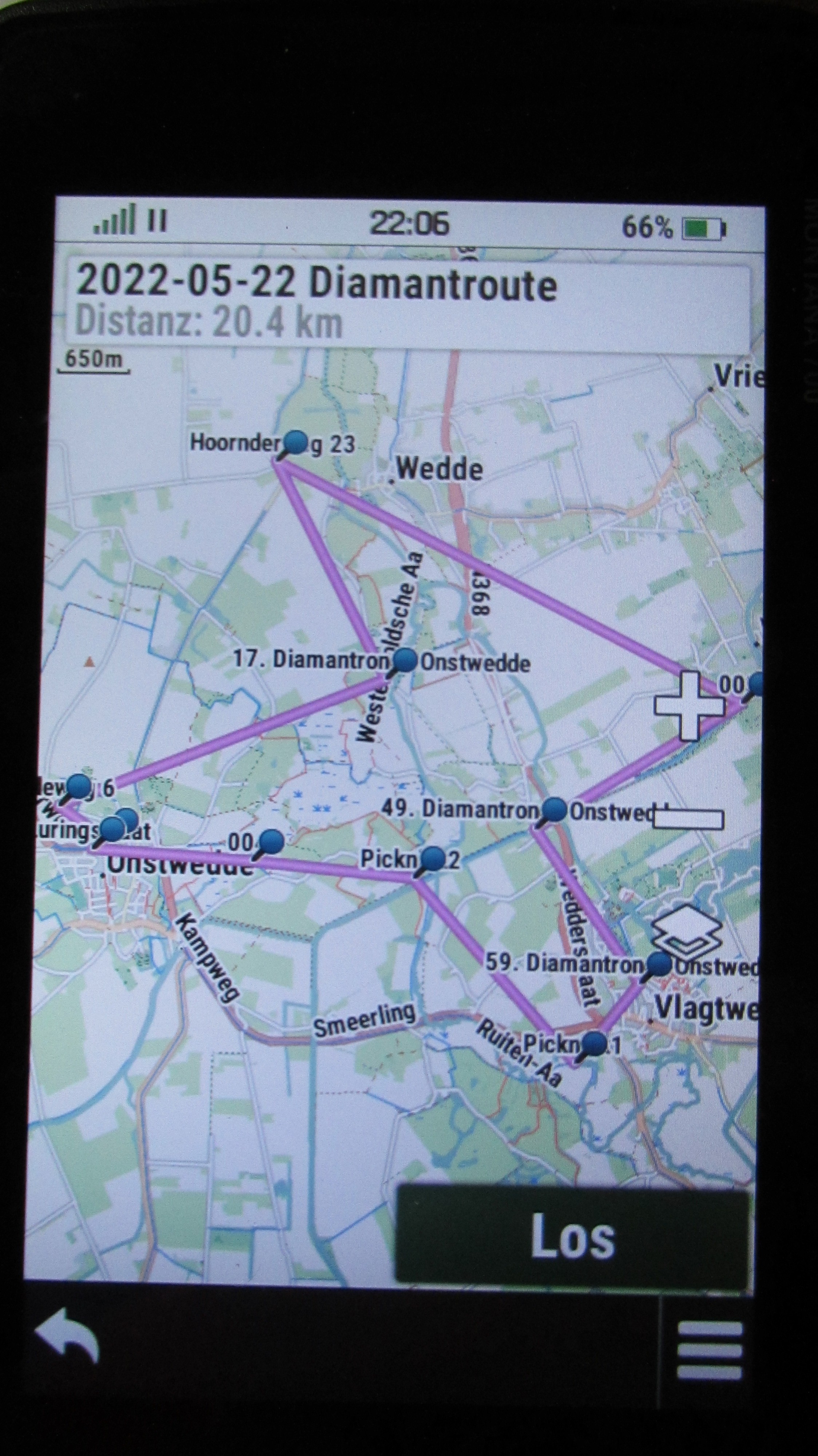

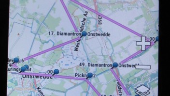

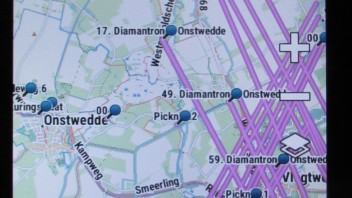

  • Jim-Beam Spannend. Ich kann dein Problem reproduzieren, wenn ich die Route auf SD-Karte packe. Dann bleibt der gefühlt für immer bei 0% stehen. Lösche ich die Route und übertrage ich es erneut, aber auf den internen Speicher, ist alles gut. Kannst du mal bitte gegentesten? (Ich übertrage tatsächlich nie Routen auf SD-Karte, sondern immer in den internen Speicher)
  • Ja dann wird die Route angezeigt, aber sieht im Vorschau mehr aus wie einen Stern und wie der Route in BC. Wenn ich dann "LOS" wähle, passiert nichts und auf der Karte kann man die Route auch nicht mehr sehen.
    Routenneuberechnung im Montana ist aus.
    Edit.
    Wenn ich "Offroad" nehme dann sieht die Route aus wie einen Stern, Wähle ich "zu Fuß" dann die die Route ganz mal daneben.
    Hm, hast du die auch mit BaseCamp neu übertragen gehabt? Also nicht nur kopiert? Denn mein Diff zeigt mir an, dass die erstelle GPX auf SD-Karte sich von der im internen Speicher unterscheidet (WTF!). Sonst habe ich echt keine Idee. Vom internen Speicher klappt definitiv alles :/
  • Okay, ich würde sagen, BaseCamp ist der übeltäter. Wenn ich die Route aus dem internen Speicher kopiert habe in die SD-Karte und vom internen Speicher lösche, funktioniert alles wie gehabt! Route in paar Sekunden geladen.
    Das sieht fast so aus, dass BaseCamp beim Schreiben auf SD-Karte Mist baut :/
  • Habe die Route auf extern vorher gelöscht und dann auf Intern übertragen mit BC. Die Route wird bei mir einfach nicht 1:1 von BC zum Montana übertragen.
    Wäre ja auch kein Problem die Routen ab jetzt auf Intern zu übertragen, aber auch da geht es schief.

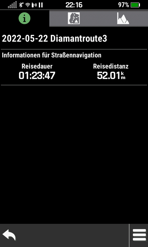

  • Habe oben noch Bilder hinzugefügt.
    Ich starte einfach mit suchen (Lupe), dann Routen. Da wird dann die Route angezeigt und wähle die dann.
