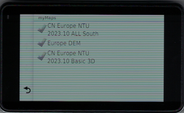

    gestern habe ich das Kartenupdate 2023.10 auf mein Nüvi 3490LM gebracht.
    Leider ist die Karte unvollständig - siehe Bild. Es fehlt wohl All North, so wie ich das einschätze.
    Vor ein paar Wochen gab es schon mal ein Kartenupdate, da war noch alles komplett.
    Gesehen auf dieser Seite https://support.garmin.com/de-DE/?faq=2OUy7nW5bO3JjrdEKgyoi5
    Wenn ich mich nicht vertue, war dieses vorletzte Update vom Datum her der September 2021.
    Jetzt habe ich eben das Update vom Mai 2022 genommen und da fehlt etwas von der Karte.

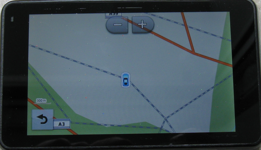

    Das Problem zeigt sich so, dass keine Straßen in der Kartenansicht zu sehen sind. Siehe Bild.
    Was kann ich tun, um die komplette Karte zu erhalten?
    Eine Micro SD-Karte mit 32 GB ist im Gerät.

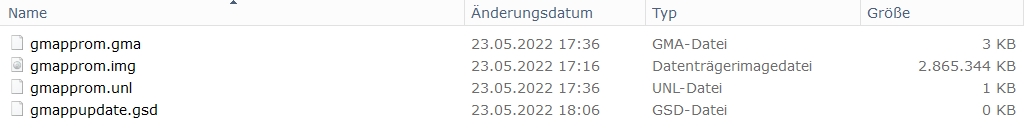

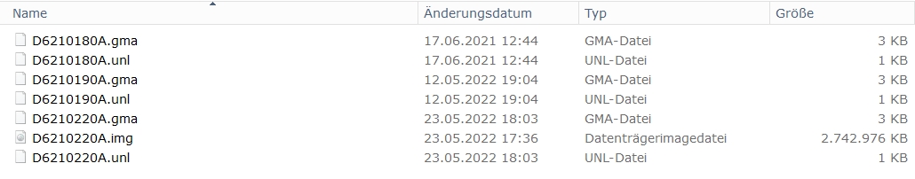

    Habe mal geschaut, was sich auf der Micro SD-Karte befindet.
    Unter H:\Garmin
    Unter H:\Map
    H: ist die Micro SD-Karte.

  • Merkwürdig ist, dass bei Deinem ersten Screenshot Du eine CN Europe NTU 2023.10 Basis 3D drauf hast ... :/
    Bei meiinem Nüvi 2595LM fehlt diese, dafür habe ich die Dir fehlende CN Europe NTU 2023.10 All North ... :rolleyes:

  • Ich kenne das Nüvi 3490 nicht. Hat das auch einen internern Speicher ?. Falls ja, dann hast Du eine ziemlich verkorkste Installation. Sowas passiert nur, falls Du die Masche mit der GarminDevice.xml auf sd-Card durchgezogen hast. Unter der Annahme, dass das Navi einen internen Speicher hat, dann darf es keine Dateie gmapprom.img auf micro-sd Card geben. Verschiebe die Dateien mit gmapprom im Namen auf den interner Speicher. Oder benenne die um in gmapsupp. Alle 3 Dateien.
  • Habe im internen Speicher meines Nüvi 2995LM unter System > gmapprom.img mit 2865344KB,
    auf der microSD Karte unter Map > D6210220A.img mit 2742976KB

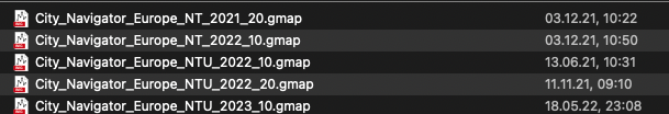

    na ja, vielleicht wurden die Kartenupdates versäumt und es war bis dahin noch das uralte 2022.10 drauf, wurde dann auf das zu dem Zeitpunkt aktuelle 2022.20 hoch gezogen. Un d jetzt eben der nächste Schritt auf 2023.10.
    Wenn ich das nachvollziehe: Juni 2021 gab es 2022.10 Update wurde ca. auch im Juni 2021 gemacht.
    Laut Garminseite wurde mir vor ein paar Wochen mit Datum September 2021 die Version 2022.20 angezeigt. Update wurde dann auch durchgeführt.
    Vor kurzem Zeigte die Garminseite ein neues Update an mit Datum Mai 2022 mit der Version 2023.10. Update wurde durchgeführt mit dem Ergebnis, dass All North fehlte.
    Vor diesem letzten Update gab es keine Probleme.
    Das ist wohl der nicht vorhandenen Aktualität der Garminseite (siehe Post #1) geschuldet. Habe in kurzen Zeitabständen immer wieder geschaut, ob es Updates gibt.
