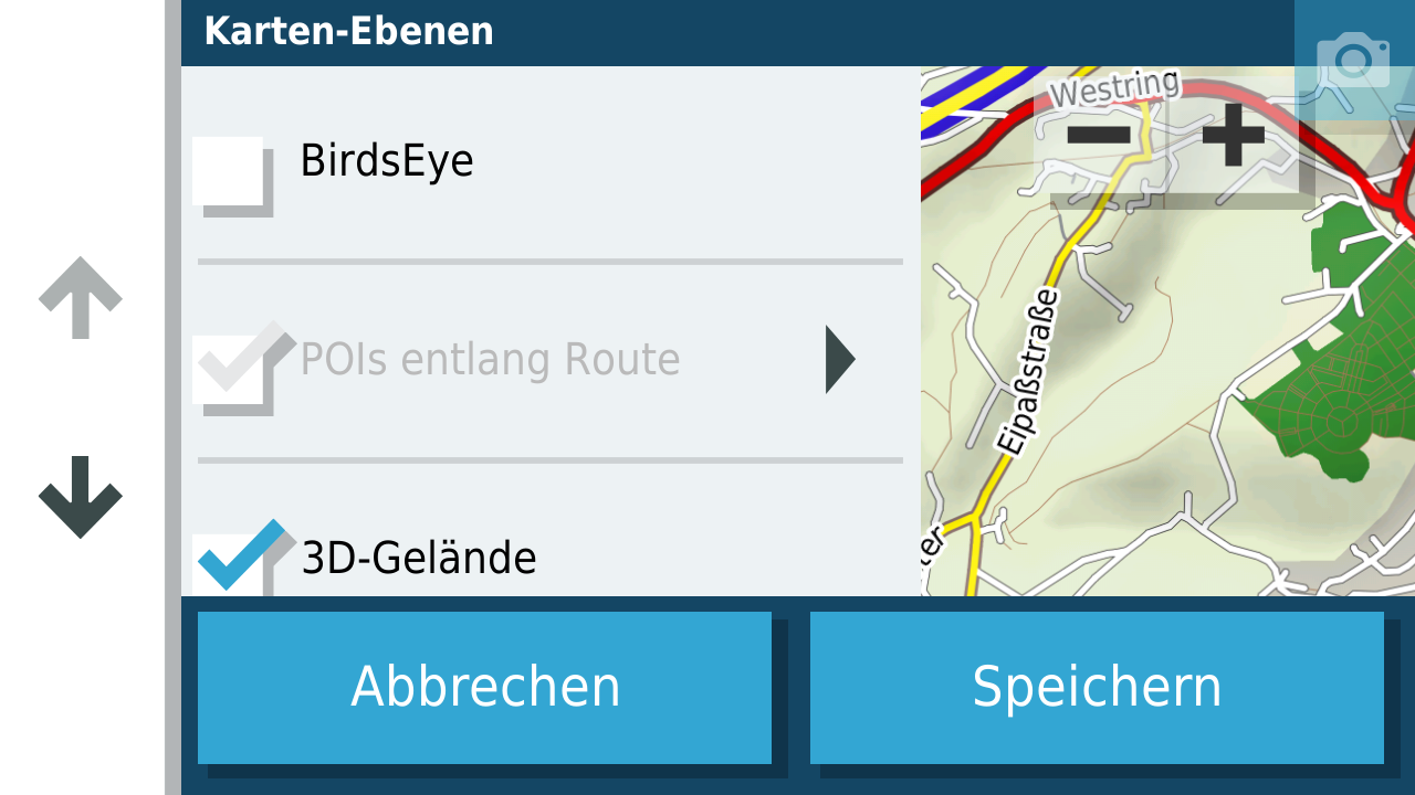

    Ich habe die Kartenebene POI und die Auswahl Tankstelle aktiviert
    und ich sehe das bei aktiver Routenführung diese Ebene angehakt ist aber ausgegraut.

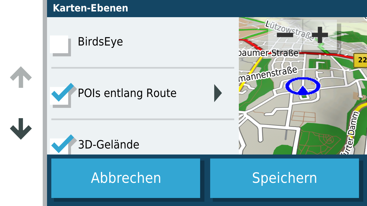

    Also die Einstellungen kontrolliert und einen Fehler gefunden:
    Der Haken bei "POIs entlang Route" fehlte.

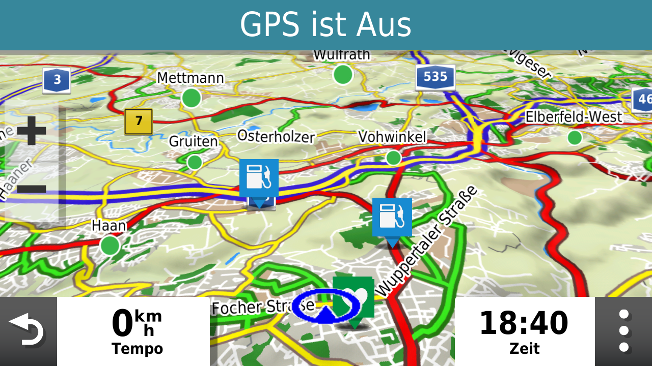

    Haken gesetzt und schon wurden die z.B. Tankstellen im Umkreis angezeigt:
    Wenn ich allerdings auf die Karte klicke um die Übersichtskarte zu sehen und die Karte dann aus dem Bereich meines Standort verschiebe werden die Tankstellen nicht mehr angezeigt und die Einstellung ist dann wie beschrieben gegraut:

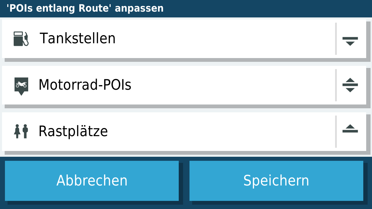

  • Einstellungen, Karte/ Fahrzeug, Kartenebenen, POIs entlang der Route. Dort den Pfeil anklicken. Dann werden die aktuellen POIs angezeigt. Ins Feld mit den 3 POIs Arten klicken und bei den angezeigten Optionen das Gewünschte auswählen. Anschließend die Reihenfolge noch anpassen und auf Speichern. Fertig. Kontrollieren ob der Haken bei POIs entlang der Route gesetzt ist.

    ich habe das gleiche Problem seit dem Update, wenn ich auf die Karte klicke um die Übersichtskarte zu sehen sind die Einstellung wie beschrieben ausgegraut, in den Einstellungen, Karte/ Fahrzeug, Kartenebenen, POIs entlang der Route allerdings nicht.

  • Kann auch keine mehr sehen, die Einstelllungen sind gemacht. Vielleicht erst beim Fahren sichtbar?

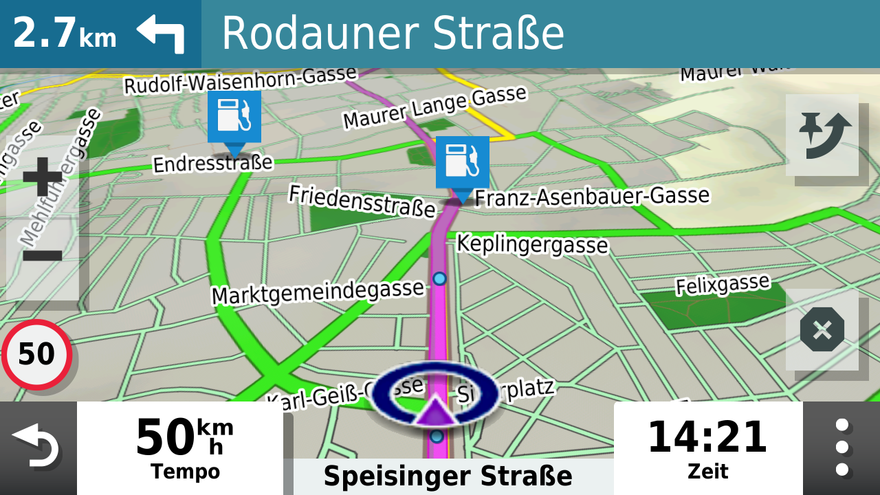

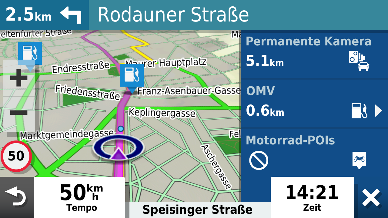

  • Sollten beim Fahren sichtbar werden - soeben per Simulation ausprobiert (FW 6.50, CN 2023.10, als POIs sind Radarinfos, Tankstellen und Motorrad-Infos eingestellt):
    Ciao, Robert :)

  • Ich meine die POI sollten sogar auf der Karte angezeigt werden ohne aktive Zielführung
    War ganz zu Anfang der Zumo-XT-Zeit schon mal Thema:
    Die POIs werden auf der Karte nur bei aktiver Fahrt angezeigt und nur die drei Kategorien, die man bei Kartenebenen auswählt. Hat seinen Ursprung darin, das bei der 'alten' Zumo 59x/39x Serie immer alle angezeigt wurden und die Benutzer sich großteils darüber beschwert haben, weil von der eigentlichen Karte, speziell in Städten/Orten, nicht mehr viel zu sehen war!
    Anfänglich gab es ein paar Stimmen und Anfragen bei Garmin, das die Anzahl der anzuzeigenden POIs erhöht werden sollte, aber in diese Richtung hat sich dann nichts mehr getan - es gab IMHO sogar einen Thread hier im Forum dazu...
    Mit drei POIs kann ich allgemein gut leben - ärgerlich finde ich nur, das man keine selbst auf den Zumo XT gebrachten POIs in die Liste der anzuzeigenden aufnehmen kann! Leider geht das nur mit den in die Karte integrierten und den Radarinfos...

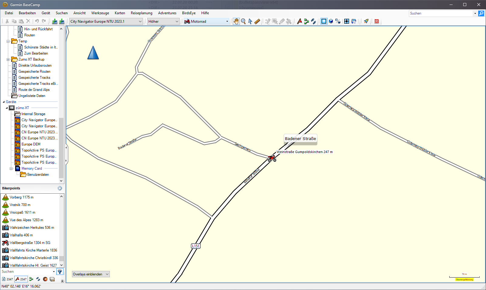

    Bei meinem Navi konnte ich die Favoritenliste jedoch selektieren; meine Favoriten stehen in einer Sammlung ohne Namen.
    Also muss die Auflistung der POIs zur Auswahl in irgendeiner XML-Datei eingetragen sein und sollte dort editierbar sein.
    Hat jemand Idee, wo ich suchen könnte?
    LG Jürgen

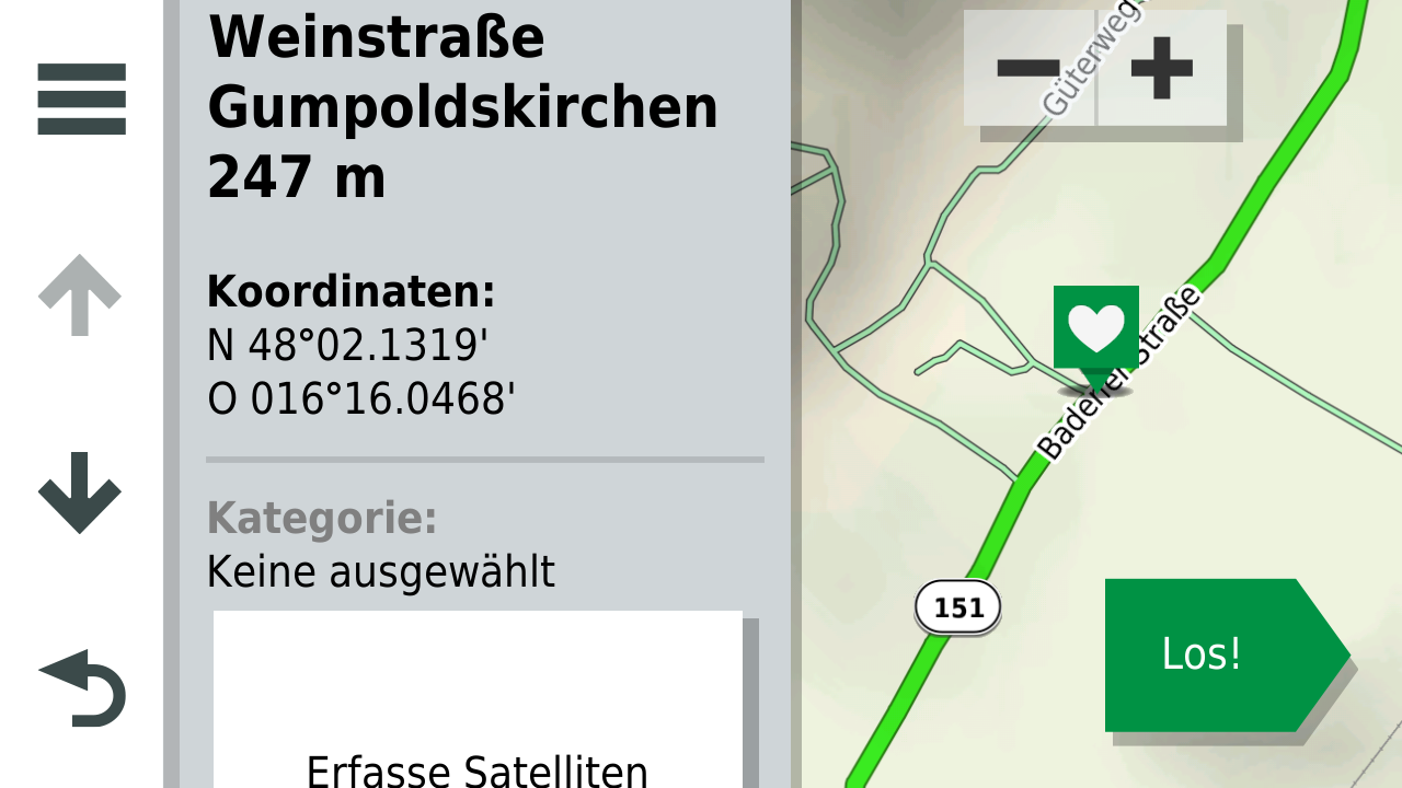

  • Moin Fireman.
    Ok, ja.
    Aber ich kann mir meine Favoriten in der Karte anzeigen lassen anstelle von POIs.
    Das geht jedoch beim zweiten XT nicht.
    Warum ist das so und wie kann ich das ändern?
    LG Jürgen

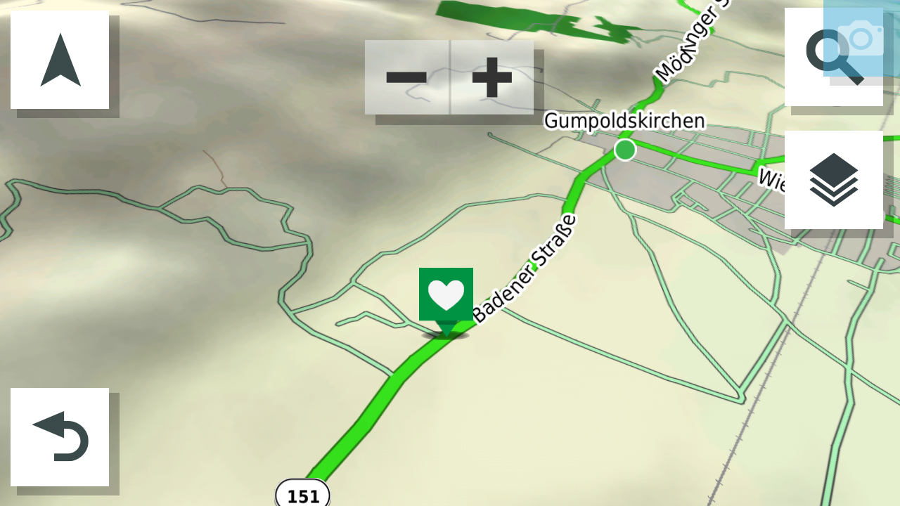

  • Hmmm - 'Favoriten' werden IMHO doch immer (bei Bewegung bzw. echtem Sat-Fix!) auf der Karte angezeigt?
    Ich hab' nur fünf oder sechs 'Favoriten' auf dem Zumo - die sehe ich eigentlich immer auf dem Zumo, wenn ich daran bzw. in der Nähe vorbei fahre!? Haben halt nur eines der grünen Standard-Icons...
    Alle anderen sind 'echte' POIs mit eigenen Icons (Cafes/Rastplätze in Südtirol, bevorzugte Hotels, Triumph-Werkstätten, Alpenpässe, ÖAMTC-Stützpunkte, Tourenfahrer-Hotels) und diese werden automatisch, ohne irgendwelche Einstellungen dazu, beim Fahren auf der Karte angezeigt!
    Ciao, Robert :)
    1130 Wien
  • Moin.
    Also bei mir wurden die Favoriten nicht dauernd angezeigt. Deswegen suche ich ja diese Möglichkeit der Einblendung.
    Und die Favoriten werden mit den "bunten" Icons dargestellt.
    Mysteriös...
