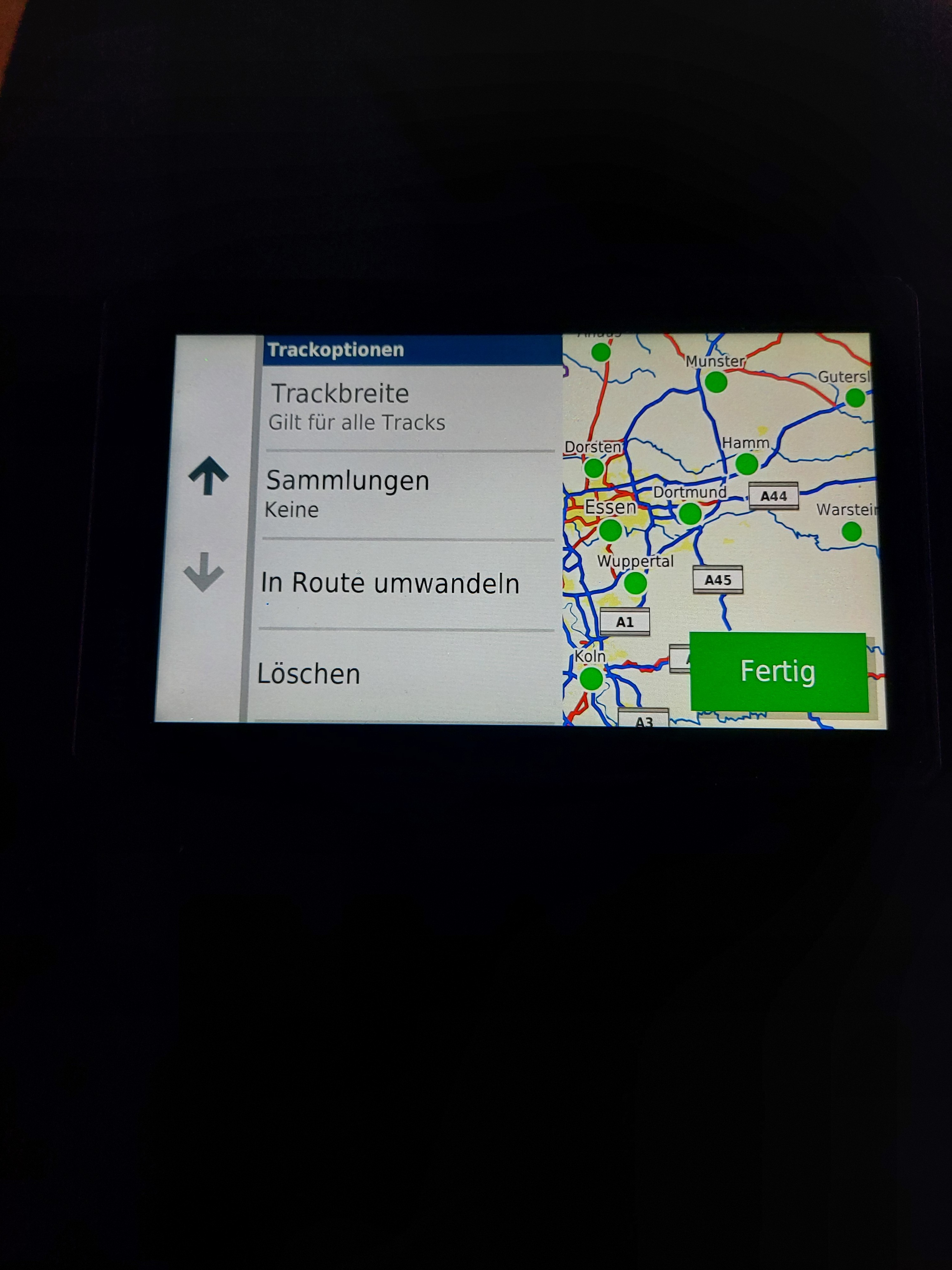

  • Wenn Explore verwendet wird steht an besagter Stelle "Sammlungen", weil dies nun dort geregelt wird. In den Karten Optionen eingestellt sollte es dann wieder klappen die passende "Sammlung" auf der Karte dazustellen zu können.

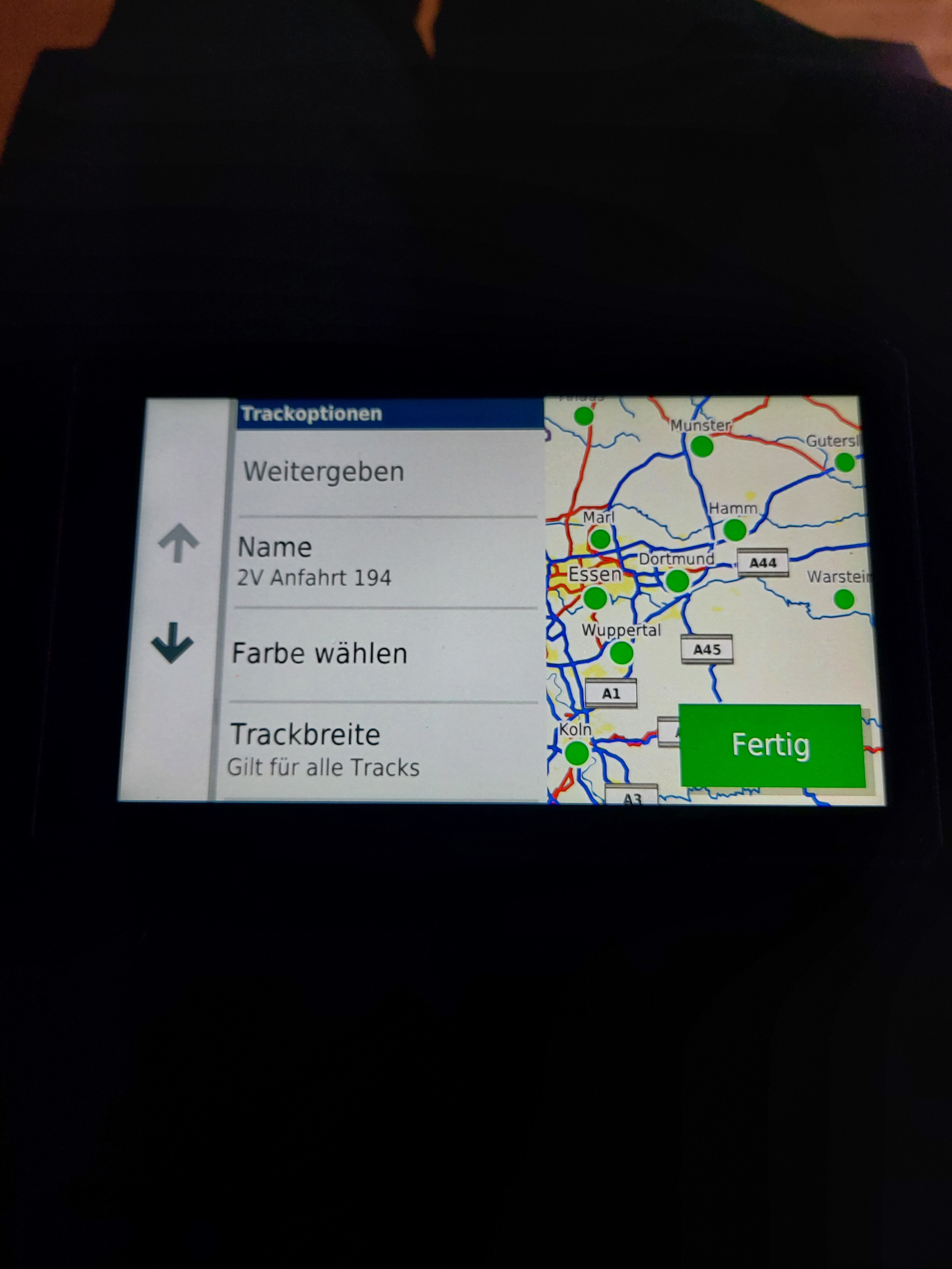

  • Hallo Reinhard,
    ich habe das gleiche Problem wie Benno mit den Tracks.
    Die Tracks die in den gespeicherten Tracks aufgeführt sind, werden auf der Kartenansicht angezeigt.
    Dies möchte ich nur dann, wenn ich den Track benutze.
    Ich habe die Garmin Drive App und die Garmin Explore App vom Handy gelöscht und nur die Garmin Drive App neu installiert.
    Das Garmin XT ist auf der neuesten Software Version.
    Ich kann leider nicht, wie du es beschrieben hast, das Häkchen bei "Track auf Karte" anwählen, da die Option nicht angezeigt wird.
    Kannst du mir da bitte zu helfen?
    Danke Dir!
    Thele
  • Hm, möglicherweise ist das Navi noch mit Garmin Explore gekoppelt.
    Gehe mal auf Zieleingabe und dann auf Explore. Mein ZumoXT ist nicht gekoppelt und mir wird dann die Möglichkeit „Jetzt verbinden“ angeboten. Ist das bei deinem ZumoXT auch so, oder ist dort eine Verbindung eingerichtet? Diese Verbindung dann ggf. wieder aufheben / trennen.

  • Auch wenn das XT/XT2 mit der Explorer App gekoppelt ist, kann man es so einrichten dass nur ein einziger Track auf der Karte angezeigt wird.
    Da in dem Fall nur „Sammlungen“ auswählbar sind, muss man doch nur eine neue Sammlung mit einem beliebigen Namen anlegen und dort immer nur den Track mit aufnehmen, welchen man sehen will. Tracks kann man an beliebig viele Sammlungen gleichzeitig hängen.
    Und dann stellt man das XT/XT2 so ein, dass eben nur diese eine Sammlung auf der Karte zu sehen sein soll. So mache ich es doch auch und funktioniert tadellos. Nachdem die Tour vorbei ist, nimmt man den Track wieder dort raus.
    Wenn ich auf Zieleingabe und dann auf Explore gehe, erscheinen die Buttons ALLE, WEGPUNKTE, TRACKS, ROUTEN, AKTIVITÄTEN, SAMMLUNGEN, UNORGANISIERT. Kein Hinweis "verbinden". ?(

  • Wenn ich auf Zieleingabe und dann auf Explore gehe, erscheinen die Buttons ALLE, WEGPUNKTE, TRACKS, ROUTEN, AKTIVITÄTEN, SAMMLUNGEN, UNORGANISIERT. Kein Hinweis "verbinden". ?(
    Das heist dann eben, dass das ZumoXT noch mit GarminExplore verbunden ist und du deshalb die Sichtbarkeit der Tracks nicht am Zumo ändern kannst.

  • ok. Habe über Garmin Explore entsprechende Sammlungen erstellt und die Tracks in die entsprechende Sammlung kopiert.
    Wie stelle ich das XT ein, dass nur eine bestimmte Sammlung auf der Karte zu sehen ist?
    Du musst die Tracks nicht kopieren. Du kannst direkt auf dem XT in Explore eine Zuordnung eines Tracks zu bestimmten Sammlungen machen. Das ist ein Feld zum anhaken. Ein Track kann an beliebig vielen Sammlungen „hängen“. z.b bei „Schwarzwald“, bei „Deutschland“ und bei „Aktiver Track“
    Sammlungen anzeigen:
    https://support.garmin.com/de-DE/?faq=H9mFYH2u4275GZfaNH3lTA
