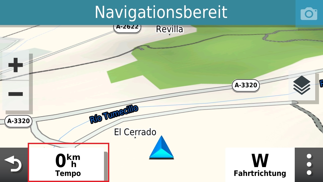

    Klick auf Tempoanzeige

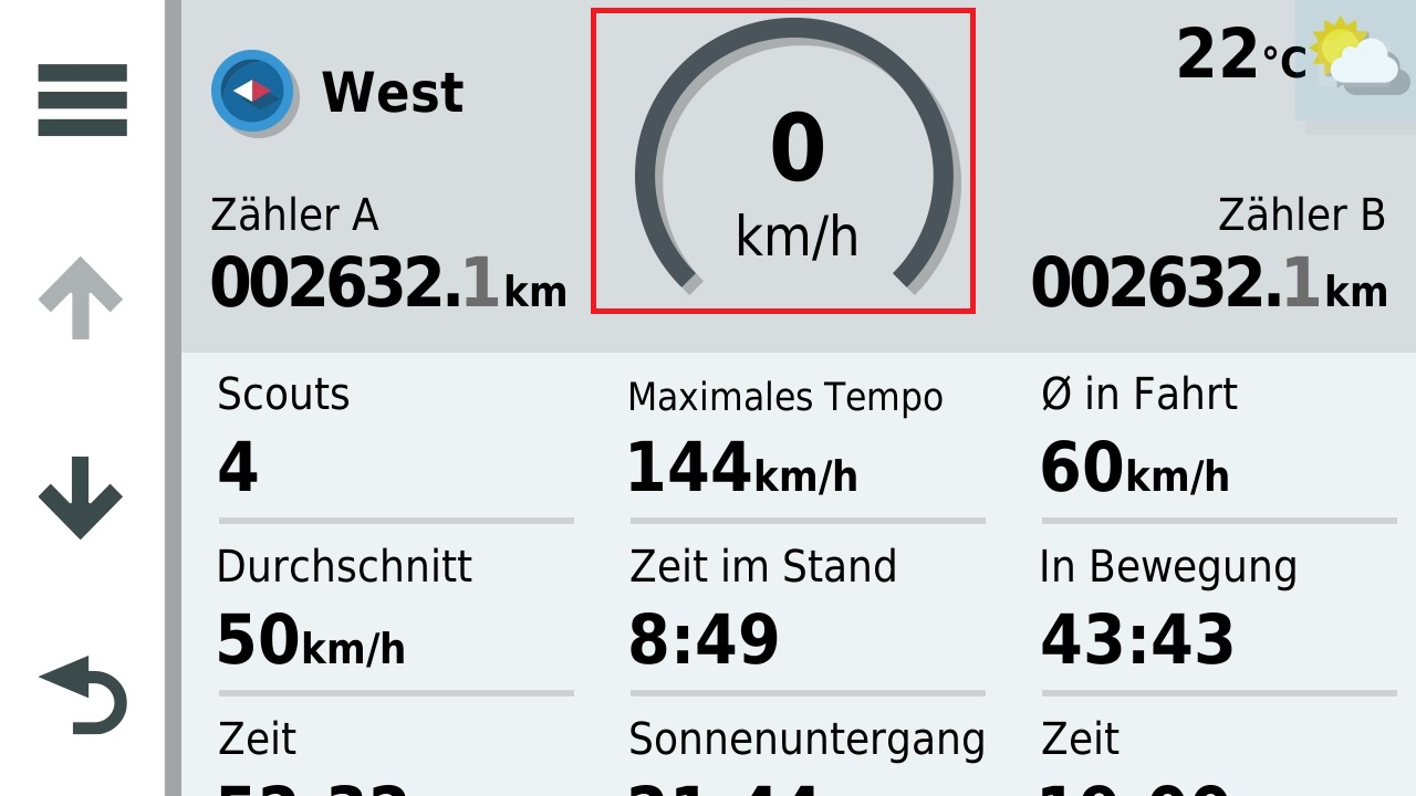

    ca. 5 Sekunden auf den Tacho drücken

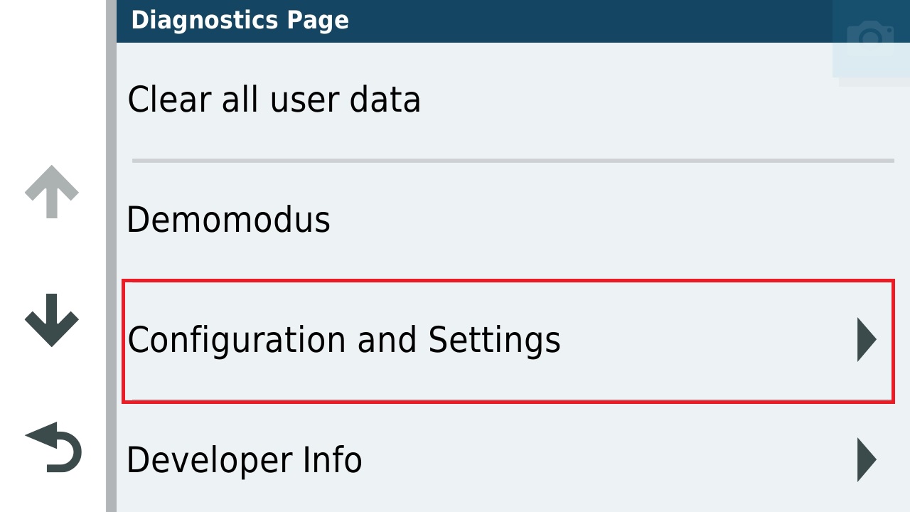

    Configuration and Settings

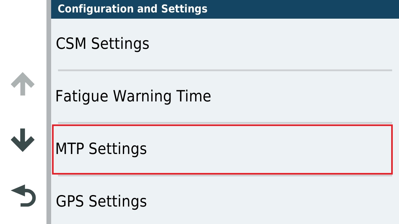

    MTP Settings

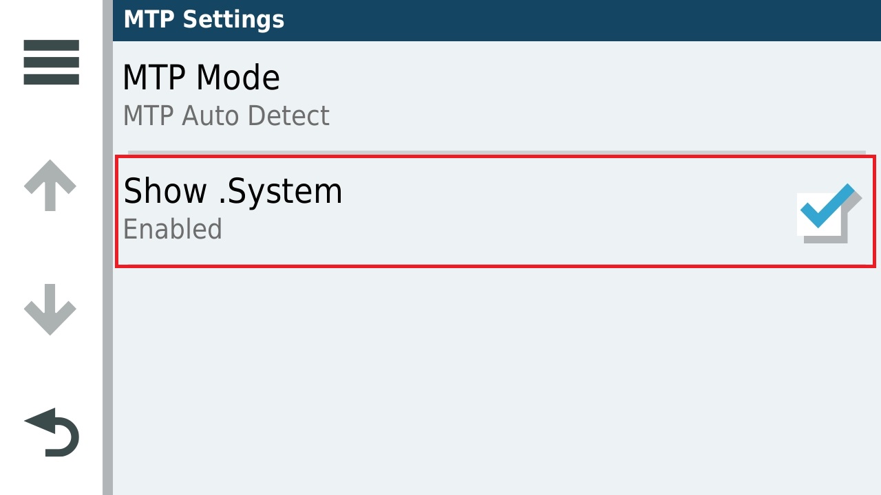

    Show .System enablen....

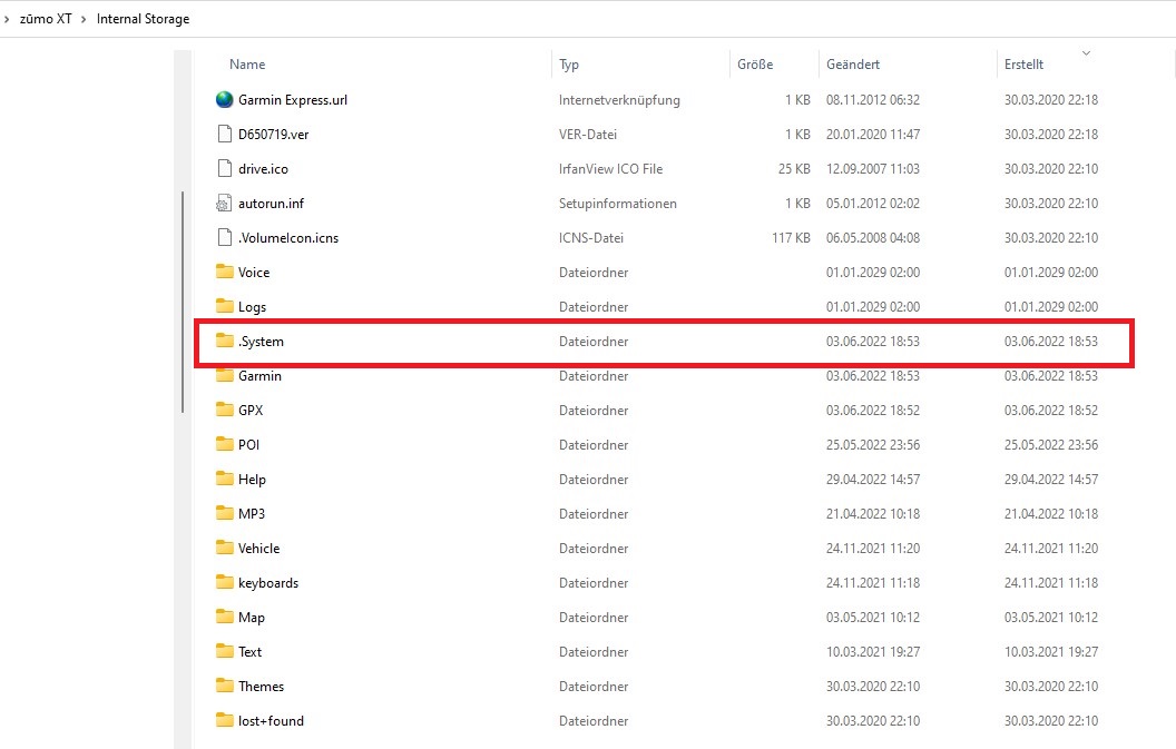

    Sollte jetzt in Windows sichtbar sein

  • Du solltest im Windows Explorer folgenden Ordner sehen

    Klick auf das Tempofeld
    Ca. 5 Sekunden auf die Geschwindigkeitsanzeige drücken bis die nächste Seite öffnet
    Kurz auf Configuration and Settings drücken
    Auf MTP Settings drücken
    Kontrollieren ob bei "Show .system der Hacken gesetzt ist, falls nein dann aktivieren
    Jetzt kannst du ohne Umwege im Explorer den Ordner .system sehen und darin die gespeicherten Karten
