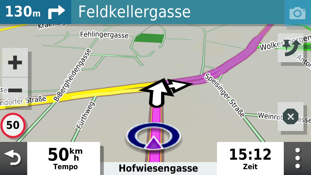

    habe auf den ZumoXT die aktuelle Firmware 6.50 installiert.
    Mir ist aufgefallen, daß auf der Kartenseite der Balken mit der aktuell befahrenen Straße nicht mehr angezeigt wird. Dieser befand sich bisher zwischen dem linken TEMPO Datenfeld und dem rechten unteren Datenfeld, siehe auch das Foto.
    Ist das bei Euch auch so bzw bis zu welcher Firmwareversion wurde diese Anzeige dargestellt?
    Vielen Dank für Eure Hilfe

  • Hallo Reinhard,
    Vielen Dank für die schnelle Antwort.
    Habe mehrfach den Reset über das Diagnosemenü, als auch über das 3 Balken Menü durchgeführt.
    GPS Position und Genauigkeit sind auch ok (3m).
    Leider taucht der "Positionsbalken" unten auf der Karteseite nicht auf.
    Dafür hat die obere Leiste mit den Abbiegehinweisen jetzt grün statt blau als Hintergrundfarbe.
    :/ LG Haintz
