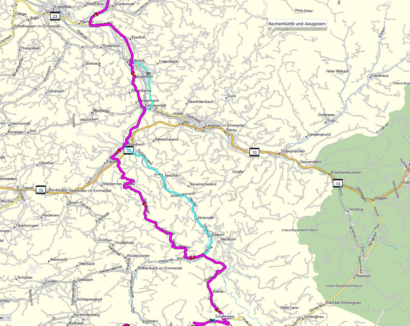

    Wenn es wieder passiert mach ich das mit dem Reset. Zur Veranschaulichung hab ich die Situation wo es das letzte Mal passiert ist nachgezeichnet. Violett die geplante Route. Zyan das Routing vom XT

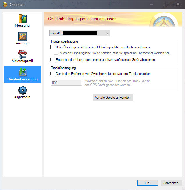

  • Was mir noch gerade einfällt - in Basecamp bei 'Bearbeiten/Optionen/Geräteübertragung' alle Punkte abgewählt?
    Sollte da was angewählt sein, bringt das auch Probleme - das könnte dann zu Deinen 'Ausreißern' führen...
    Speziell der zweite Punkt (Route bei der Übertragung...) ist ziemlich irreführend - auch wenn Du definitiv das gleiche Kartenmaterial am Zumo hast, wird der Zumo dadurch 'gezwungen' eine Neuberechnung beim Importieren durchzuführen!
    Und dann gelten natürlich die Einstellungen des Zumo und nicht die aus Basecamp...
    Ciao, Robert :)
    1130 Wien
  • In BC ist nicht angewählt
