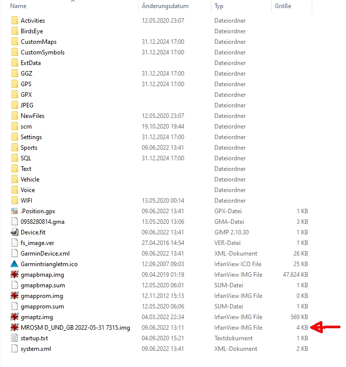

    Dann hab ich es heute nochmal versucht. ganze sechs Stunden lief die Aktion. Und NICHTS ist angekommen.
    Hier ein Screenshot vom Speicher des GEräts. Eine SD Karte habe ich nicht drin.
    Die Datei mit dem Pfeil ist alles, was angekommen ist.

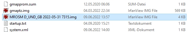

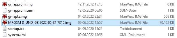

  • Jetzt wirds ein bisschen komisch.
    Ich schaue parallel zur Übertragung im Explorer. Dei datei ist da und leidlich groß (für den Test habe ich nur Teile übertragen).
    Dann ziehe ich das 276Cx ab und stecke es wieder an. Die Datei ist nur noch halb so groß.
    Nochmal ab und wieder dran. Schwupps, nur noch 4 KB.
  • Kann es sein, dass der Cache nicht runter geschrieben worden ist? Hast du vor dem Abdecken über Windows das Gerät "trennen lassen". Da wird dann der Cache runtergeschrieben spätestens.
  • Dann ziehe ich das 276Cx ab und stecke es wieder an. Die Datei ist nur noch halb so groß.
    Externe Datenträger zieht man nicht ab, sondern wirft die aus. Falls nämlich das Schreiben noch nicht fertig ist, dann sagt Dir Windows dies. In den Tiefen der Systemsteuerung kann man einstellen, ob das OS Daten zwischenspeichern darf oder nur direkt schreiben. Voreingestellt ist Zwischenspeichern, weil das die Performanz erhöht. Die Zeitspanne von der 'Fertigmeldung' des Programmes bis zum tatsächlichen Abschluß der Schreibvorganges kann abhängig von der Hardware Minuten betragen. Dazu gibt es unten rechts in der Taskleiste ein Icon. Nebenbei bemerkt würde ich anders vorgehen als Du. Nämlich Mapsource benutzen. Falls das Navi keinen Laufwerksbuchstaben sondern nur noch Gerätenamen hat, dann die fragliche gmapsupp mit Mapsource an einen USB-Stick senden. Und danach vom USB-Stick auf das Navi kopieren.

    Ja, sorry. Da hatte ich mich nicht exakt genug ausgedrückt. Natürlich habe ich "Hardware sicher entfernen" -> Garmin auswerfen gemacht.
    Aber,
    ich glaube, ICH HABs GEFUNDEN!
    Die Batterie, die normale, große, ist defekt. Heute ist die neue, die ich schon vor ein paar Tagen bestellt hatte, angekommen. (Normalerweise brauche ich die nicht, weil ich immer mit Strom fahre.)
    UND JETZT GEHT ES WIEDER.
    Da wär ich ja im Leben nicht drauf gekommen. Auch, weil bei dem 276C hab ich hundert Jahre keine Batterie mehr.
    Sollte das nicht die Lösung sein, melde ich mich wieder.
