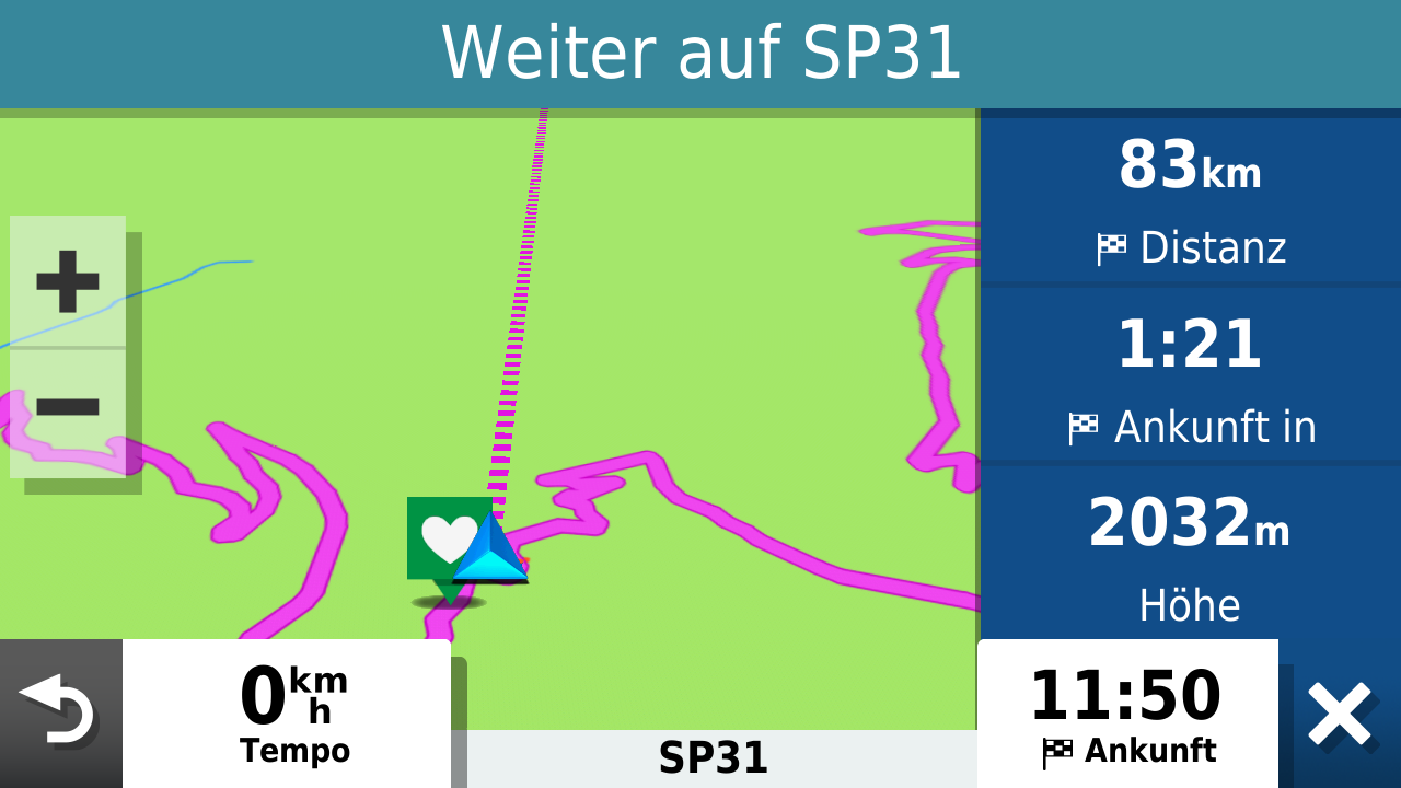

    im Urlaub ich Süd Tirol hat das XT astrein funktioniert. Noch nicht mal, wie viele andere Navis, den Sat Empfang verlohren.
    Ein Phänomen hatte ich allerdings, was ich nicht kenne und nicht erklären kann.
    Eine gestrichelte "Routen" Linie. Schaut aus wie eine Peilung, geht aber weder ans Ziel noch an den Start.
    Aus reiner Neugierde...weiß jemand was das ist?
    Gruß Andi#87
  • Man müsste mal sehen, wohin die gestrichelte Linie tatsächlich führt. Eine solche Linie erscheint dann, wenn man einen Track abfährt statt eine Route. Dann zeigt die Linie zum Ziel. Der Screenshot zeigt oben links keine Routing-Anweisung. Daher könnte es tatsächlich sein, dass Du auf einem Track unterwegs bist.
    Tom
  • Nein. Ich fahre grundsätzlich (wenn möglich) nicht nach Tracks. Und Abends (ob im Hotel oder Zuhause) werden die erstellten Tracks entweder gespeichert und dann gelöscht, oder per NB auf den Rechner kopiert und dann gelöscht. Also ich Morgens wenn ich losfahre im XT kein Track mehr vorhanden.
    Und in diesem Fall war es eine geplante BC Route im XT
    Gruß Andi#87
  • Wenn ich mich nicht komplett irre, ist die SP31 der Manghen-Pass von Cavalese nach Telve und nach der Höhenangabe muß das eigentlich oben am Pass sein...
    https://goo.gl/maps/LiYYS6N7DADjQX1y8
    Ciao, Robert :)
    1130 Wien
  • So ist es. Der grüne WP ist die Gipfelhütte auf dem Manghen
    Gruß Andi#87
  • Ich hatte mal was ähnliches. Es war eine dünne Linie, die ins Nirvana zeigte. Nachdem ich alle POIs gelöscht hatte, ist sie nicht mehr aufgetaucht. Als POIs waren u.a. auch diverse Garmin Standorte drauf.
    Gruß aus'm Ländle
    Udo
  • Und in diesem Fall war es eine geplante BC Route im XT
    Daraus hat das Gerät allem Anschein nach etwas anderes gemacht. Da oben links keine Routing-Anweisung zu sehen ist, ist da irgendwas schräg. Es scheint aber eine Route aktiv gewesen zu sein (Ankunfts-Zeit unten rechts.
    Tom
  • Jup. Soweit war ich schon. Ist kurioserweise auch nur in Italien aufgetreten. Hier oben in NRW bisher noch nicht:blink:
    Gruß Andi#87
  • Hallo!
    Habe ich auch schon mal gehabt, an meinem Wohnort in NRW.
    Zum ersten Mal war ich eine Route gefahren, mit identischem Start und Ziel, und einem Zwischenziel, welches nicht exakt auf einer Straße lag.
    Dabei hatte ich die Route teilweise vor dem Zwischenziel verlassen, aber das Routing blieb dank abgeschalteter Neuberechnung in Ordnung.
    Nach dem Zwischenziel und wiederholtem Verlassen der Route, tauchte dann diese bis hierhin noch nie gesehene Peillinie, in Richtung Zwischenziel auf.
    Es wurde halbwegs, ohne Abbiegehinweise, aber mit Richtungshinweise in der obersten Zeile, und korrekter Ankunftszeit weitergeroutet.
    Außergewöhnlich waren also, dass Start und Ziel identisch waren, und dass das Zwischenziel um ein paar Meter verfehlt wurde.
