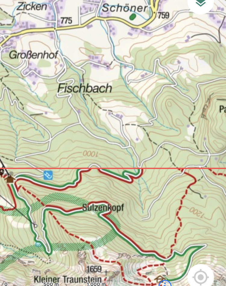

    Ich hab mal einen Screenshot aus der KompassApp angehängt: oben sieht man die Standardkarte, unter der roten Linie die overlays der von mir erworbenen Papierkarte.
