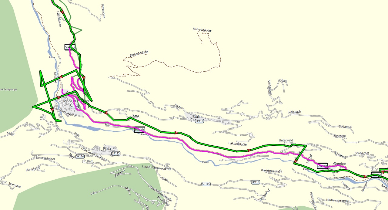

  • Wäre mir beim PKW noch nie aufgefallen, aber da fahr ich auch viel seltener durch die Alpen...;)
    Mal ein Beispiel: grün ist das was der 396 aufgezeichnet bzw. wo er meine Position wähnte, magenta ist die tatsächliche Position/Strasse
    Grüßle Volker
  • Nun, das mal die gezeigte Position auf der Karte des Navis nicht mit der tatsächlichen Position übereinstimmt, das kommt auch auf bzw. mit den Festeinbauten vor. Selten auch mal heftig. Nicht jedoch wie hier im Bild gezeigt über mehrere Kilometer mit solchen Sprüngen.
    Falls dies nun regelmäßig und an verschiedenen Orte auftritt wird wohl ein Gerätedefekt des Empfänger oder der Antennen vorliegen.
