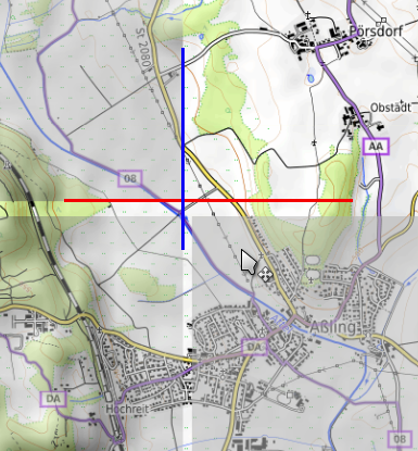

    ich nutze DEM-Daten von viewfinderpanoramas.org und nun ist mir aufgefallen das die Daten, zumindest optisch, nicht nahtlos sind. Zwischen den einzelnen Bereichen ist ein "Spalt" in Nord-Süd Richtung von ca. 90m und in Ost-West Richtung von ca. 70m. Screenshot (zur besseren Sichtbarkeit habe ich die Deckkraft der DEM-Daten erhöht):
    Wenn ich mit der Maus über eine der "Spalten" (nicht von DEM abgedunkelter Bereich) fahre wird mir allerdings die Höhe in der Statusleiste angezeigt. Im Bereich NO des Bildes nicht, da dort keine DEM-Daten geladen sind. Nach ein wenig testen scheint es so zu sein das der abgedunkelte Bereich im NO des Bildes genau dort aufhört wo auch die DEM-Daten aufhören (Blaue und Rote Linie). Die abgedunkelten Bereiche im unteren Bereich des Bildes scheinen aber nicht die Daten der entsprechenden DEM-Daten abzudecken: Wenn ich mit der Maus im rechten Bereich von unten nach oben fahre werden mir Höhendaten in der Statusleiste angezeigt, bis die rote Linie erreicht ist.

    einfacher Test - erstelle doch einfach mal eine kurze straßenbasierte Route zwischen zwei Punkten auf den beiden Seiten der "Spalte" - sollte da tatsächlich eine Trennung der Kartendaten vorliegen, dürfte eine Verbindung nicht möglich sein, ansonsten wäre es ein Darstellungsfehler.

    Zum Problem selber: Es fehlt an Informationen was eigentlich genau gemacht wurde. Gerade rollt meine Kristallkugel über den Schreibtisch. Also mal sehen.... Ich rate ins Blaue: Du hast die einzelnen Dateien heruntergeladen und dann jede einzelne in QMapShack aktiviert. Da die Kacheln nicht überlappend sind sondern das Raster exakt fortsetzen, kommt es jetzt an den Kachelgrenzen zu einem Streifen in dem keine Daten jeweils in der einen oder der anderen Kachel definiert sind. Und QMapShack kann nicht wirklich wissen welche Datei an die nächste anschließt.
    Deswegen packt man solche Dateisammlungen in ein Unterverzeichnis und erstellt eine VRT Datei. Das ist eine XML Datei, die einfach zusammenfasst, welche Dateien zusammen gehören. Und QMapShack arbeitet dann mit dieser Datei.

  • Zwischen den einzelnen Bereichen ist ein "Spalt" in Nord-Süd Richtung von ca. 90m und in Ost-West Richtung von ca. 70m.
    Die Kacheln sind nahtlos. Die genannten Abstände entsprechen genau den Stützpunktabständen der 3"-HGT-Dateien in unseren Breiten, d.h. eine Seite einer "Spalte" ist die letzte Reihe Stützpunkte einer Kachel und die andere Seite der "Spalte" ist die erste Reihe der nächsten Kachel.

    Ist mit "Raster" das "Gitter" gemeint, welches man über Ansicht→Gitter aktivieren kann? Da mir der Nutzen dieses Gitters (noch) nicht klar ist habe ich das nie angestellt, und habe erst jetzt gesehen das man die Projektion diese Gitters auch einstellen kann. Allerdings ändert sich dadurch nichts an der im Eingangspost beschriebenen Darstellung der Spalten.
    Und die Höhendaten sind ja auch in den optischen Spalten vorhanden:
    Wenn die Kacheln Nahtlos sind, sollte die Darstellung doch auch Nahtlos sein, oder?

    * Für die Schummerung pro Punkt wird über 3x3 Punkte berechnet. Deswegen ist die Schummerung immer um einen Punkt an allen Seiten kleiner.
    * QMapShack versucht eine Höhe aus allen aktivierten DEM Layern zu bekommen. Wenn es für den einen Layer nicht klappt wir der nächste versucht. Bis eine oder kein Ergebnis gefunden wurde.
    Fass einfach Dateien die zusammengehören in einer VRT Datei zusammen. Dann musst Du dir über den ganzen Kram keine Sorgen machen. Und einfacher ist es auch, wenn man nur eine Datei aktivieren und einstellen muss.

    Das ist ein Trugschluss.
    Kacheln gehören zu einem bestimmten Gebiet, welches man z.B. mit "gdalinfo" (unter Windows im QMS-Verzeichnis enthalten) erfahren kann. Die zu benachbarten Kacheln gehörigen Gebiete fügen sich nahtlos aneinander an.
    In QMS werden die hier diskutierten Kacheln über VRT-Dateien aufgerufen. Diese bilden aus einer oder mehrerer Kacheldateien eine neue virtuelle Kachel.
    Unterstellt, es wird eine VRT-Datei für nur eine Kachel benutzt: Diese Kachel wird durch eine bestimmte Anzahl horizontaler und vertikaler Linien (entspricht der Datengenauigkeit) in kleinere Rechtecke/Quadrate unterteilt. Höhendaten werden und werden nur für die Mittelpunkte dieser Quadrate in der DEM-Datei zur Verfügung gestellt. Wenn man die äußeren dieser Mittelpunkte verbindet, erhält man ein neues und kleineres Gebiet und nur in diesem können durch Interpolation Höhenwerte berechnet werden. Es bleibt also ein weiter oben schon erwähnter schmaler Rand (für 3" Genauigkeit in der Breite von 1.5"), für den bei Nutzung einer einzelnen Kachel keine Höhendaten zur Verfügung stehen, also Höhendaten stehen nicht nahtlos zur Verfügung.
    Benutzt man dagegen eine VRT-Datei, die mehrere Kacheln enthält, also diese zu einem Ganzen zusammenfasst, so wird das gerade beschriebene Verfahren für die größere virtuelle Kachel und nicht für die einzelnen Teile benutzt und die Bereiche ohne Höhenwerte sind nur noch die äußeren Ränder dieser virtuellen Kachel.
    Also wie von kiozen gesagt: eine einzige VRT-Datei für möglichst viele zusammengehörige Kacheldateien bilden und benutzen.
