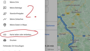

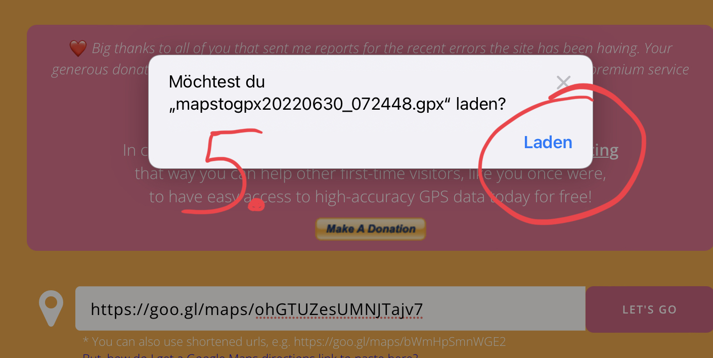

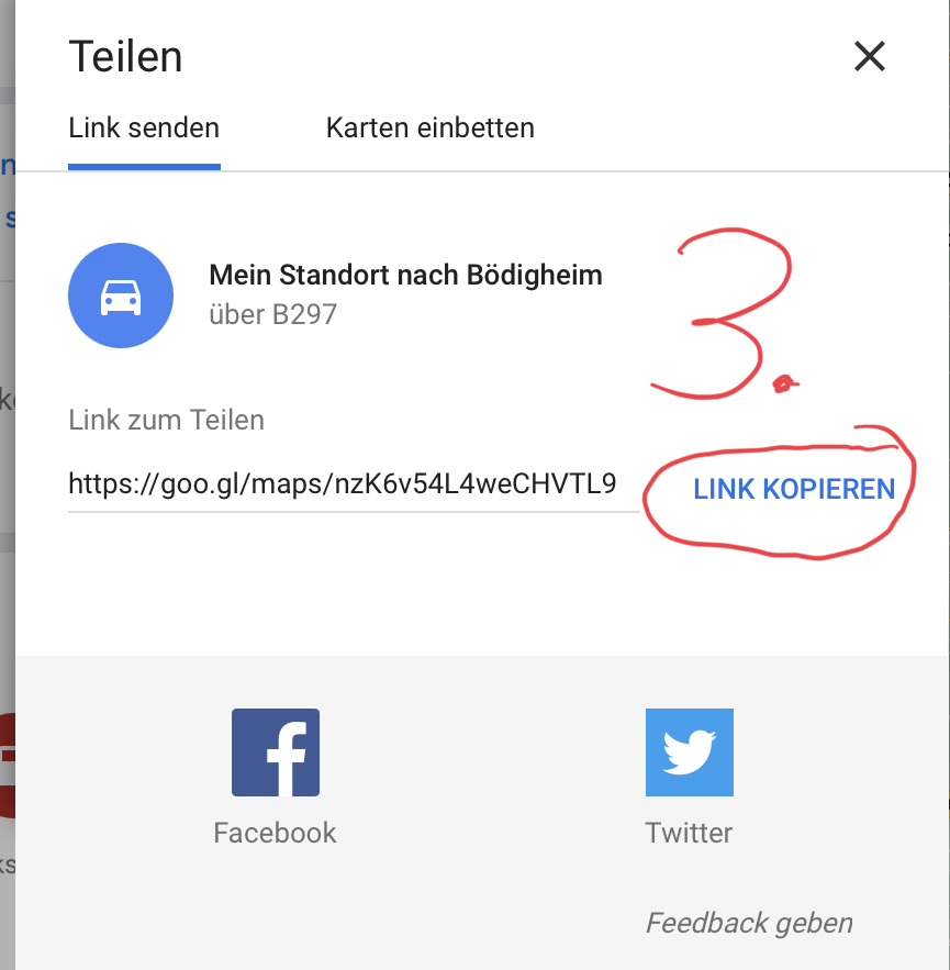

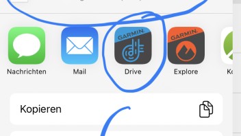

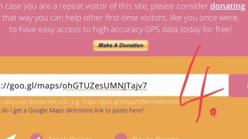

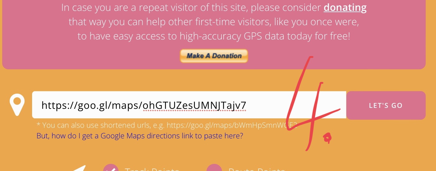

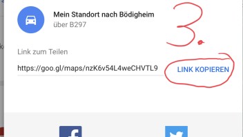

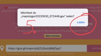

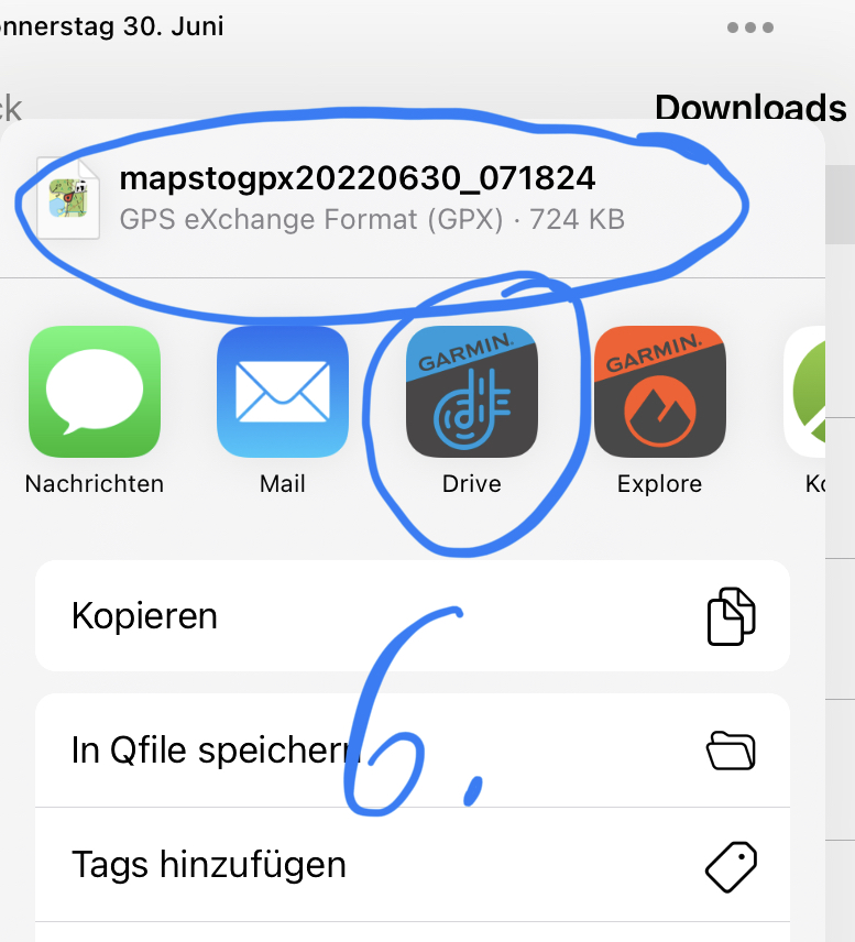

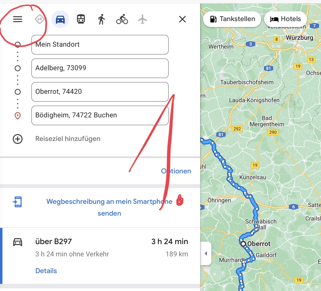

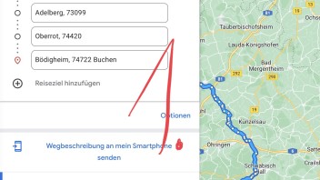

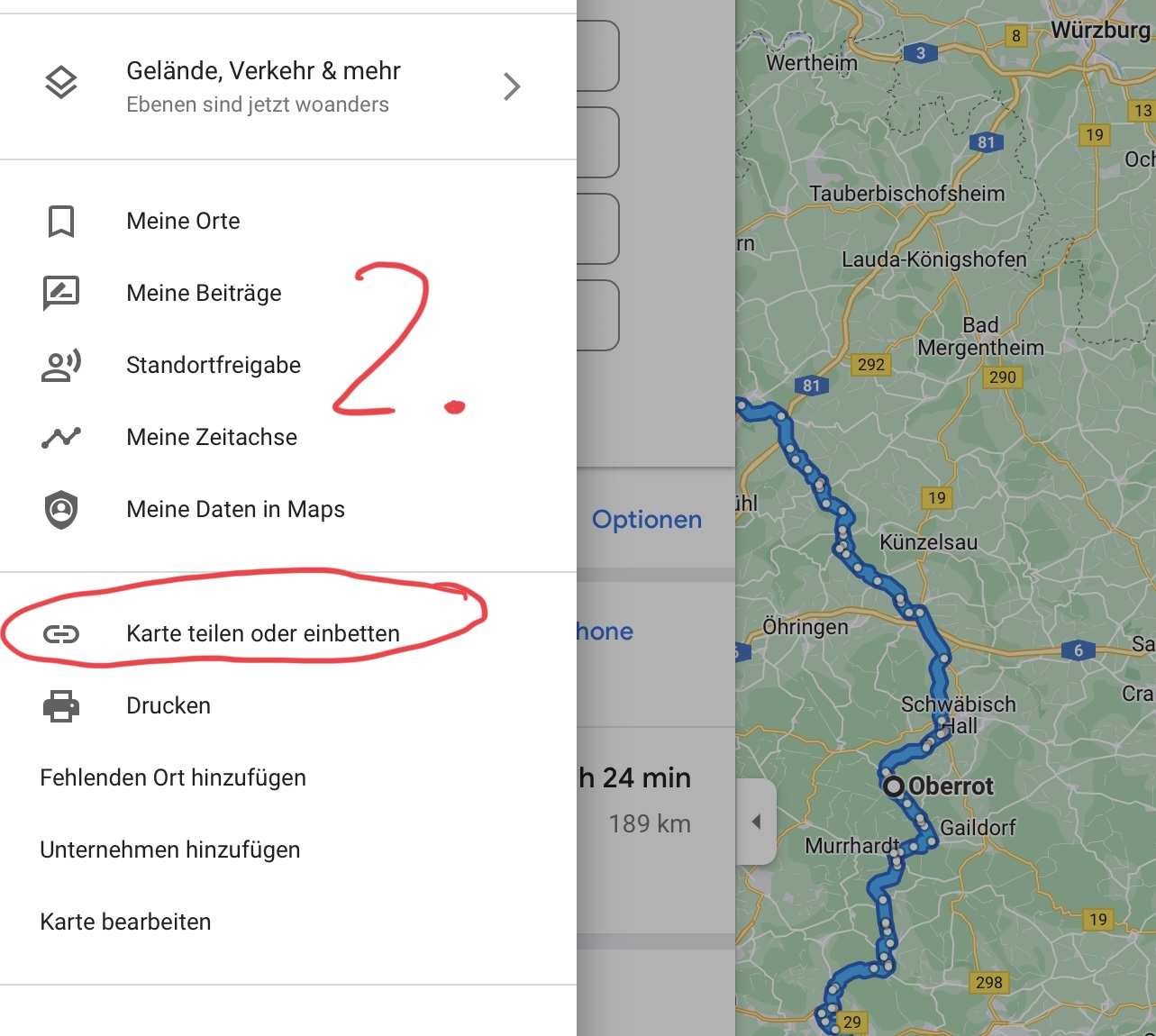

  • Bei mir hat das mit IPhone und ZumoXT funktioniert. Da machst Du offenbar etwas nicht richtig.
    Hier der Ablauf:
    Honda ST1300 PAN European
