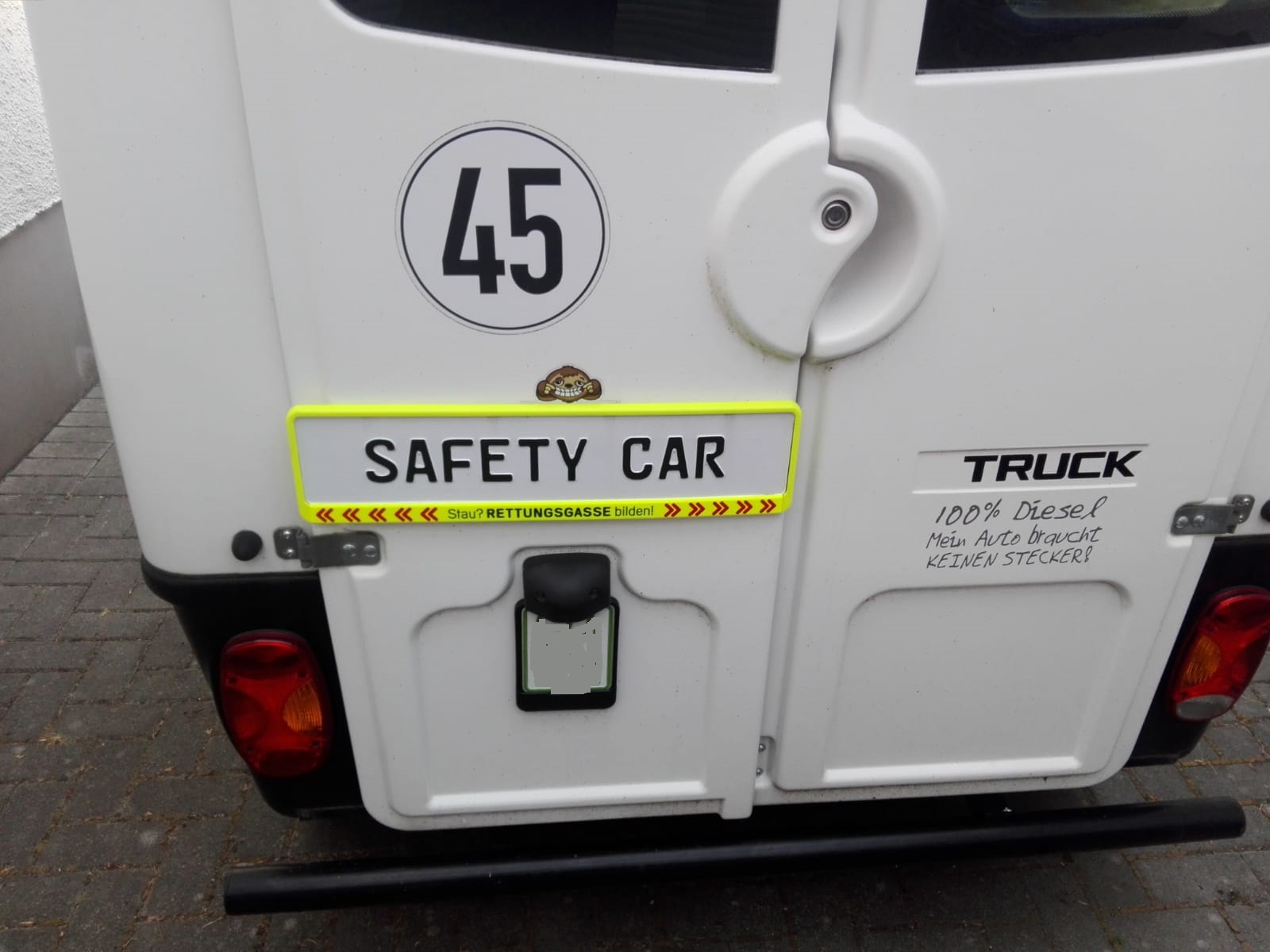

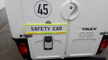

    Das die letzten Karten aus 2014 kommen, macht in den Fall nichts (Foto) ich fahre nie Autobahn und Bundesstraßen äußerst selten
    Führungsänderungen der Nebenstraßen fallen fast ganz weg, es kommen neue dazu, ist auch kein Prob,
