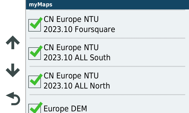

  • Interessanterweise werden die per MapInstall auf dem Zumo installierten Karten unterschiedlich bzw gar nicht angezeigt.
    In der Tat sieht das alles ein wenig merkwürdig aus - besonders bei der Anzeige Deines Navis unter myMaps.
    Habe zwar kein Zumo XT (mit Verlaub Gott sei Dank :)), aber bei meinem Zumo 595 sieht es unter myMaps bzgl. der CN Europe NTU 2023.10 folgendermaßen aus:
    Bei Deinem Zumo XT scheint wohl einiges zu fehlen oder? :/

  • Nur der Vollständigkeit halber ZODIAC, die übrigen Karten sind natürlich auf dem XT, die sind nur beim Screenshot nicht zu sehen gewesen. Bei dem Basecamp Sceenshot sind auch alle zu sehen bis auf die CN 2023.10 Karten, welche bei der Anzeige in Basecamp nicht erkannt werden. Vorhanden sind sie, wie IPOP schon richtig festgestellt hat. Die CN Karten sind jedoch auch auf dem PC fest installiert. Wie IPOP sagt, ist dies nur "Kosmetik".
    Was ich nicht wusste, dass man im MapInstall den Namen ändern kann.
    (Hab jetzt gerade mal in MapInstall nachgeschaut, ich finde da nix zum ändern - info oder ähnlich finde ich nix)

  • die übrigen Karten sind natürlich auf dem XT, die sind nur beim Screenshot nicht zu sehen gewesen.
    Nur mal so zum diesseitigen informativen Verständnis für einen Nicht - Zumo XT Besitzer:
    Trifft es zu, dass man (derzeit) die CN Europe NTU 2023.10 per GE nicht so aufs Zumo XT bekommt, dass diese Karte auch entsprechend namentlich unter myMaps angezeigt wird?
    Trifft es ferner zu, dass man (derzeit) die CN Europe NTU 2023.10 nur über den Umweg Dummy XT STick bzw. über MapInstall auf den Zumo XT bekommt, wobei dennoch die Karte namentlich nicht richtig unter myMaps angezeigt wird?
