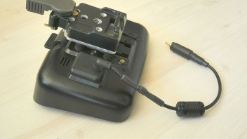

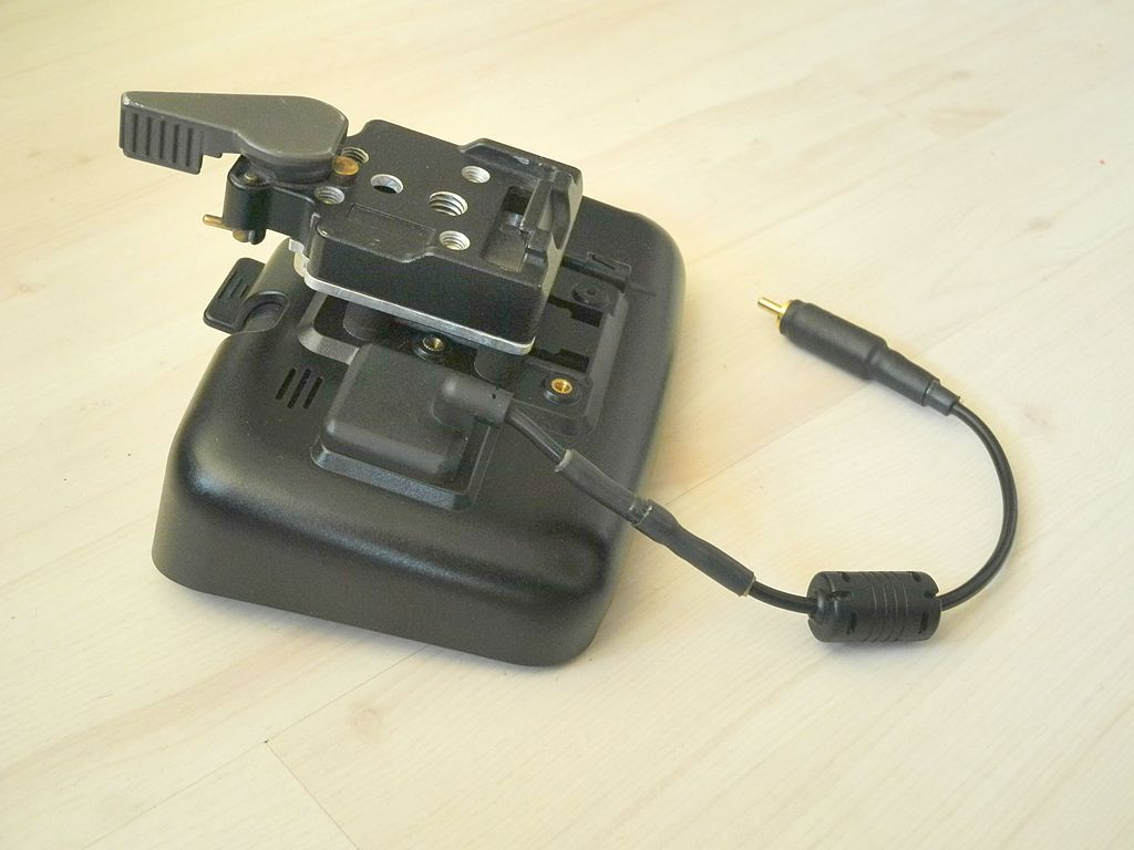

    Mit z.B. sowas an jedem Motorrad könnte man die erste Idee von Gusy elegant umsetzen. Bei mir habe ich das anders gelöst:
    Für die Spannungswandlung auf 5 Volt habe ich sowas direkt ins Navi eingebaut, da war Platz genug im Gehäuse. Für die 12V-Versorgung der Halterung habe ich einen vergoldeten Cinch-Stecker genommen und eine 12V-Leitung mit Cinch-Kupplung an jedes Motorrad angebaut.
    Die Schnellkupplung an der Halterung ist eine Manfrotto 323, an jedem der Motorräder ist eine Adapterplatte fest montiert. So läßt sich das gesamte Paket innerhalb von Sekunden von einem Motorrad auf ein anderes setzen, ohne irgendwas einstellen oder ausrichten zu müssen.
