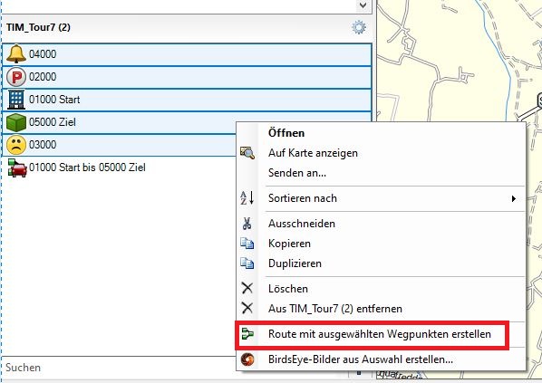

  • Mal angenommen, ich habe 2 komplett erstellte Routen in BC erstellt so wie Du schriebst. Gibt es dann nicht den Wegpunkt 10 ( als Beispiel genannt ) nicht zwei mal auf dem DS?
    nein ,10 gibt es nicht 2x auf dem DriveSmart. Wenn der Name eines Punktes auf dem Navi schon vorhanden ist, dann wird der Name durch anhängen einer laufenden Zahl automatisch geändert. Dann gibt es ein gewisses Erkennungsproblem für den user. Die Zahl brauche ich aber wegen der Reihenfolge. Bei vielen Routen sollte man deshalb wie in meinem Beispiel nach der Zahl einen Zusatznamen vergeben.

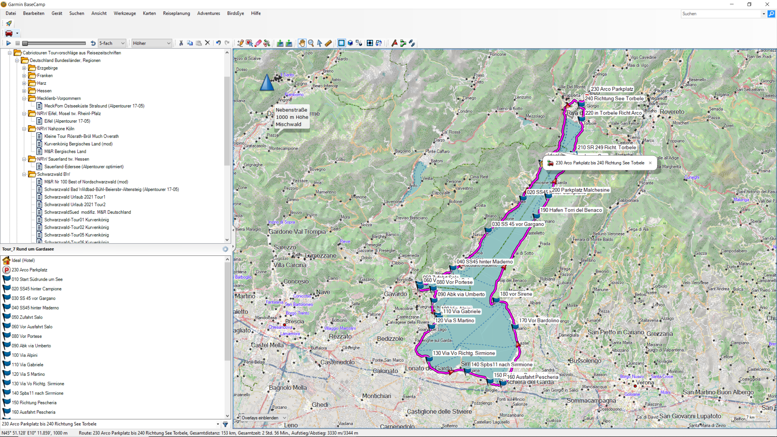

    Wie von mir schon öfters arbeite ich schon lange mit nummerierten Zwischenzielen und einer von mir erstellten weiteren Benennung.

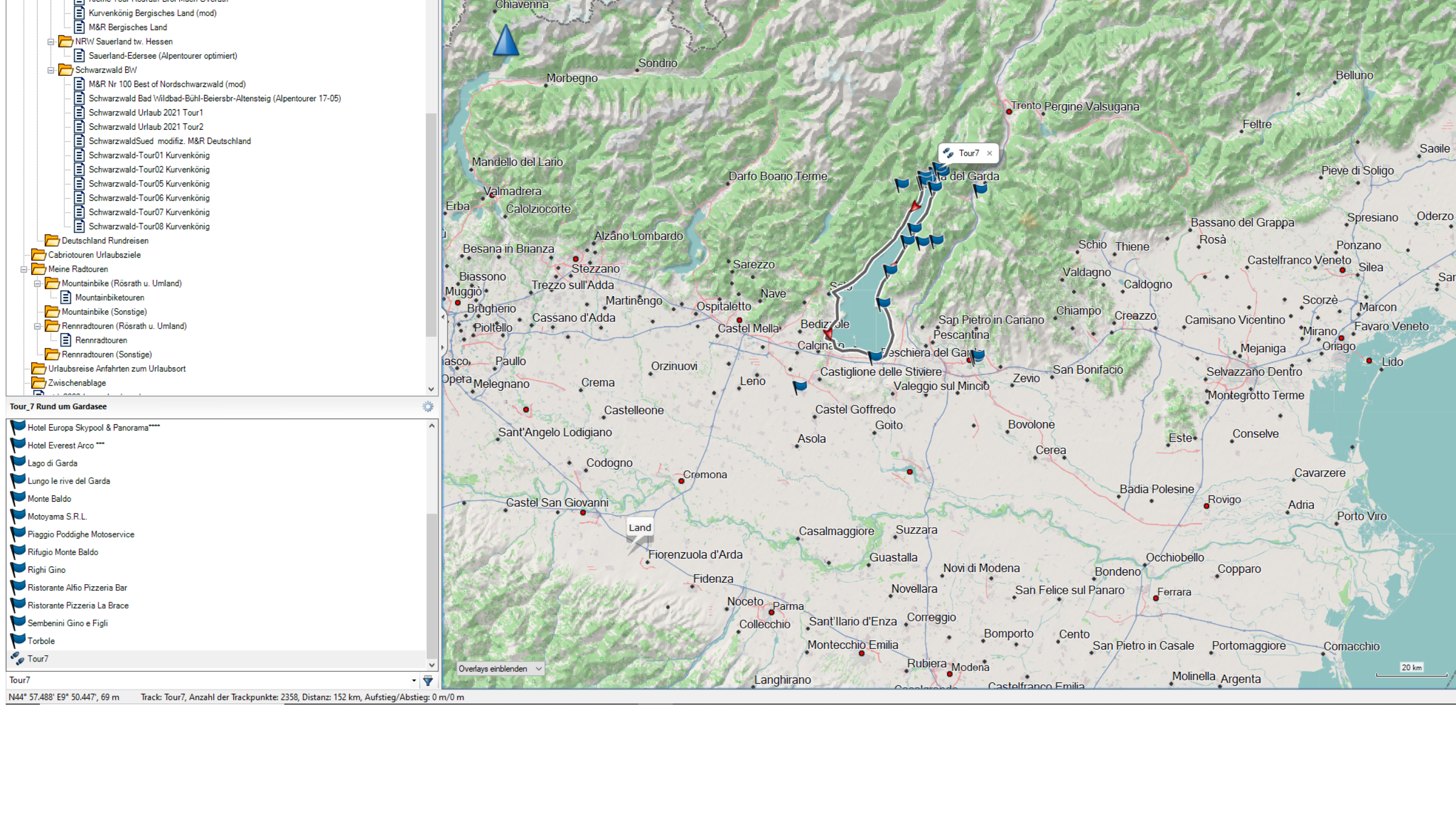

    Nobody übt derzeit mit einer GPX-Datei „Rund um den Gardasee“.
    ich habe die Datei mir auch von Dolomiti…. gezogen und die Datei hat über 2300 Trackpunkte.

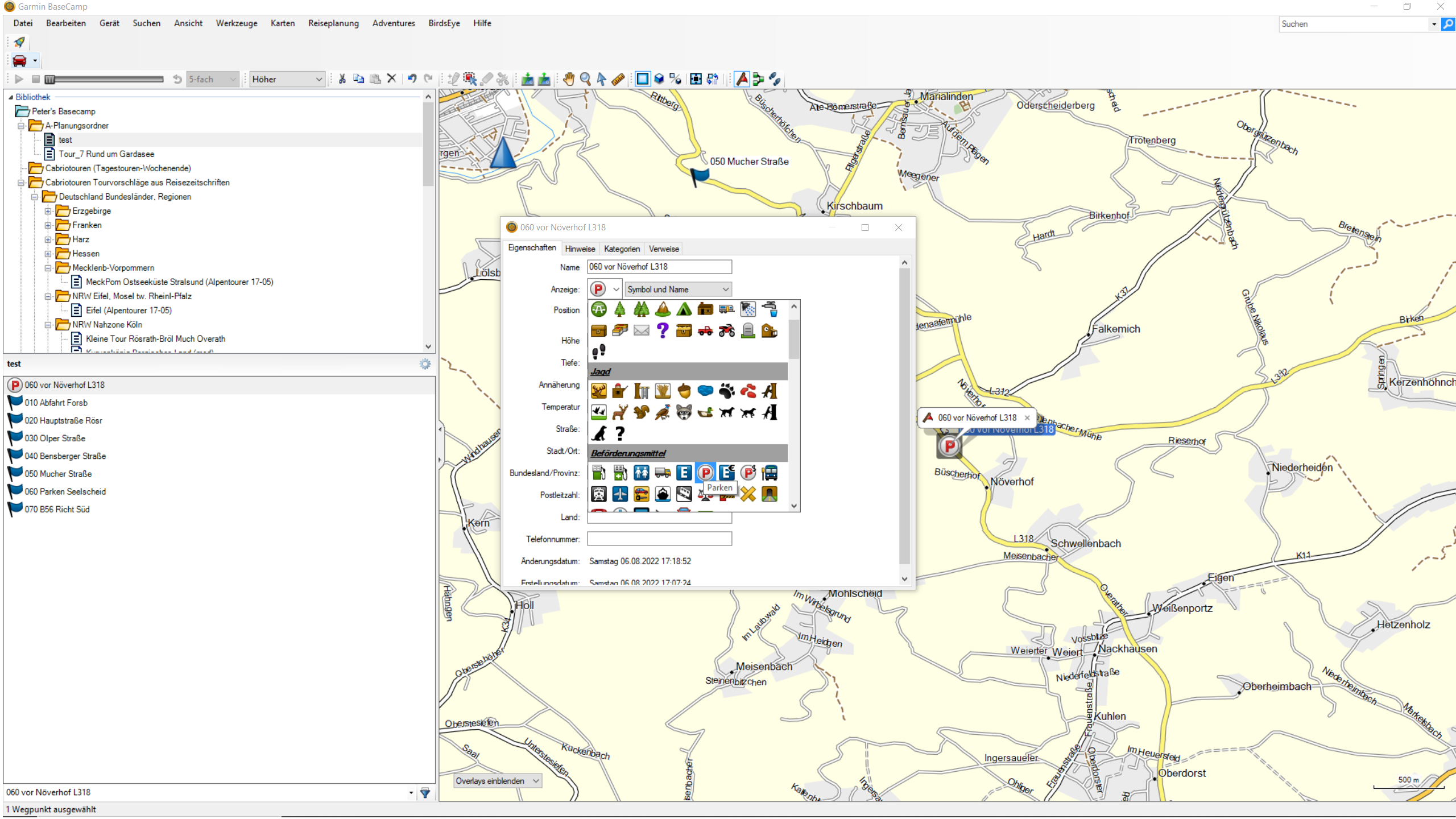

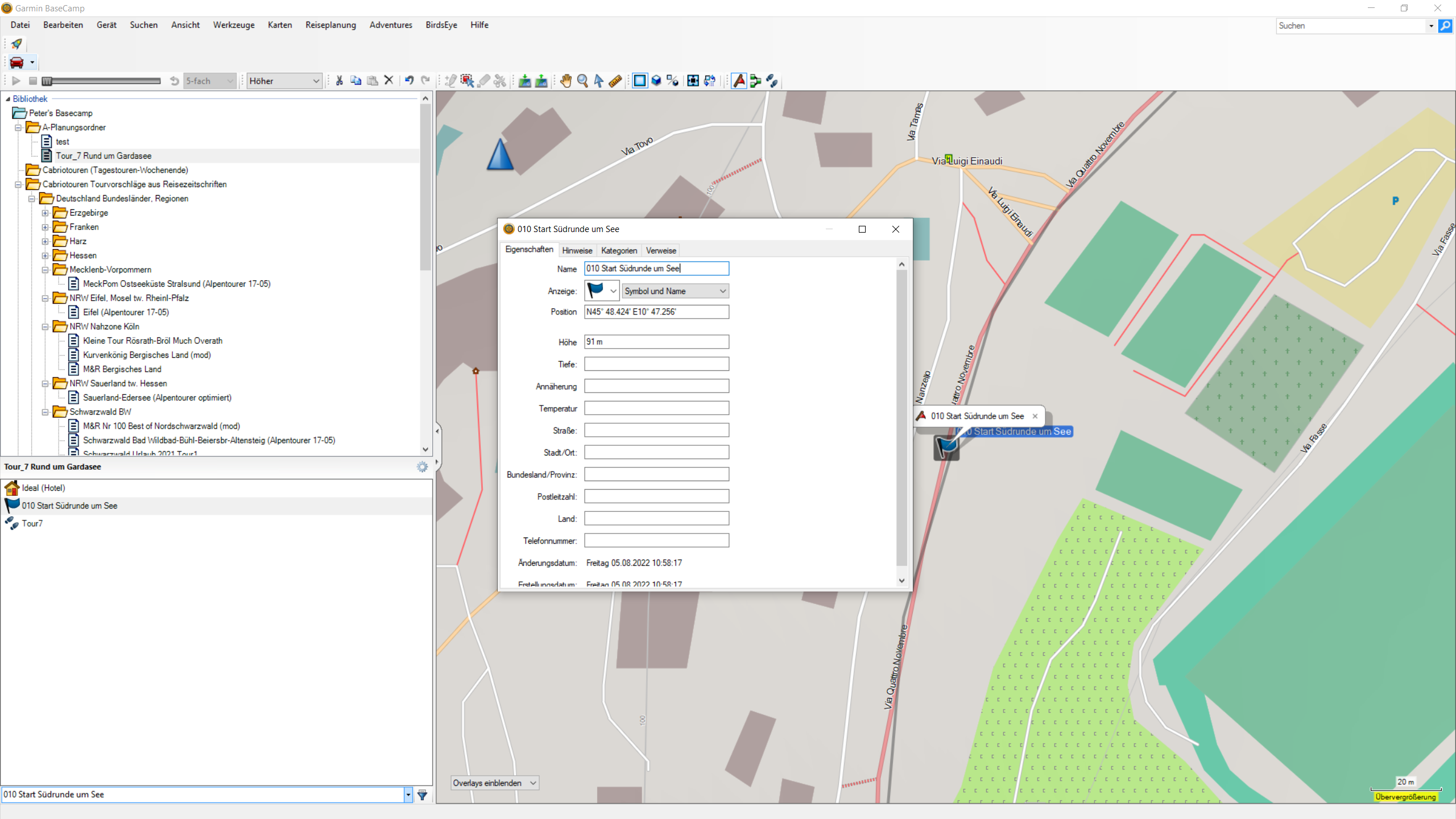

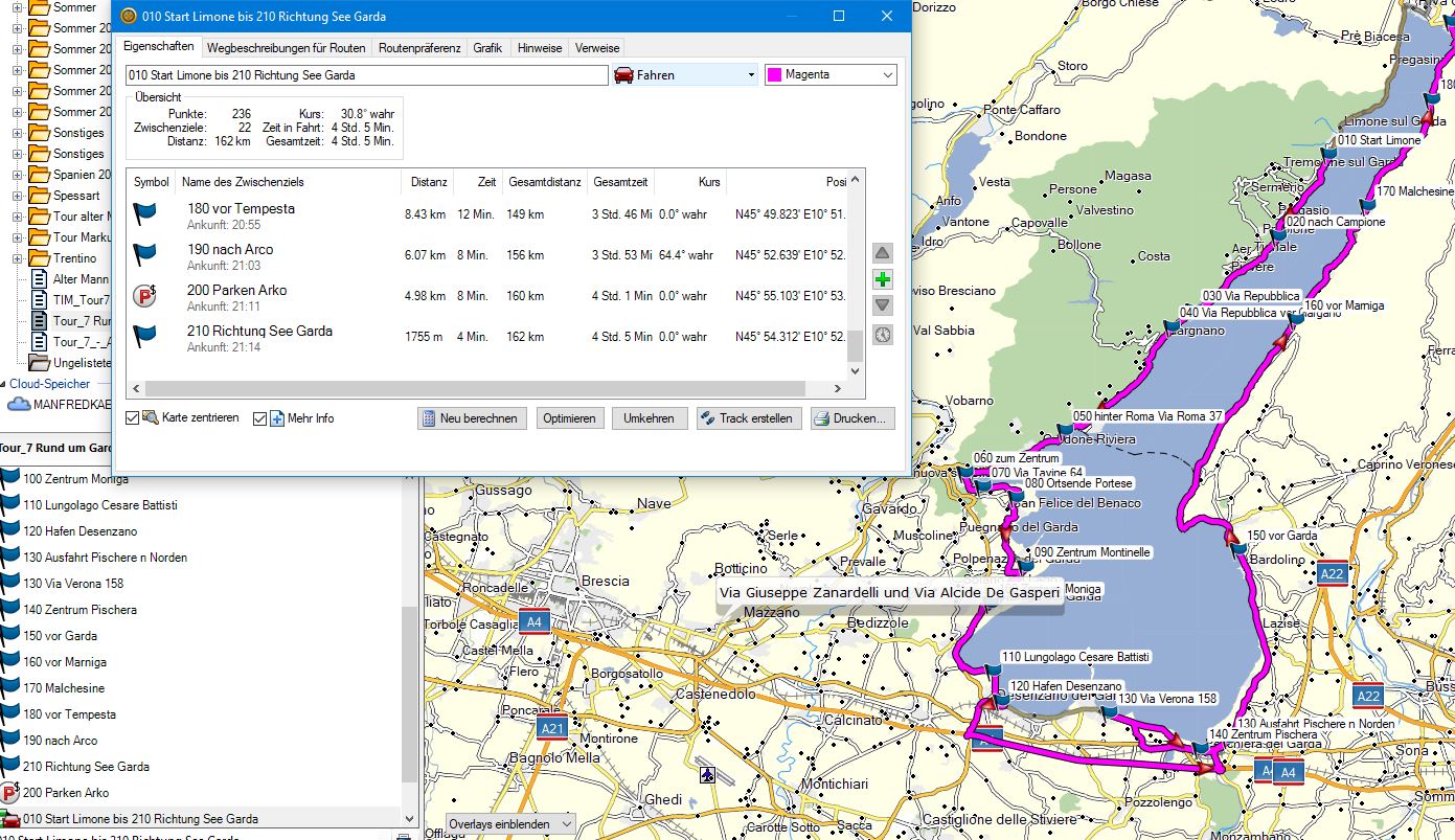

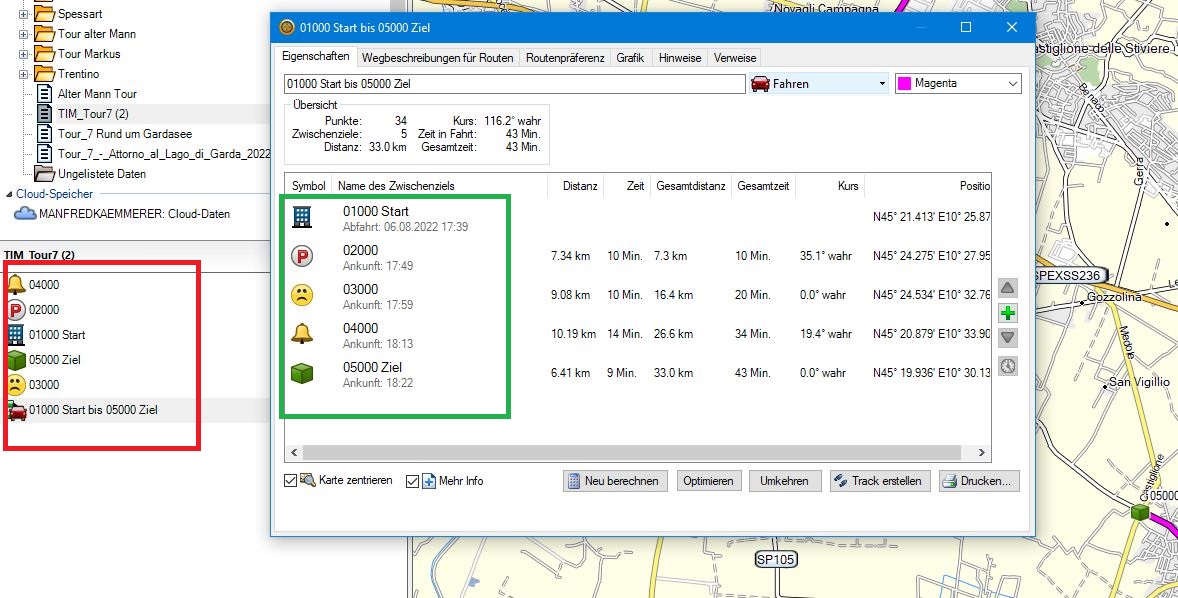

    Nun versuchte ich heute Vormittag zu dieser Datei mit BC eine Route mit möglichst wenigen Wegpunkten zu erstellen, die dann beim Berechnen aus den Punkten eine dem Track deckungsgleiche Route ergibt mit Fahrtrichtung nach Süden um den See herum. Keine Gummibandroute, sondern berechnen anschließend aus den Wegpunkten.

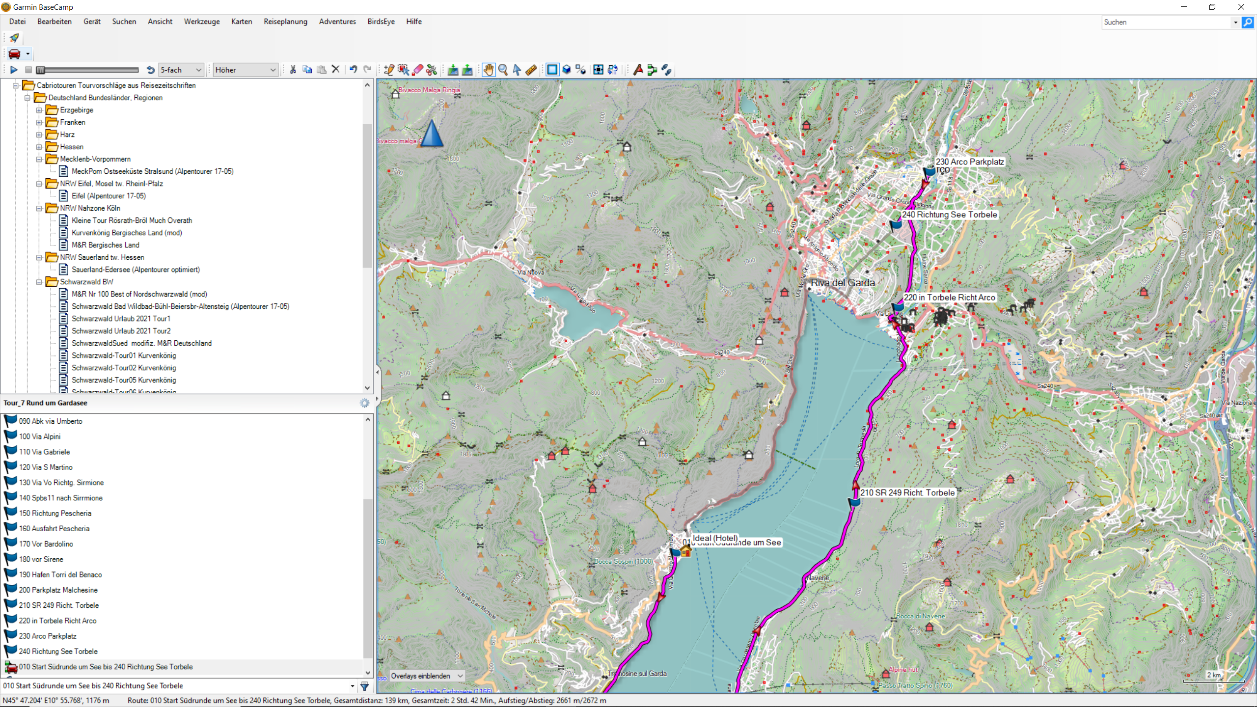

    Die Route begann in Limone im Westen auf der SS45 als Wegpunkt 010 SS 44 Start. Dabei werden standardmäßig blaue Fähnchen gesetzt.
    Mit 23 Punkten war ich rund um den See im Norden 230 Parkplatz im Ortskern von Arco. Danach noch ein Punkt 240 wieder in Torbola Richtung See.

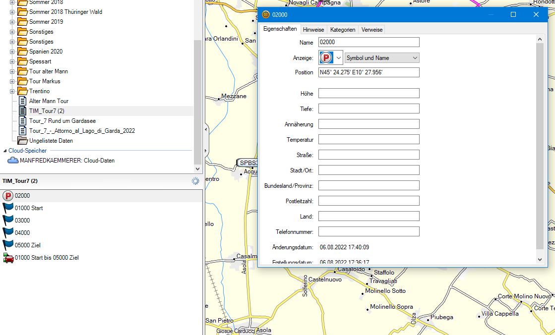

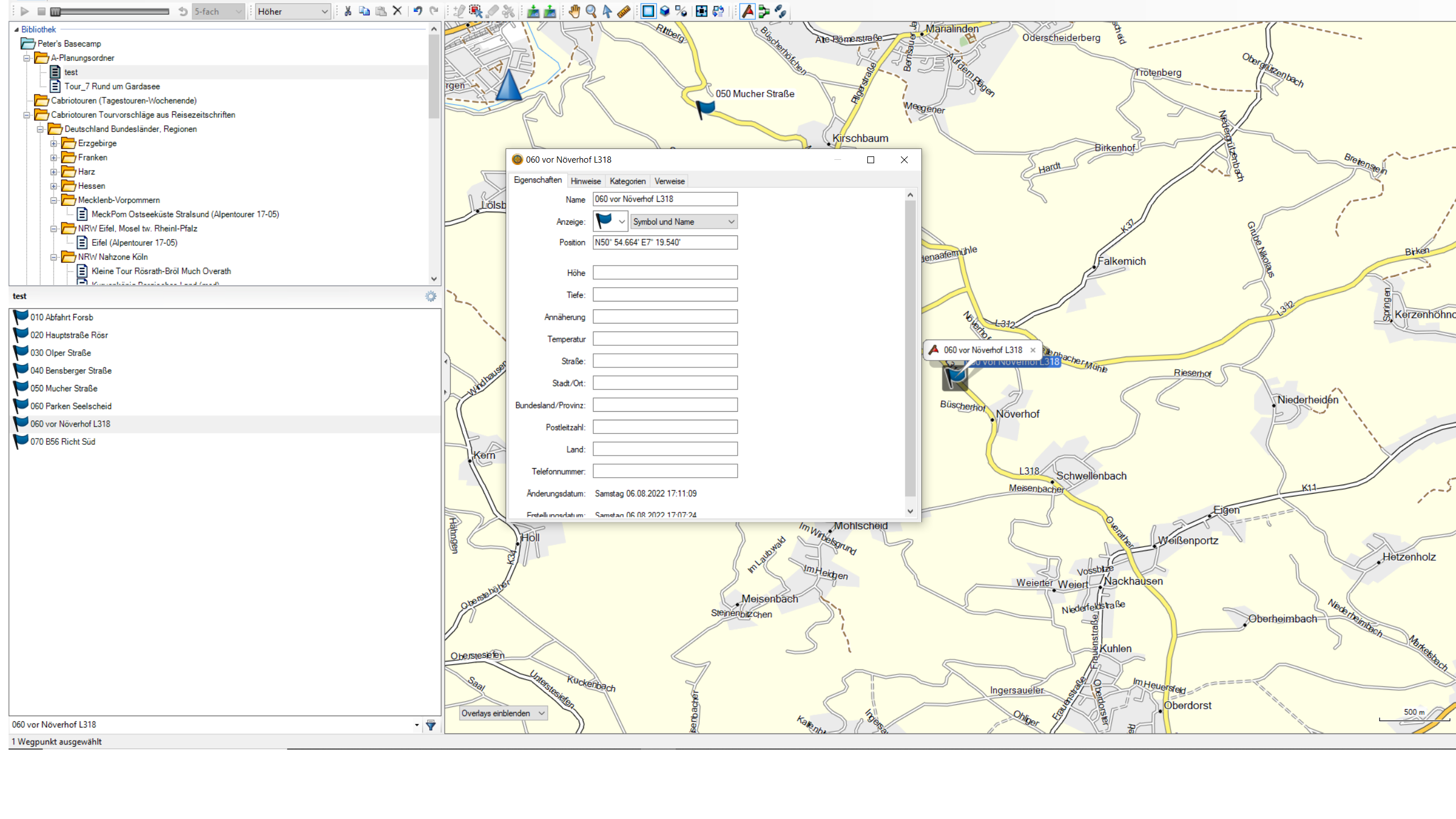

    In der Liste war es dann das 24 Fähnchen. Jetzt hatte ich übrigens zum allerersten mal die Idee, zur Unterscheidung statt dem Fähnchen aus der Symbolsammlung das runde 🅿️ für Parkplatz zu verwenden.

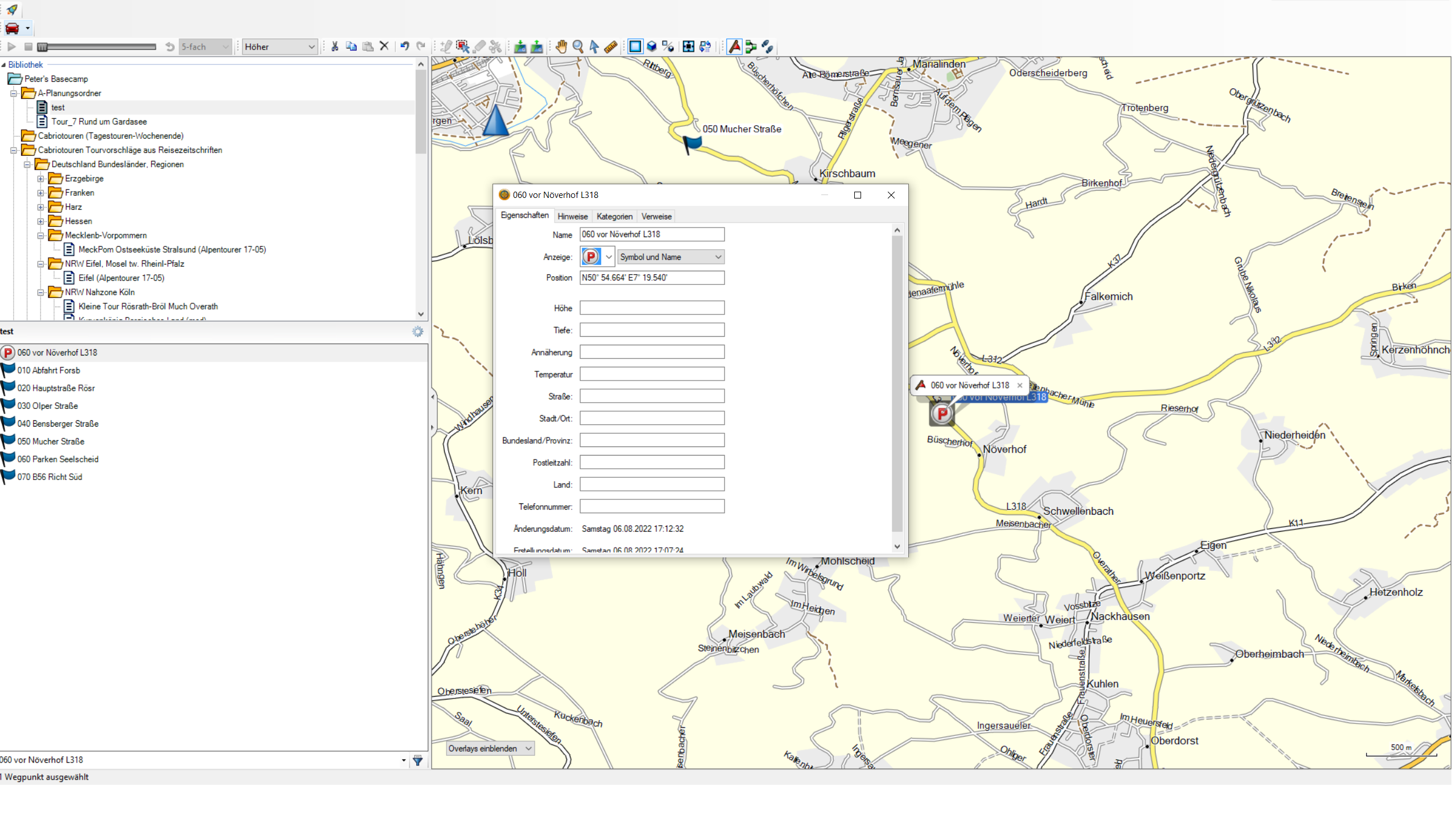

    Ausgewählt und bestätigt und nun rutscht der Wegpunkt trotz Nummerierung als 230 bzw. 23 Wegpunkt in der Liste all allererster Wegpunkt noch vor die 010 SS44… Nun gut, vielleicht ist das fürs Berechnen egal schließlich ist die textliche Ordnungszahl ja 23.
    Denkste, bei der Berechnung aus den zusammengefassten Wegpunkten fährt nun die Route erst nach Norden zu diesem Parkplatz und dann wieder zurück um die Südseite.
    An Routenpunkt 230 nun das 🅿️ wieder ins blaue Fähnchen gewandelt. sofort springt der Wegpunkt an die 23 Stelle und wenn ich dann berechne folgt die Route richtig südlich um den See herum bis zum Punkt 24 den hier letzten Punkt.
    Das war mir mangels „nie so mit Symbolen aus der Symbolliste gearbeitet“ als Sortierfolge nie aufgefallen.
    Auch habe ich bisher nie einen Symbolpunkt für einen POI übernommen, sondern auch dann nah bei dem POI mein Fähnchen gesetzt. Vielleicht weil mir unbewußt schon damals aufgefallen war das POIs nicht in „meine Ordnungsvorgabe in Folge“ zu schieben war.
    Ich versuche nochmal die Route mit dem Gummiband zu ziehen und dann auch die Symbole statt des Standardpunkts zu verwenden.
    Vielleicht ist aber auch meine Handlungsweise, nun aus früherem Vorgehen so gewohnt, der Grund, dass ich relativ ohne Probleme mit den Garmins Route. Nicht hauen, ich weiß halt nur es funktionier und so bin ich (fast) immer noch Herr meines Navis.

  • Auch habe ich bisher nie einen Symbolpunkt für einen POI übernommen, sondern auch dann nah bei dem POI mein Fähnchen gesetzt. Vielleicht weil mir unbewußt schon damals aufgefallen war das POIs nicht in „meine Ordnungsvorgabe in Folge“ zu schieben war.
    Da ich sowohl mit den POI aus BC in Routen arbeite, als auch die Symbole einer Route verändere und mir das von dir geschilderte problem nie aufgefallen ist, würde ich doch darum bitten, dass du deine Route mal hier im Forum einstellst. Danke dafür

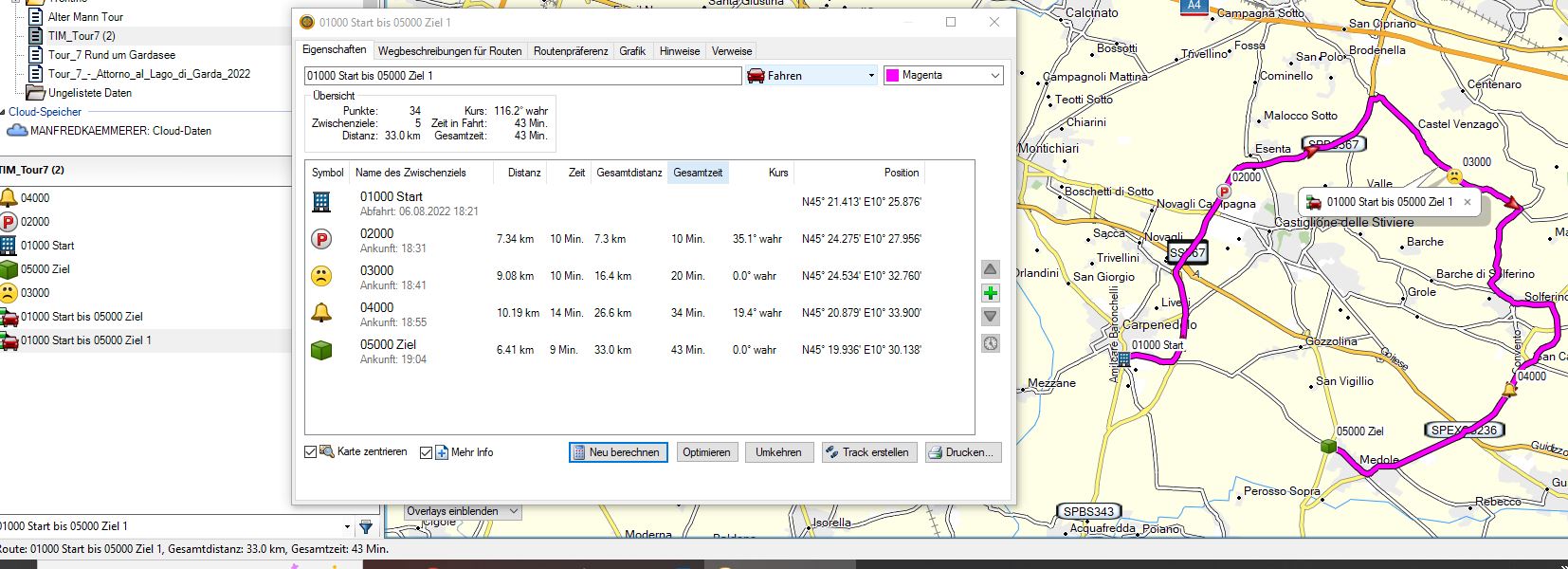

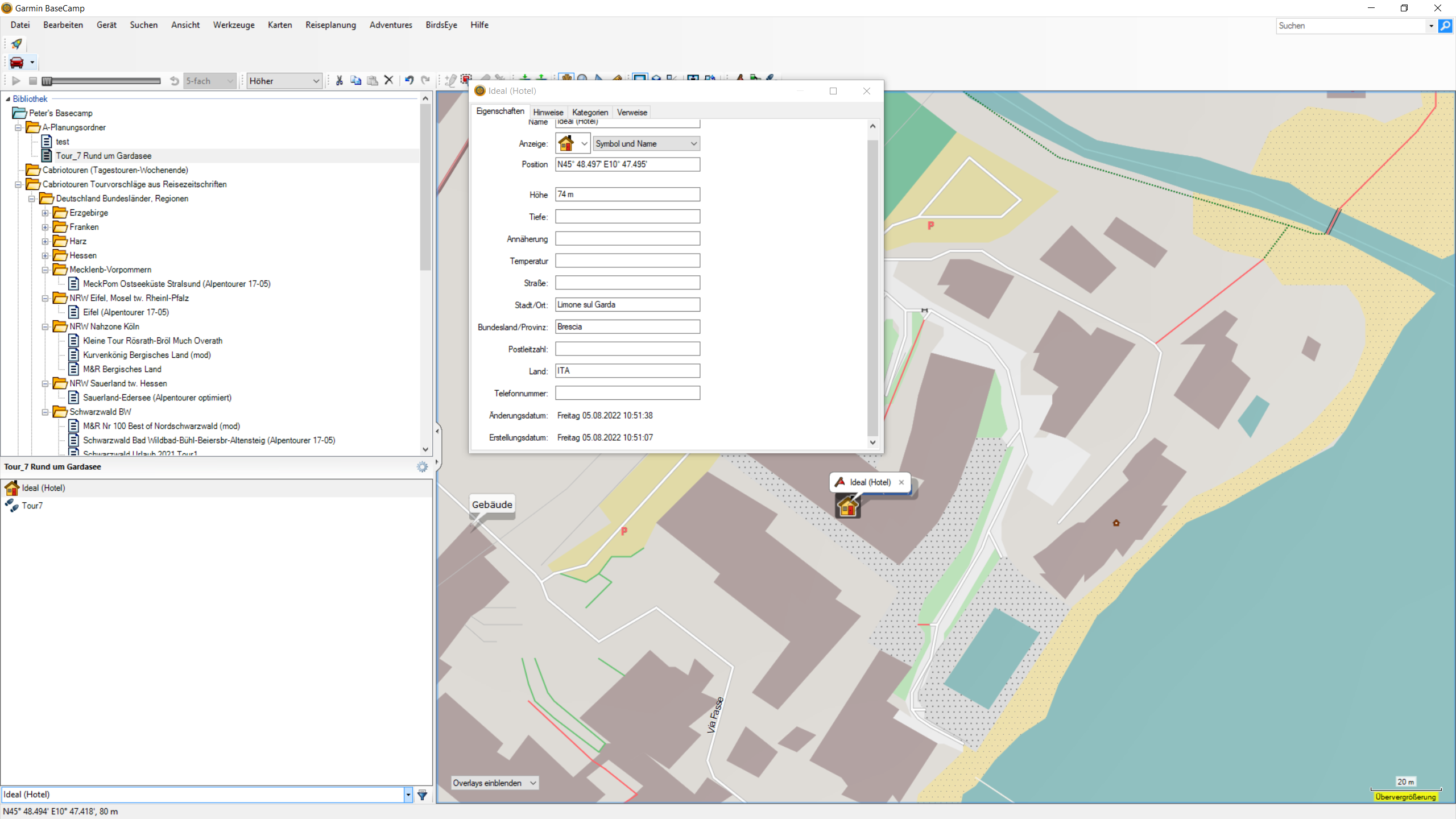

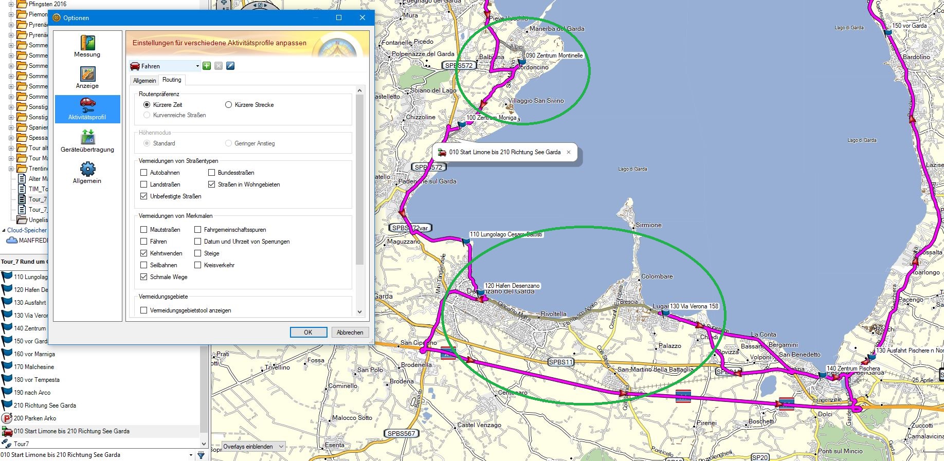

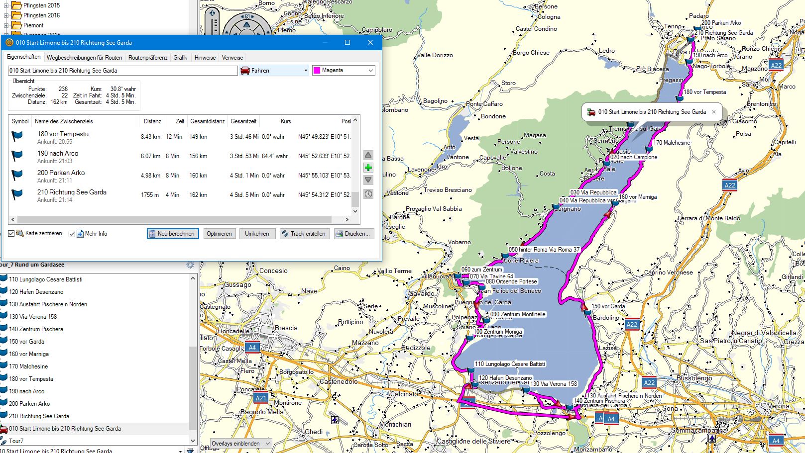

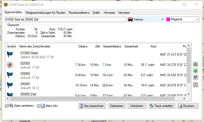

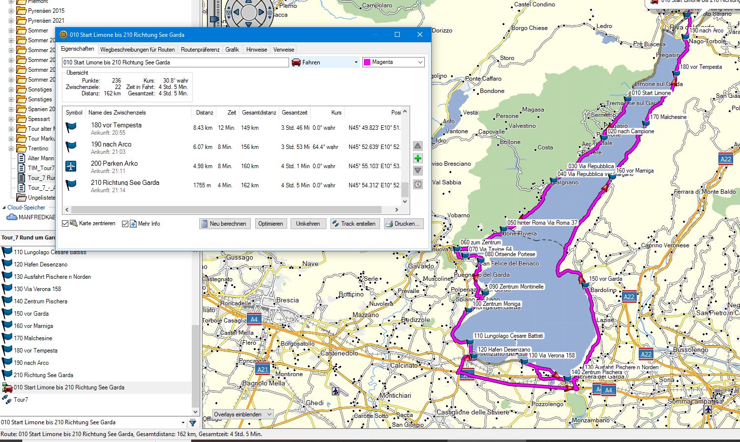

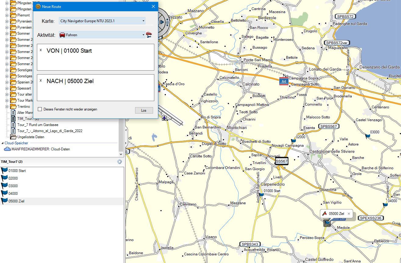

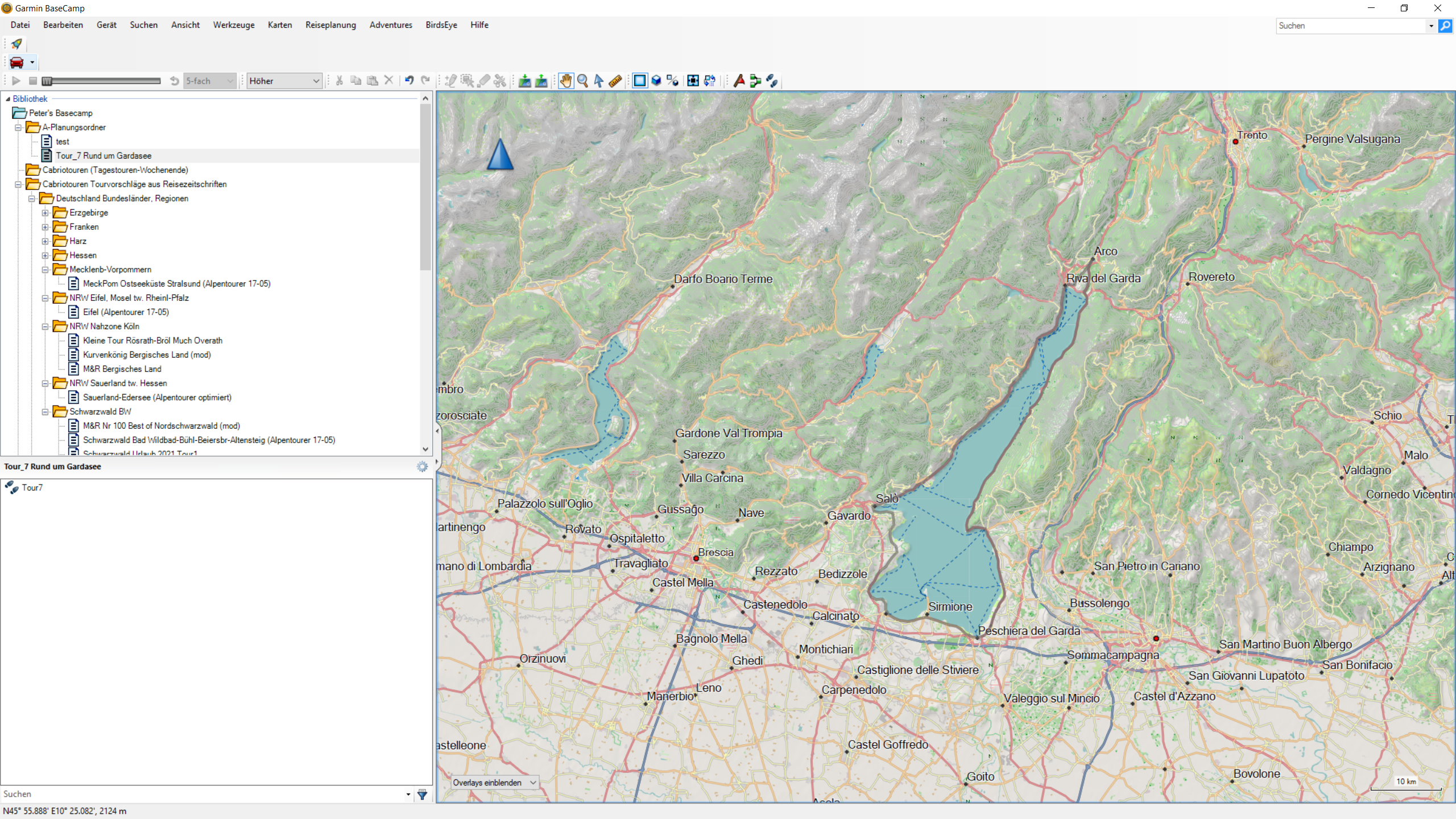

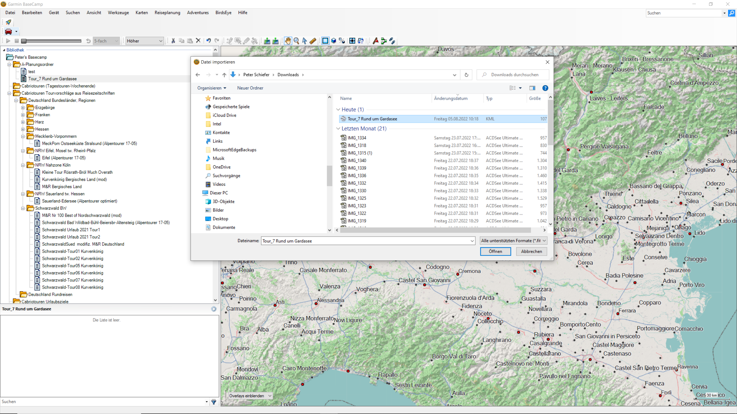

  • Nun gut, ich hatte eine Bildfolge Screenshots erstellt.
    Ausgangslage ist der Track wie schon benannt und der Startort Limone wo unser neuer Cabrio-Forist Noboddy 44 aufschlagen will.
    ich bin dann hergegangen an habe neue WP nach Süden beginnend gesetzt.
    Dies der Track mit über 200 Trackpunkte
    Hier die Daten zum Track feste Wegpunkte und die Trackdatei (die Füßchen)
    Die (mitgebrachten) Fähnchen entfernt, man sieht die schwarzgraue Trackspur
    Das Hotel mit Symbol eingefügt
    Erster Routenpunkt 010... nahe dem Hotel auf der SS
    Berechnete Route durch Markieren aller RP aus der Liste links ohne Hotel RP 230 steht automaisch an Pos. 1 Route geht rund um den See
    Jetzt das "P" in blaues Fähnchen an Pos. 23 und Route geht nach Süden um den See und endet bei RP240
    Den Rest der Runde des Tracks von Riva bis Limone ist auch noch zu noch sehen.
    Ich fummele mal weiter, aber logisch ist das Setzen von RP230 an eins wenn das Symbol geändert wird für mich nicht.
