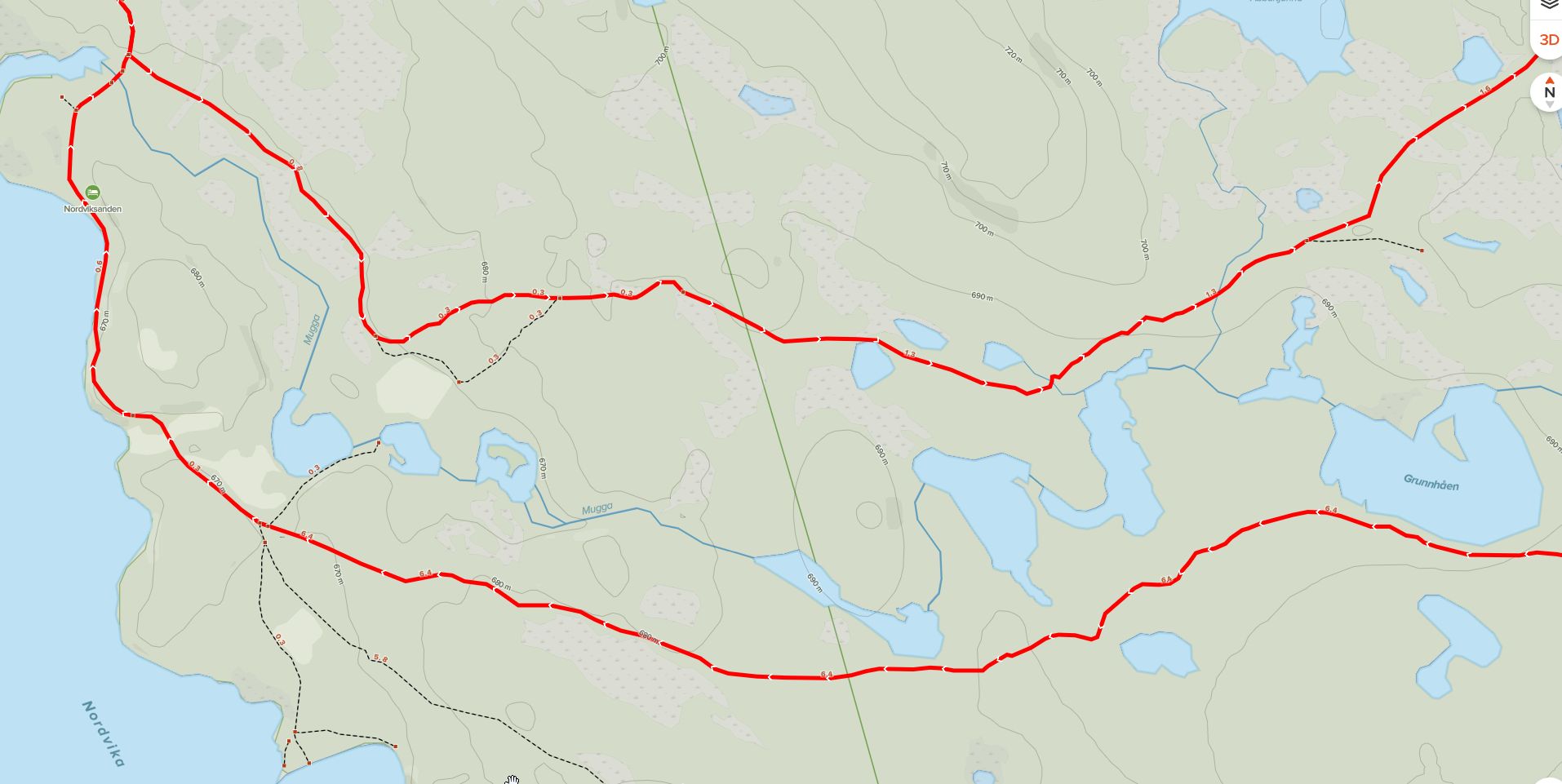

  • Ich werde mir auf jeden Fall die Birdseye Möglichkeiten als Ergänzung zu den vorinstallierten Montana 700 Topo Karten für die Nationalparks vorab anschauen installieren
    Stichwort Outdoor Stromversorgung - ich werde vermutlich in Richtung einer Kombination aus Powerbank & Solar Panel (Ele­caen­ta 30W Falt­ba­res Solar La­de­ge­rät ?) & wiederaufladbaren AA Batterien gehen, um unterwegs zwei Smartphones und das Garmin Montana 700 aufladen zu können. Mal sehen was man am Ende überhaupt inkl. Reserve bräuchte und was da am Schluss an Gewicht rauskommt
    PS: wie hinterlegt man sich am besten ein Hüttenverzeichnis in dem zu bewanderten Gebiet auf dem Garmin Montana 700 im Vorfeld - oder ist das dann einfach eine Wegepunkte - POI Sammlung oder geht so etwas mit einem intelligenten Overlay Modus auf dem Garmin ?
