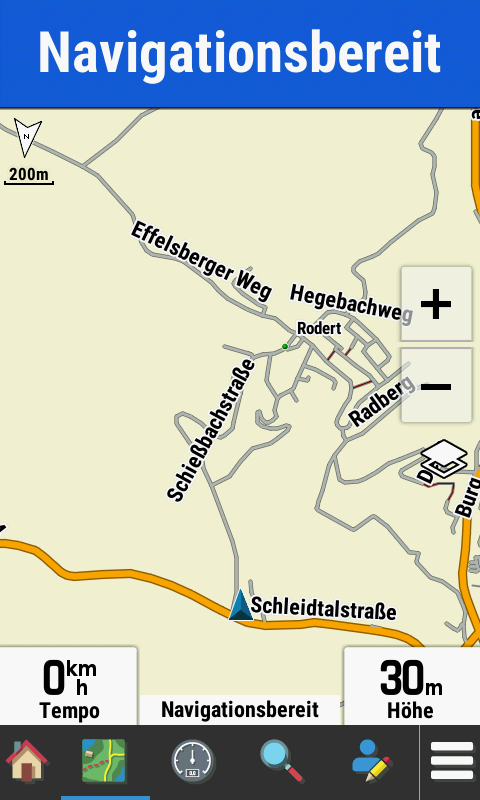

Montana 700 "Navigationsbereit" aber keine Navigation

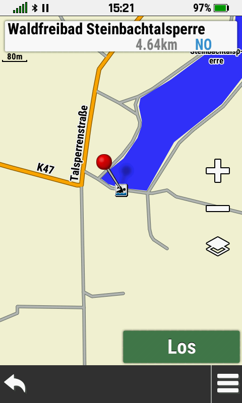

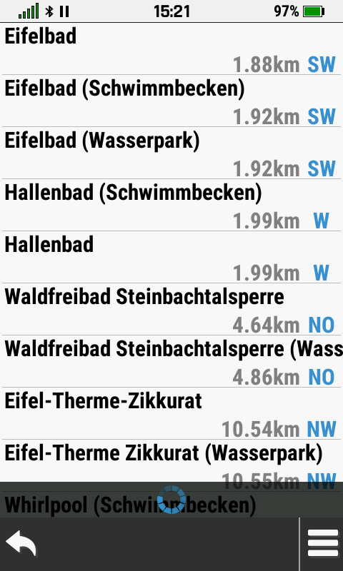

  • ich habe jetzt von zuhause nach dem POI von gestern mit „steinbach“ gesucht, nach einiger Zeit hat das Gerät die steinbachtalsperre gefunden und nach „los“ die Route angezeigt. Allerdings mit anderem Profil im luftlinienrouting.
    gleiches Profil wie gestern… nach Tipp auf den gefundenen POI wird eine leere Karte angezeigt mit dem Los-Button und +/-
    nach Tipp auf „+“ wird der POI-Name gezeigt und das Gerät friert ein.
    Neustart des Montana, gleiche suche, Tipp auf „los“: Navibildschirm wir angezeigt und im blauen Balken steht dauerhaft: „berechne 0%“
    Nach Neustart des Montana zurück in das andere Profil mit Luftlinie, gleiche Suche, leere Karte, aber nach Tipp auf „los“ navigiert das Gerät.
    nochmal das Ganze und Tipp auf „+“ friert es ein

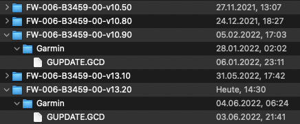

  • Also ich weiß, dass meine Lösung nicht die beste ist, aber in 13.2 war jetzt auch nix weltbewegendes, was mir das Navileben erleichtert hat. Also ist für mich der Downgrade auf 10.9 ok und es tut alles stabil. Warten wir das nächste Update ab und sehen was dabei an neuen Überraschungen herauskommt.

  • Hallo Uweloe,
    ich gehe davon aus, dass du die aktuellste FW 13.2 installiert hast. Dies ist ein bekanntes Problem und wurde hoffentlich außer von mir auch schon an Garmin weitergegeben. Wenn du den entgehen willst, hilft nur ein Downgrade zu 10.9 So habe ich das gelöst. Denn auch ich nutze unterwegs öfter mal die Poi Suche.
    Grüße Hardy
  • Hallo Uweloe,
    Grüße Hardy
    Ja, das Problem hatten wir hier schon diskutiert. Ich habe es auch an Garmin gemeldet.
    ABER: Das Downgrade wäre unterwegs nicht möglich gewesen (mangels Laptop). Wenn es jemandem wie mir unterwegs so geht, dass er vom Montana im Stich gelassen wird, dann kann er sich so vielleicht helfen...

    Die Unterstellung finde ich nicht fair. Offenbar funktioniert die 10.9 Firmware ja gut... (ich downgrade grade) und "nur" die 13.x macht Probleme. Und wenn diese Probleme dann nach einem Reset nicht mehr bestehen, dann kann ich mir vorstellen, dass die Entwickler es schwer haben... Also... auch die Entwickler sind Menschen!
