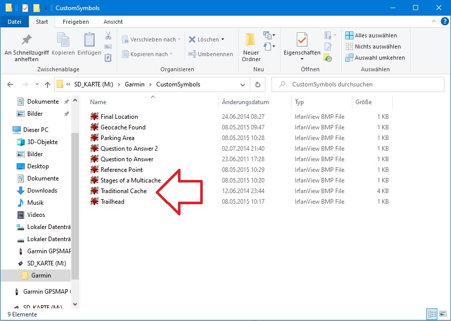

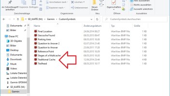

    Habe ein Icon erstellt (24x24 8bit) und als CustomIcon abgespeichert in den Garmin\CustomSymbols Ordner. Ich habe eine GPX-Datei aus GSAK mit mehreren einträgen und möchte dafür mein CustomIcon verwenden.
    Ich kenne das mit Poiloader wo ein gpi-Datei dann im Poi-Ordner abgelegt wird, aber ich möchte nicht immer Poiloader benutzen da die GPX-Datei ständig angepasst wird.
    Was ich aber auch probiere, das Icon wird nicht auf der Karte angezeigt. Hat jemand sich da schon mal mit beschäftigt?
    Garmin Monterra, Garmin Montana 700i, Garmin Nuvi 1390LMT, Garmin Nuvi 2495LMT
  • Icon muss entsprechend im bmp-Format erstellt sein. Für Transparenz wird eine bestimmte Lilafarbe genutzt.
    Bilder beginnend von 000.bmp bis NNN.bmp unter C:\Users\<Benutzername>\Documents\Mein Garmin\Benutzerdefinierte Wegpunktsymbole ablegen, damit diese dann in BaseCamp zur Verfügung stehen.
    Bilder beginnend von Custom 0.bmp bis Custom NN.bmp unter X:\Garmin\CustomSymbols auf dem Montana ablegen, damit diese dann in der Auswahl auf dem GPS zur Verfügung stehen.
    000.bmp entspricht dann automatisch Custom 0.bmp auf dem Navi.
    Hinweis: Das Montana hat ein Limit von maximal 53 Symbolen. Man kann zwar mehr ablegen, aber dann fehlen wilkürlich irgendwelche. BaseCamp hat kein Limit.

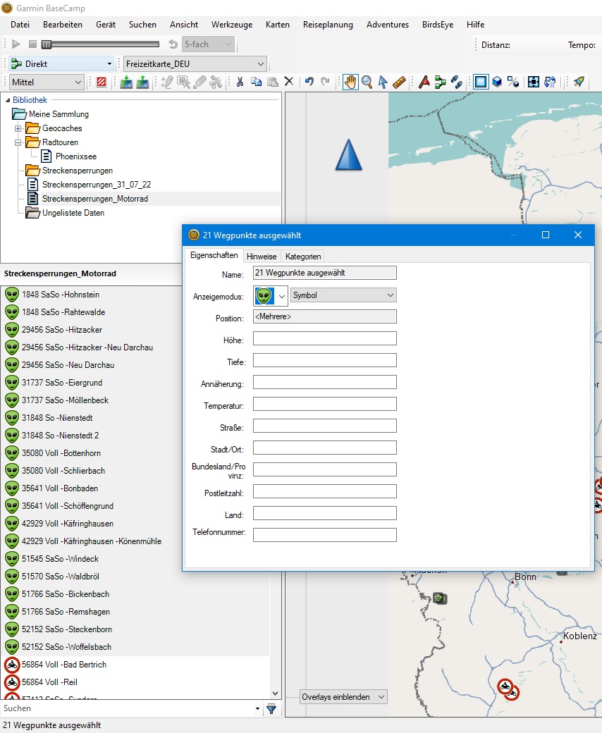

    Gibt es eine Möglichkeit um in BaseCamp alle Symbole in einer Liste auf einmal zu ändern?
    einfach die gewünschten Wegpunkte mit gedrückter Umschalttaste markieren und anschließend auf das zu ändernde Icon mit einem Doppelklick anklicken (siehe Screenshots 1-4 im Anhang).
    Gruß Torsten

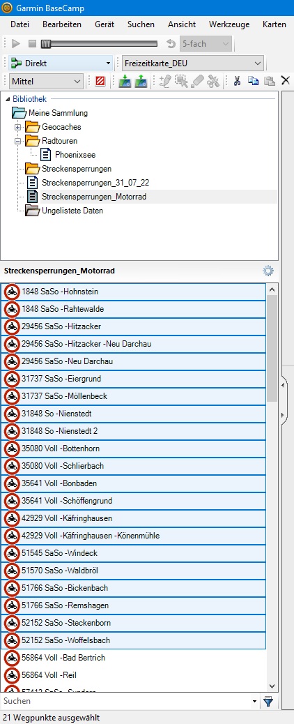

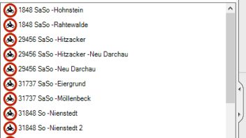

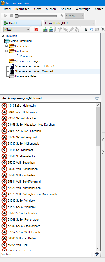

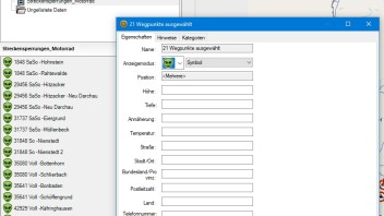

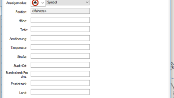

  • In Bild 4 steht "21 Wegepunkte ausgewählt". Also wenn ich doppelklicke dann wird nur 1 Wegepunkt ausgewählt, obwohl ich mehrere markiert habe.
    Welche Version von BaseCamp hast du?
  • Zuerst die WPs markieren und dann mittels rechter Maustasten im Kontextmenü auf 'öffnen' gehen ;)
  • Hallo Jim-Beam,
    du musst die ganze Zeit die Umschalttaste gedrückt halten:!: Am besten den letzten markierten Eintrag/Wegpunkt nehmen und dann den Doppelklick ausführen.
    Version 4.7.4
    Gruß Torsten
    zûmo 595 LM: SW 4.60, BMW Dealer DB 18.0, Hardwareversion V10 SA3 16GB 256MB DW PR, GPS-FW 3.05.20, Text 1.70 (Deutsch), Audio 2.30 (Deutsch-Anna), Bluetooth-FW 3.0.11 P32, CN Europe NTU 2025.10, BaseCamp 4.7.5, Stromversorgung über 3-pol. Cartool Reparatursatz (BMW-Teilenummer: 83300413585) hergestellt
    GPSmap 64s: FW 6.60, Text 9.99 (German), Freizeitkarte Deutschland, BlueChart Germany Inland Water v2016_5, "Ich nutze milliardenteure Satellitentechnik um Tupperdosen im Wald zu finden ... TFTC!" :)

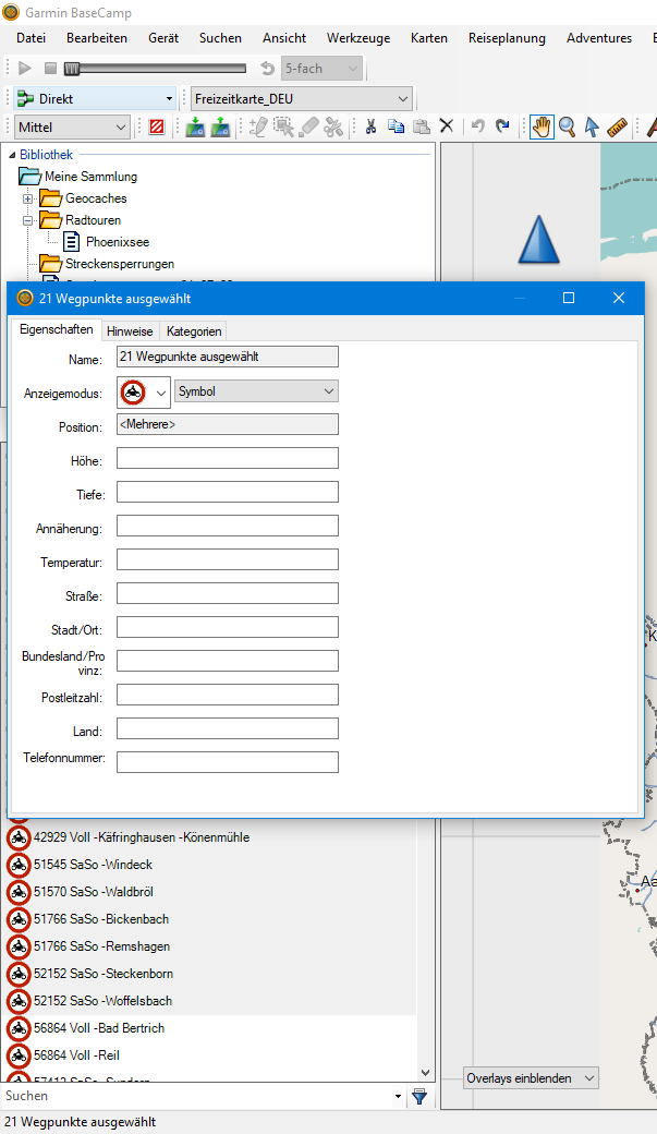

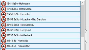

  • Danke AstrixDerGallier und Torsten das geht jetzt :thumbup:
    Wir kommen die Sache näher, nur.... wieso geht das bei Bild1 wohl und bei Bild2 nicht...
    Einmal editiert, zuletzt von Jim-Beam ()
  • Hallo Jim-Beam,
    kann ich nicht reproduzieren, bei mir kommt immer der Öffnen-Eintrag:!:
