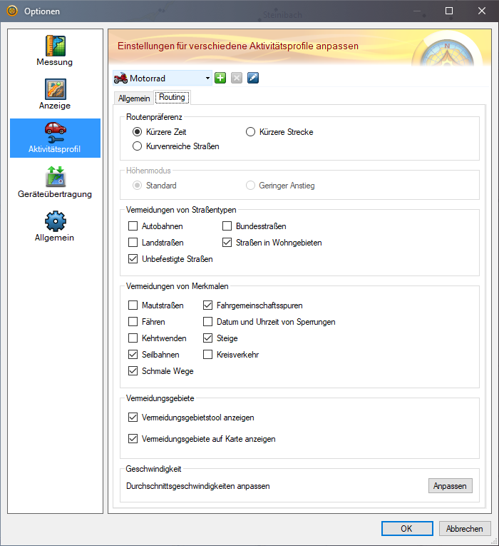

    Kann mir jemand erklären, weshalb BC eine Route partout über Tirano führen will?
    Attachte gezipte GPX enthält einen Track und eine Route.
    Die Planung erfolgte in Kurviger, wurde dann mit Shaping optimiert und wieder exportiert.
    Wenn ich in BC importiere und die Route aufrufe und für Motorrad berechnen lasse, führt mich BC immer über Tirano. Die Strecke Bormio - Livigno über den Passo Foscagno wird nicht durchgehend gezeichnet und immer bleibt Tirano drin. Auch mit dem Gummiband bringe ich BC nicht dazu.
    Wenn ich den Track in eine Route umwandeln lasse, besteht das Problem nicht.
    Wer kann mir dieses Verhalten erklären?
  • Bei mir gleicht die Route nach Neuberechnung genau dem Track - hast Du vielleicht unter 'Optionen/Aktivitätsprofil/Routing' den Punkt 'Datum und Uhrzeit von Sperrungen' angewählt?

  • 'Datum und Uhrzeit von Sperrungen' hatte ich tatsächlich aktiv.
    Die Deaktivierung hat aber nicht geholfen.
    Dann habe ich mal Systematisch alle Vermeidungen deaktiviert.
    Sobald ich 'Unbefestigte Strassen' deaktivierte, entsprach die Neuberechnung ziemlich genau dem Track.
    Tatsächlich will ich unbefestigte Strassen mit meiner Zero SR/F ausser für wenige Meter möglichst vermeiden. Gemäss Kurviger gibt es auf dem Streckenabschnitt aber keine unbefestigte Strassen, ich habe auch die 'Vermeidungsintensität' auch auf die höchste Stufe gestellt.

  • Die Vermeidung 'unbefestigten Strassen' habe ich auch aktiv, die sollte es nicht sein - da tippe ich schon eher auf die TopoActive als Schuldigen, scheinbar liegt dort der Fehler...
