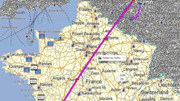

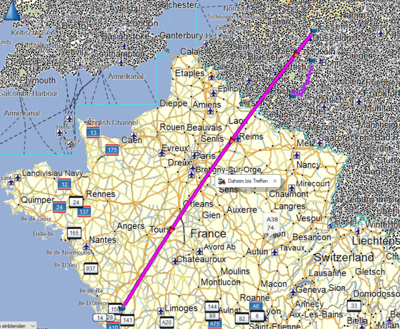

  • ich möchte mit BaseCamp eine Route von Mülheim a.D.Ruhr nach Süd-Frankreich ausarbeiten. Verwende dazu CN 2021.1 welche ja für diese Strecke leider die CN Nord uj. Süd benötigen würde. Geht das in einer Route überhaupt? Bisher bekomme ich nur Luftlinie angezeigt.

  • Wenn Du die CN auf dem Rechner installiert hast sollte das kein Problem sein."
    so hatte ich das in Erinnerung. Obwohl ich die CN Karten nur auf dem 276cx und einem eingerichteten Stick habe, irritiert mich eine Meldung, wenn ich eine Route erstelle.
    "diese Karten sind auch auf diesem Computer installiert. Bestimmte Vorgänge werden mit der installierten Karte viel schneller ausgeführt. Möchten Sie stattdessen die instlliert version verwenden?
    trotzdem sieht das dann so aus.
    obwohl ich 2 OSM Karten von Europa habe, mir also helfen kann, würde ich gerne wissen, ob es mit den beiden CN Karten möglich ist. Die in den Grenzgebieten wohnen hätten ja bei Grenzüberschreitenden Routen immer das Problem, das kann Garmin doch nicht wirklich gewollt haben.
    Grüße, Rüdiger aus MH
  • Hallo Rüdiger,
    das Bild vom BaseCamp sieht (für mich) so aus, als ob Du nur die CN-Nord-Hälfte von der SD aktiviert hast.
    Die Süd-Hälfte ist nicht "scharf", d.h. da siehst Du nur die Basemap und die ist nicht routingfähig.
    Daher:
    Mach eine Route bis zur Grenze Belgien? / Frankreich, dann aktiviere die Süd-Hälfte der CN und mach die zweite Hälfte der Route von der Grenze bis zum Ziel.
    GuSy
