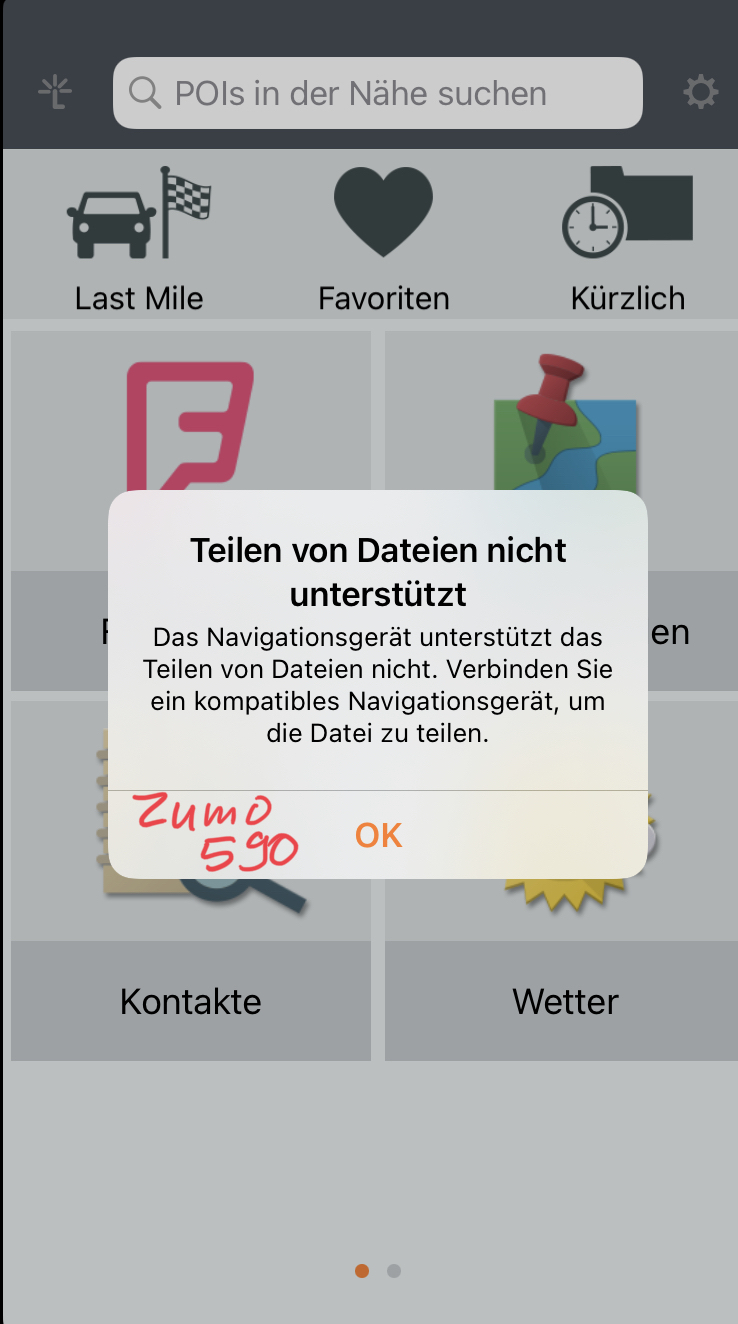

  • BaseCamp für das IPAD gibt es nicht. Da bleibt nur die Planung mit anderen Tools. Ich nutze MyrouteApp.
    Eine Drahtlose Dateiübertragung mittels der App Garmin Smart Link funktioniert beim 590 nicht. Vielleich klappts damit bei Deinen Geräten. Wenn nicht, bleibt nur noch ein USB Kabel. Damit kann ich GPX Dateien von meinem Ipad auf mein Zumo 590 kopieren.

  • Man muss die Bluetooth Verbindung zum Zumo über die SmartLink App einrichten. Also nicht die Gräte vorher koppeln. Die Route mit dem Dateimanager des IPad suchen und mittels Teilen an die SmartLink App senden. Die überträgt dann, so es denn funktioniert, an das Zumo. Mit dem Zumo 590 gehts nicht. Siehe Anhang:
    Die USB Verbindung habe ich mit einem kurzen USB-C OTG Kabel und einem daran angestecktem original Garmin USB Kabel bewerkstelligt.
    Ob es mit einem Lightning Adapterkabel auch geht, weis ich nicht.
