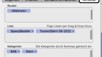

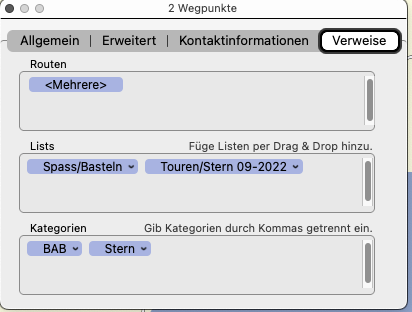

    In BC ein Kategorie zuordnen
    kann den Weg nur für BC für Mac beschreiben
    - den oder die Wegpunkte markieren
    - rechte Maustaste / Info abrufen
    - im Pop-Up auf Register Verweise wechseln
    - letzte Gruppe "Kategorien" stehen die dafür bereits vergebenen POI-Kategorien - hier können dann auch neue eingetragen werden, wobei bei vorheriger Mehrfachwahl von Wegpunkten, diese Kategorien für alle gelten.
    Und diese (neuen) Kategorien sind dann unter Zieleingabe/Favoriten direkt vorselektierbar
    zB hier zwei Kategorien Stern und BAB - es handelt sich dabei um Wegpunkte, die ich als Routenpunkte immer wieder nutze und sowohl der BAB als auch dem Hotel Stern zugeordnet sind. Gerade am Navi machen diese Kategorien das Routenplanen erheblich einfacher, weil nicht immer erst durch die Fülle der mitgelieferten POI gesucht werden muss.
    von daher gebe ich vk-express Recht - dann hast du wohl wirklich etwas falsch gemacht.
